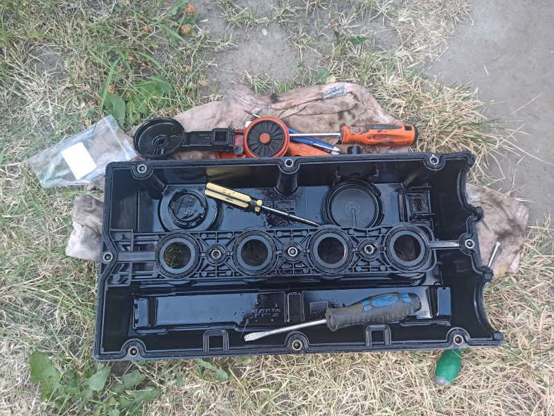

FoLey-v
Foglalt név #43 üzenetére
Tudom milyen érzés szétszedni a membránházat. Volt már szerencsém. Nekem szerencsére volt hőlégfúvóm meg 6 laposfejú csavarhúzóm meg ugye ügyeskéz kell. Ha lehet akkor kereskedéstől ezt is kérnék ha már pénzt nem adják vissza. Még toronycsapágy csere is kellemesebb volt számomra.
Szelepfedél csere drága,de a legkönnyebb módszer amit szerelők is javasolnak.
Membrán meg membránház 15-20k. Az sokáig tart meg célszerzám kell hozzá. -
Foglalt név
Mivel a fősodorra többen leírták, folyamatosan, hogy mit kellett volna/kéne csinálni, ezt hagynám is.
Mivel a membrán típusbetegségnek számít az XER-nél, ezért kapni hozzá külön membránt is, nem egész 10 euróért. A másik opció a teljes szelepfedél, ami kb. 10 ennyi.
Ha az utóbbit választod, akkor nem egy nagy mutatvány a csere, kell egy kicsit bontani hozzá, mert pár vezetéktartó rá van erősítve, de kb. egy maroknyi szerszám és kényelmesen egy órás meló.
Ha lent van a fedél, akkor azon belül van még egy kisebb henger, ami ránézésre nem arra lett tervezve, hogy sűrűn nyitogassák. Kb. 1 óra küzdés után adtam fel célszerszám hiányában, mivel nem szerettem volna benne kárt okozni. -

Ingadozó alapjárat,erőtlen motor motorolajfogyasztás szelepfedél membra okozhat. Ezt úgy tudod megállapítani,hogy motorjáratás közben kihúzod a nívópálcát és ha nagy vákom hangot add ki akkor az.
Ha Z16XER motorkód akkor okoskerék probléma is.
A hűtőnél meg valószínű olajfogyás.Mindenképpen megcsináltatnám velük az említett hibákat.

Több, mint valószínû, hogy nem hengerfejes, hanem a hôcserélô tömítései szarok. Kár hengerfejezni emiatt.
Az F17-es váltó tud csapágyasodni, egy keményebb Nógrádi ropi a tengely amin fut a csapágy.
Milyen hangot hallasz 1500 körül?
Ha 4ms helyett 2ms a befecskendezés, akkor nem fogyaszt többet, inkább kevesebbet. A többlet fogyasztás inkább a vízhôfok érzékelô miatt lehet, ami a vízkörben lévô olajos lerakódás miatt mérhet rosszul.
Gyanús egyébként a szelepfedél membránjának a hibája, az adhat hangot, az okozhat járásban, erôben, fogyasztásban eltérést.
Gyertyatakarót vedd le, balra egy félkörnél van egy rés, ha ott szuszog, sípol, akkor membrán kuka. -
