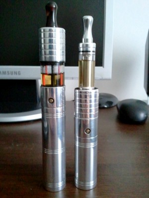

Csabi42
A 30 ml-es lé olyan 3000 ft körül van, s heti egy közel elmegy, a sok patron próbálás miatt, sok a lé veszteség. Ez van, de legalább talán nem olyan káros, mint az analóg. Tavaly ősz óta e-cigizek, de a nagyobb teljesítmény világába kb 2 hónapja kóstoltam bele. Egyenlőre nem találom a hozzám illő patront. Ezek az égett ízek nagyon zavarnak, s ezért próbálgatok mindenfélét, hátha rátalálok egy megfelelőre, ami nem ég meg néhány szívás után, ami nem túl nagy karbantartás igényű, jó füstöt ad és a TH-a is megfelelő. Riva-T patronból havi 3-4-et elhasználok, de ez a kettő, amit most vettem nagyon pocsék minőségű. Azért gondoltam a T3-ra,mert a tesztje nagyon jó lett, de egyenlőre csalódás, az ára meg majdnem dupla, mint a többi.

Nekem van egy gyanúm,hogy a használati technikád lehet a rossz....persze ez saját vélemény.
Vagy túl hamar nyomsz gombot,vagy abbahagyod a szívást,mielőtt elengednéd,vagy nem szívod elég erősen a cigit.
Amit említettél,az ezekre utal,mint ahogy az is,hogy a Riva-T(más néven Raven) patronnal ezt nem érezted...mert ugyanis a legtöbb patron üvegszál levezetőt használ,ami a folyadékot ráviszi az izzószálra,DE nem magától,amikor elkezded a patront szívni,a folyadék elkezd szivárogni a fűtőszálra(a patronban KÖTELEZŐEN hagyandó légbuborék ellenében tud megindulni a folyadék,ha abbahagyod a szívást,az üvegszál mellett légbuborékok mennek a tartályba,ha jól csinálod),vagyis kell egy minimális szívóerő,hogy pótlódjon az anyag,ha nem,és izzítasz,akkor ég meg a levezető üvegszál.
Namármost a Ravennél ilyen azért nincs,mert az az üvegszál,ami a fűtőszál alatt van,közvetlenül nyúlik a tartályba és lötyiben ázik,vagyis egy ilyen patron szívás nélkül is nehezen ég meg,hisz tudja pótolni a tartályból a lötyit.
Egyébként emiatt pl.a Helix,Halmizer szintén működne így,de a kazánok,a BUD például általában levezetőszálasak,már 1-2 rossz,nem elégséges slukkra megégnek... -
