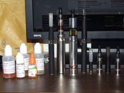

nem semmi! jól fel vagytok szerelve cuccal!

nagynorbi
Megjött a meglepi egy része
