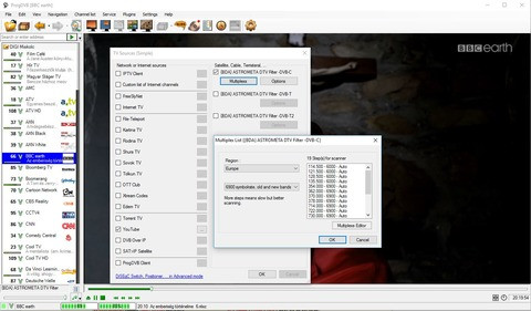

Multiplex editorban tudod megadni a transponder frekiket. Utana Channel list - channel search - BDA Astrometa es vegigkeresi ezeket. Beallitasok - video - codec itt minden LAV filter és EVR renderel kicsit lejjebb. Postprocessing semmi nem kell.

Az Options részben mi van? Mert a hibaüzenet szerint ott nincs valami beállítva. Csak találgatok amúgy, mert DVBViewer-t használok, nem ProgDVB-t. Szerintem azt a 20 eurót megéri, igaz, nagy részét még nem használom ki, de majd összerakom a videókat, zenéket, képeket egy mappába és akkor teljes médialejátszóként üzemelhet.

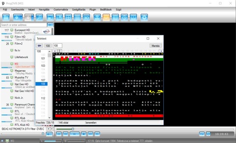

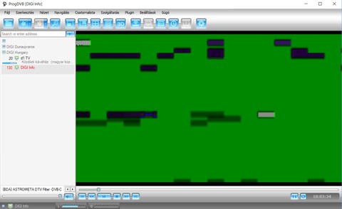

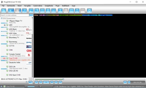

Készítettem pár képet a legjobb eredményekről, amit elértem. Ezek alapján talán gyengének is nevezhetném a bejövő jelet, de az osztó előtt is ugyanilyen volt, azonkívül a TV-nek, meg régebben a Terratec kártyának is elegendő volt a szint. A képeken látszik is, hogy kb. 70% körül van, csak a Quality 0%. Az is látszik a képen, hogy DVB-C-nek ismeri fel a gép.

Úgy csináltam, ahogy leírtad, de továbbra sincs semmi. Egy fontos dolgot kifelejtettem az esemény leírásból. A jelszint kb. 70% körül van mindenütt, de a minőség mindig 0.
Feltettem a MediaPortalt is. Azzal sincs változás. Egyébként minden program, amit próbáltam DVB-C-nek ismeri fel az eszközt. Csak a Windows ír "ASTROMETA DVB-T2"-t az eszközkezelőben.
