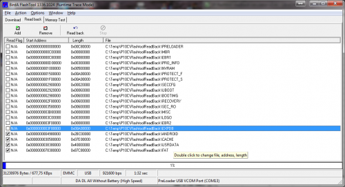

A fenti linken lévő leírást követtem, és csináltam egy mentést a telefonomról. A kérdésem, hogyan tudom a telefonra visszatenni? Volt egy opció amivel elvileg a flashtool számára előkészítettem a mentést, de ez most a sima SP download tool, vagy az MTK-t kell majd használnom?

Majd kb. 2 óra múlva nézd meg, hogy van-e életjel...A readback-et részenként kellett volna megcsinálni.
A scatter-t egy gyári romból vedd ki, a needrom-on biztosan találsz.
Az alapján szakaszonként tudod menteni az emmc-t.
A data-t is, ami pedig a saját adataidat tartalmazza.De a legjobb az lenne, ha mégiscsak bekapcsolna.

A mentésről annyit, hogy a gyári rom, amit meg szoktak osztani, ott a fájlok azért kisebbek (jellemzően), mert az értéktelen nullákat levágják.
Így pl. a 2 vagy 4 vagy 6MB-os preloader-ből lesz kb. 120kB.
Ugyanígy az MBR, EBR fájlokból 512kB helyett 512byte lesz.A data-t nem kell menteni, a BMTPOOL pedig nem menthető flashtool-lal.

Olvasom a SP Flashtool használatát,ezzel minden kompletten egyszerre mentésre kerül?
Vanak említett - nvram - uboot MBR, EBR1-2 ezek mind csak külön külön mentéssel vagy egyben is megoldható?

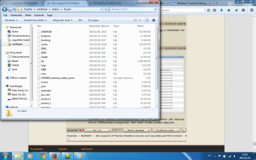

rom_1 néven mentettem, majd csináltam még egyet rom_all néven is amiben a miben az usrdata-ig mentettem
cwm recovery-t rátenni (mert ki akartam próbálni vele az 5.0.2-t), de újraindítás után nem jött be, csak újraindult.
Akkor vélhetően nem hozzá való recovery-t tettél fel, ha a telefon ezek után még működőképesen újraindult.
A rom_all néven szereplő mentés az egy óriási fájl? Mert ha igen, akkor azt szét kell bontani... nem működő telefonnál azért az kihívás, persze megoldható a scatter hex címei alapján.Ez volt a legkönnyebb, írtam az eladónak, hogy küldje el nekem
De ha mentetted a sajátodat, akkor miért nem azt tetted vissza?Nem volt hibaüzenet, csak, hogy FAIL:

Ellenőrizted a menett állományokat? Nemrom_1 néven mentettem, majd csináltam még egyet rom_all néven is amiben a miben az usrdata-ig mentettem
Honnan volt a cwm recovery? Hogyan tetted föl? hosszas böngészés után; flastoolal, megjelöltem a memóriaterületet, majd rámutattam a recovery.img-reMegpróbáltam visszatenni a gyári recovery-t, de azzal is ugyan ez volt a helyzet.

Vettem egy Mizo N9100-as készüléket, amihez megkértem/kaptam a gyári romot is, melyek után készítettem flashtoolal egy mentést, majd ezek után megpróbáltam cwm recovery-t rátenni (mert ki akartam próbálni vele az 5.0.2-t), de újraindítás után nem jött be, csak újraindult. Megpróbáltam visszatenni a gyári recovery-t, de azzal is ugyan ez volt a helyzet. Gondoltam semmi gond, megvan az általam mentett rom, majd visszateszem mtkdroidtoll-al és kész. Hát nem! Még itt is van megoldás - gondoltam - mert a flashtool-al ráteszem a gyárit, de a flashtool hibával megállt és azóta nem is talál eszközt a windows!
Hogyan tovább??
A sec_ro --> secro.bin
Az usrdata --> userdata.imgEzek mind szerepeltek az általam betett képen. Nem véletlenül.

Doogee Turbo2 DG900 gyári ROM-ját szeretném lementeni.
Az előfeltételek: SP Flashtool v5.13.52.200, scatter filet elkészítettem a leírás alapján, drivereket (adb-setup-1.4.2, MTK driver) telepítettem.A 0. pont szerint nem tudom kivenni az aksit, mert beépített akkuja van a DG900-nak.
Az 1-8. pontokat sikeresen megcsináltam, a block infó alapján, de az utolsó 3 elemet kihagytam (usrdata, fat, bmtpool) mert túl nagyok voltak és a progi sem hagyta, hogy olyan nagy hexa számot megadjak.
A 9. pontnál akadtam el, mert a Read back-re kattintás után elszürkül a lista, és mikor bedugom a kikapcsolt telefonba az USB kábelt, a win pittyeg hogy USB fel, aztán USB le, felvillan a töltés jelzése a telefonon, de nem jön az a rész hogy "Ekkor indul be a gépezet a preloader betöltésével"...Semmi nem történik.
Próbáltam simán bekapcsolni a telót, de ekkor a progiban semmi sem történik, gondolom nem így kellene működnie.
Próbáltam még csatlakoztatás nélkül az ON + VOL-DOWN bekapcsolást, de ekkor valamilyen kínai karakteres felület jön be, örültem, hogy ki tudtam kapcsolni.
Próbáltam az ON + VOL-UP bekapcsolást, ekkor a gyári recovery jön be. -
