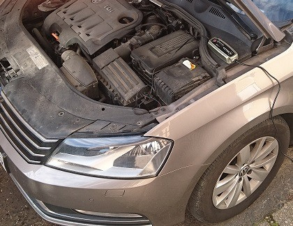

norrberth
stuckart #2472 üzenetére
(#2472) stuckart
Meghiszem azt hogy normális! Főleg ha csutkára le van merülve egy akku! Ha 3 leden sokat áll akkor izzik mert ott tolja maximum amperral.
4 ledtől kezdi engedni le az ampert és tartja a feszültséget, közben hűl.Nekem is így volt a régi lemerült Bosch akkumnál! Én leraktam a hideg betonra úgy izzot.
Nézd meg jobban az ábárt [link]
Felső a Volt alsó az Amper.
3 led maxon tolja neki, 4 től engedi lefele az ampert. -

hello,
a hozzáértőktől, ill. szakavatottaktól kérdezem, normális, hogy a ctek mxs5-ös erősen melegszik (kb. nem bírnám sokáig kézben tartani) töltési üzem közben? jelenleg egy csutkára lemerült 55 Ah-ás akksit tölt cca. egy órája, első három led világít.
ez az első nekifutás, ma vettem a töltőt. -
