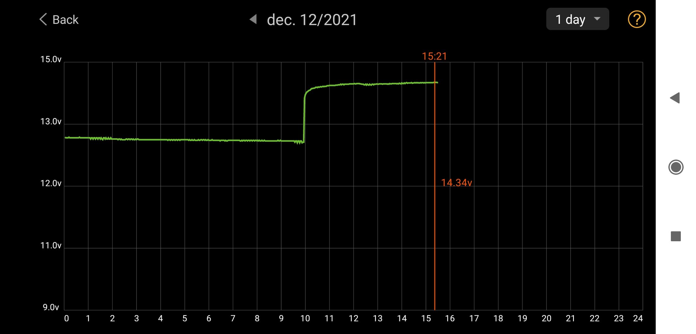

A probléma újra előállt.
Aksisaru le, feltölt, saru vissza, tartotta a feszt. Harmadnap rátöltöttem 12,55V-nál (lehet nem kellett volna, majd este is, mert zuhant a fesz), és éjfélre nagyon bezuhant pár óra alatt 12,38V-ra!
Mivel másnap hajnalban épp kellett az autó, megkockáztattam, és töltőre tettem éjszakára:
Amint látni, vagy 20x rátöltött a reggeli indításig. Aznap kapott vagy 5-6 indítást Ez után jön az érdekes része. Másnap délutánra 12,55V-ról 12.46V-ra csökkent a fesz(tehát sokkal kisebb mértékben, mint eddig), és

BM2 Battery Monitor Analyzer Tester Bluetooth
Életem legjobb vására volt!

Az aksim (Bosh s4 72Ah) 5 éves! Csere érett? 1 éjszaka ennyit csökken a feszültség.
Azt is látni, hogy töltés közben is csökken annyit, hogy újra tölt. Ez talán 1 hete van, amióta először volt hajnali mínusz. Előtte bírta a fesz 3-4 napot. (12,50V-nál már töltöm) Az autó most pihen (pont azóta, hogy mínuszok vannak) mert sajna karanténban vagyok. Tehát nem tudom, hogy indulna e.

Az olajkályhám akkuja kb. 4-5 éves!Heti 4 napot áll, ezért használat után feltöltöm a lidlis 3,8A-el!
Most is ez történt, és 12 óra nyugalmi állapot után az akku feszültsége 12,48V
Az akku bosh s4 72Ah.Készüljek a cserére jövőre? Nyáron még simán tartotta a 12,68V-ot feltöltés után!
