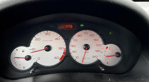

2004-es Peugeot 206 1.4 HDI.
Valaki találkozott már ilyennel?
A sebességmérő mutatója sokkal lentebb áll mint kellene álló helyzetben.Nemrég totál lemerült az akksija, lehet az akkucsere okozta?
Ma is csak az tűnt fel hogy érzetre gyorsabban megyek mint amit az óra mutat. Utána láttam meg álló helyzetben mit mutat....és összeállt a kép.Nem vészes, mert GPS mérés alapján kb. 10-11 km-t csal...de ha nem vészes orvosolni, akkor megpróbálnám.
hdanesz
molnarpeter #4468 üzenetére
Tyűűű, ez komoly. Vagy megtanulok együtt élni vele, vagy rászánom a pénzt.
Köszi! -
