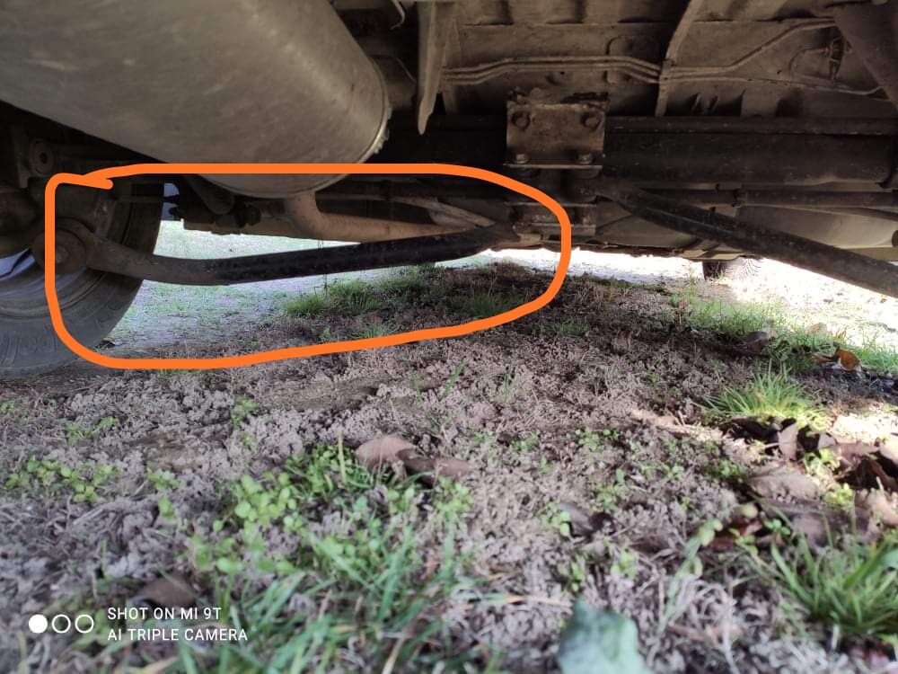

eddie17
molnarpeter #4170 üzenetére
Igen, azóta sikerült egy helyet találni ahol berendelték holnapra itt van
Igaz ez is utángyártott de ennél gyorsabban nem ment most.
Ebay-en én is megtaláltam, de ez most akkut probléma és a megoldás is gyorsan kell.
Keresztfeszítőkar a hivatalos neve.Legalább is itthon. Stab rúd az egy másik alkatrész, gondolkodtam a lengőkar nevén is de az is egy másik alkatrész a hátsó futóműben.
Az a legszebb hogy a híd csere mellé ezeket a szilenteket is cseréltük, de így kettő az kuka...
Tiszta dráma királynő ez az autóA futómű 80%-a már teljesen új, így még ez hiányzott
nullpoint:
Köszönöm, ezeket megtaláltam, csak itthon nem lehet "hivatalosan" kapni.
Ezért kezdtünk el bontókba telefonálni, meg marketplace-en keresgélni, de a legtöbb autónál már nem volt benne, vagy nem is volt nekik. -
eddie17
Kérlek segítsetek nekem, nagy gázban vagyunk.
2003 Peugeot 206 SW 1.4 benzin
Szükség lenne egy bontott ilyen hátsó lengőkarra vagy mire.Újonnan nincs, max ebay ha éppen van, még szállítanak ide..
Bontókat hívtuk de eddig semmi.
Amint látszik eltört... Hogy hogyan azt nem tudjuk.
2 hónapja cseréltünk benne hidat...Persze így az is megy tönkre.
Nagyon szépen köszönöm előre is a segítséget ha láttok valahol ilyet vagy esetleg van nektek SW-hez való. -
