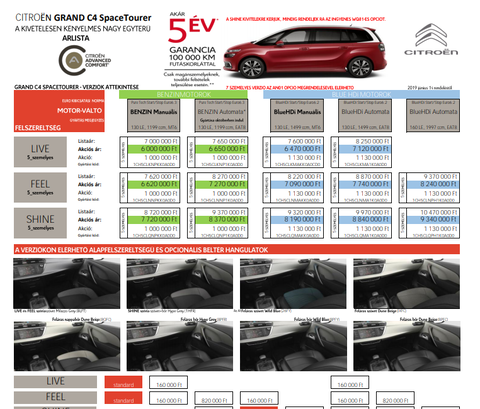

bazsimano
molnarpeter #3272 üzenetére
koszonom! ajanlott markakereskedes van-e a citroennek?
vagy ilyen nicnsne?
hat amugy tul nagy kedvezmenyt nem adnak...mert van a listaar abbol mindenhol adnak 1misit...
Citroen Grand C4 SPACETOURER Euro 6.3 SHINE 1.2 PureTech 130 S&S:
Bruttó listaár: 8.720.000 Ft
7 személyes kivitel - padlóba rejthető hátsó ülések a 3. sorban: 200.000 Ft
Ülésfűtés elöl (előrehajtható támlájú vezető melletti utasüléssel): 90.000 Ft
Metálfényezés: 150.000 Ft
Xenon fényszórók (kanyarkövető funkcióval): 265.000 Ft
Park Assist Vision 360 csomag: 140.000 Ft
Bruttó ár összesen: 9.565.000 Ft
Kedvezményes bruttó ár összesen: 8.565.000 Ft
Autó akciós bruttó ára + kedvezménnyel: 8.449.000 Ftaz 1 millio az mindegyiknel ...
ez az ajanlat pl 100ezret enegdett...ossz vissz... -
bazsimano
szasiztok!
szerintetek egy citroen c4 grand sportourer shine felszerltseg plussz:
xenon
ulefutes
360 kamera
metal fenyezes
7ulesesezekert 8,1M jo ajanlat? vagy azert ez meg kicsit tularazott?
udv
