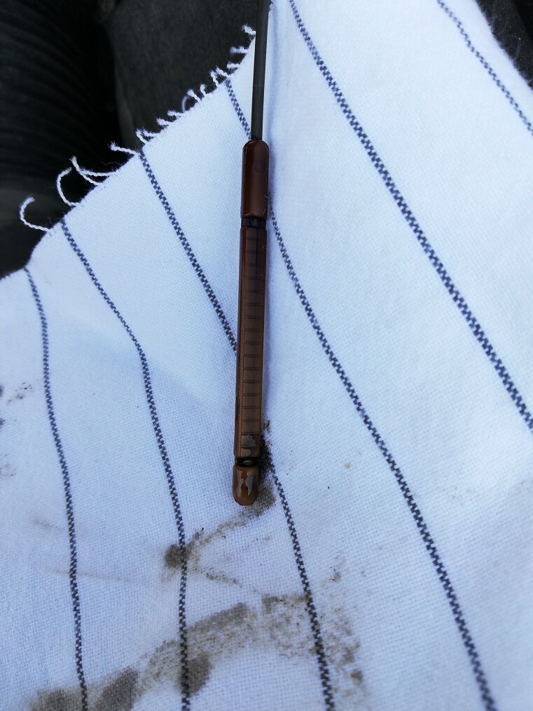

AXisBOLD
molnarpeter #3188 üzenetére
köszi, akkor nem kezdem el verni az asztalt egyből, a főtengely kiszedésre azért rákérdezek, de nem hiszem.

AXisBOLD
molnarpeter #3186 üzenetére
olyan lehet, hogy motorfelújításnál rosszul rakták össze vagy valamit kókányoltak a főtengely szimeringnél?
molnarpeter
AXisBOLD #3185 üzenetére
Hf-nél szelepszár mellett tud távozni az olaj, de ha most volt felújítás, csak nem
Nekünk 1.9 SDI volt ftg szimering cserés nemrég, előtte stabilan 1 litert kb rá kellett tölteni 10k km alatt (aztán mondjuk félig lement, mire eljött a csere), de új szimering óta már nem is kellett tölteni egyáltalán. Sajnos váltó le történet...
AXisBOLD
molnarpeter #3184 üzenetére
ja, ugyan ezt mondta, így a "talánnal" együtt.
de ezt már évek óta látom és nem járt motorolaj fogyással még minimális szinten se.A hengerfej javításnak, motor szerelésnek lehet hozzá köze? Mert ott más nem történt azóta.
Szerelés volt, bal stabi pálca, jobb gömbcsukló, fékbetét csere, de ezeknek végképp semmi közük a motorhoz, motorolajhoz. -

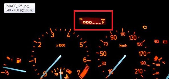

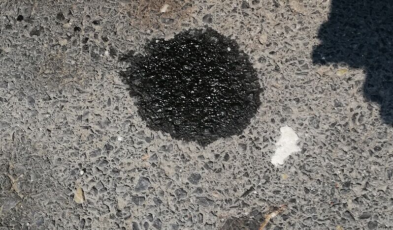

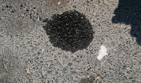

AXisBOLD #3179 üzenetére
köszi a hozzászólásokat.
Visszamentem a szerelőhöz.
Hengerfej javítás óta 4000km-t mentem vele, kb 1 liter olaj hiányzik:
Megnézte a motorteret, alánézett, azt mondta nem lát folyást sehol.
Illetve a motorblokk váltómű találkozásánál, "elenyésző szintű". Erről mondjuk tudok, vagy 3 éve megvan, minimális olajfolt van az alján, de a kocsi alatt sose volt korábban olajfolyásra utaló nyom.Utánatöltötte 1 literrel, azt mondta nincs baj, talán a következő olajcserénél egyel sűrűbb olajat tegyünk bele...
A digitális mérő visszaugrott 6 egységre, tehát azzal nem lehet baj.De most nézegetem pár kanyar után és minden parkolás után kisebb nagyobb foltot hagyok.
Ha szembe állok a kocsival a motor jobb széle alatt olajnyomok:
AXisBOLD
Peugeot 206 1,6 benzin 2005
Tavaly év végén hengerfejes lett, megcsináltattam, minden patent, de most észrevettem, hogy az olajszint mérő a 6 kör helyett csak 3-at mutat. Nem az enyém, csak szemléltetés:Nem emlékszem, hogy valaha is mutatott volna kevesebbet 6 jelnél, de ezt tavaly év égén - ettől független okokból kifolyólag - egyáltalán nem figyeltem. Minden évben még az ajánlott max futott km előtt cseréltettem a motorolajat.
Eddig - 6 jeles értékkel - túl lehetett töltve?
Jó még a 3 jeles érték?
Fogyhat az olaj?Most nézem meg a nívót, de addig is gyűjteném az infókat.
köszi
