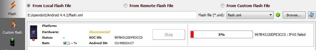

Már vagy harmincszor megpróbáltam.Droid boot van a gépen, és volt már particionálva is a grafikus opendot flasherrel - de az jelenleg nem ismeri fel a készüléket.
A scriptes módszert is próbáltam, egy hibával fut végig. A tab újra indul és csak áll rajta az Opendott logo.

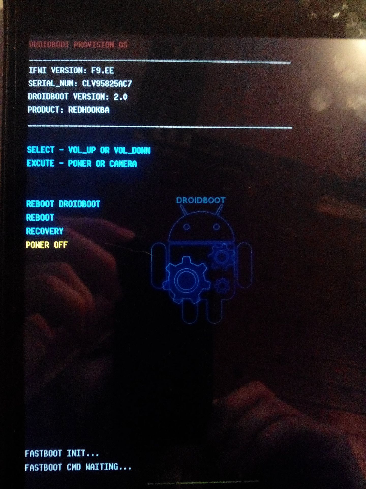

de a laucher-ig el sem juthatott, mert ahhoz először droidboot-ban (4 menüpont, háttérben a droid) kellene lennie a tabnak...és ha nincs droidboot, akkor a launcher nem ér semmit. A launcher működéséhez szükség van a fastboot protocolra, ami először droidboot alatt él. ADB-zni meg leghamarabb csak CWM-ből (sok menüpont, szürke háttér, kalap középen) tud (vagy normál módban, ha egedélyezve van neki az USB debug, és minden driver OK)
hoztunk már vissza fehér villás tabot az életbe, de azt csak a v1 módszerrel (flash-tool-lal) lehet jelen állás szerint, ahogy mondod.

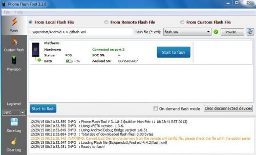

1. Driverek fent vannak, ezt a flashtool installkor ki is írta. Mindkettő OK. A Flashtool szerint connected. Launcherből nem látszott.
2. Volt adb kilövés, tab restart, gép restart. Elsőre nem segített.
3. ADB driverrel volt valami, mert sárga volt device managerben. Kézi kiválasztás (Samsungos (?), ezt is egy régi hsz-ből láttam itt) és újabb restart után OK! launcher szerint van kapcsolat.Viszont most: Elindítom a launchert, T3-at beütöm, tab újraindul és bejön az usb ikon, közben a progi "waiting for device"... éééés a tab kikapcsol.
