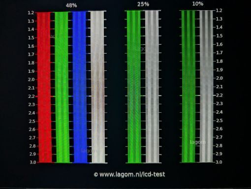

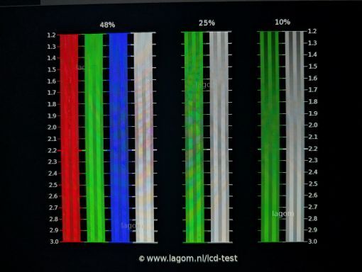

Windows HDR ki van kapcsolva, és most produkálta megint. Alacsonyabb fényerő és a gamma is beáll egy lacsony értékre. A lagom.nl gamma calibration oldalt megnéztem, konkrétan így néz ki, amikor rossz:
És így amikor jó:
Már visszaállt, csak nyomtam egy
Win+Ctrl+B
kombót kétszer hogy HDR módba váltson majd vissza, ettől megjavul. -

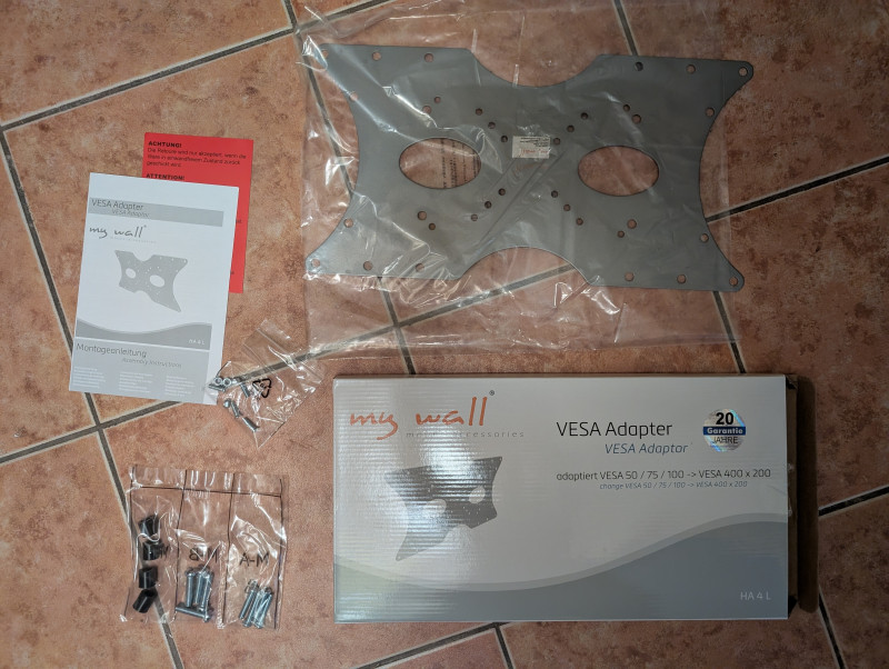

Akit esetleg érdekel, a LG OLED TV-ken lévő 300x200 vesa is átalakítható 100x100-ra, hogy ha valaki monitor karra szeretné rakni a TV-t. Pl egy ilyen My Wall VESA adapter plate cuccal. Itt találtam egyáltalán raktáron, itthon elérve, viszonylag olcsón. Igen a 6500 Ft + szállítás az olcsó, máshol majd duplennyibe kerül, s nem is nagyon van raktáron.
Sajnos sehol nincs erről információ, még képek is alig, azért írok róla ilyen részletesen. Szóval így néz ki egy ilyen, ez van csomagban:
Vesa 50x50, 75x75 és 100x100 méretről tud elég sokfélére, 200x200, 300x200, 400x200, stb. Ami fontos, hogy adnak hozzá távtartókat is, amire szükség van az LG C4 42"-hoz, mert ez a keret túllóg a furatokon, ott viszont van hupli a TV-n.
Sokan használnak OLED TV-t így monitor karral, pl a sima (nem Pro) Ergotron LX állvány biztosan jó 42" méretű TV-khez, vagy legalábbis ~11 kg-ig. Ha nagyobb TV-t szeretnél, akkor azok jelentősen nehezebbek, pl az Ergotron HX alkalmas hozzájuk, ott ~19 kg a limit.
