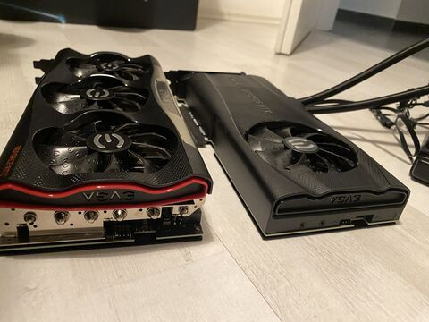

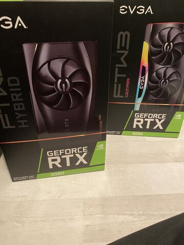

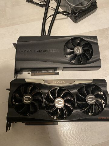

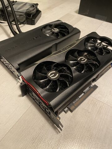

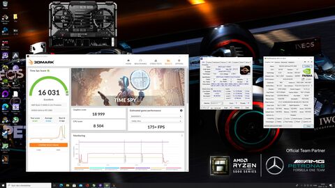

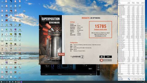

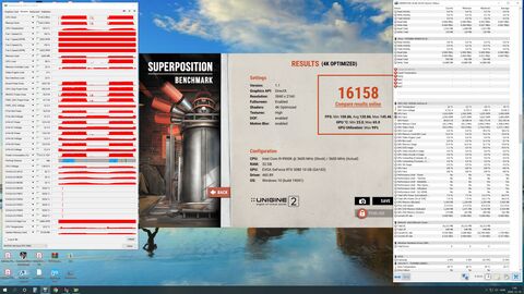

Zorel

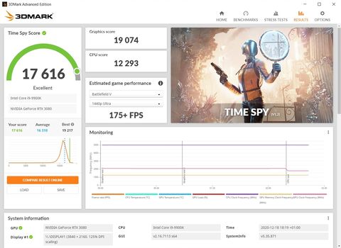

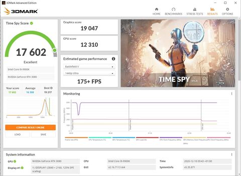

Na egy gyors Time Spy teszt már lefutott, így összetudom hasonlítani a léghűtős FTW3-al.
Hybrid pumpájáról annyit, hogy jóval halkabb példány, mint a 2080 esetén, de szabályozni itt sem lehet, ezt majd külön kell/érdemes megoldani. Hangja viszont nem zavaró és ez jó pont, de ahogy nézem a kinti fórumokat ebből is kilehet fogni rossz példányt.Beállítások mindkét kártya esetén teljesen ugyanaz:
Gyári venti vezérlés (XOC bios), mem: +500MHz, gpu: 1.025v - 2100MHz, PL: 118%(450W)-16 fok és a gyári venti vezérléssel is sokkal halkabb a hybrid hűtő.
