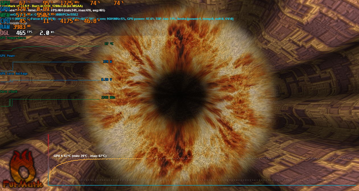

Levett oldallappal milyen hőmérsékleteket mérsz? Írtad a 3d mark-ot. Én pl úgy teszteltem legelőször a mostani FTW3-mat 66 fok fölé se ment így a hőmérséklet (Fire Strike, Fire Strike Extreme, Fire Strike Ultra, Time Spy) nyitott házban (OC BIOS).Szerk. sokadik:
Ez is jogos. OC BIOS-al nálam is boostol 1980-1995-2010 MHz-re is teszttől függően.

Én arra tippelek, hogy csak a 3dmark kezeli túl érzékenyen a dolgot nálad, mert alapvetően a 86 fokkal egy stress testben semmi gond nincs, egy ilyen magasabb power limites kártyánál.
Bár én úgy láttam, hogy 83 fok a temp target alapból. Ez persze nem jelenti azt, hogy rövid időre ne léphetné át, amíg reagál a venti fordulatszámmal. -

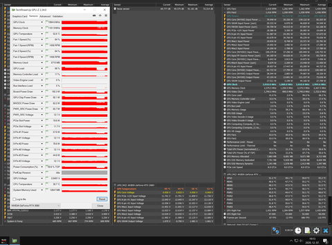

Számomra azok hiteles infók ha leírja az ember milyen játék/ teszt alatt, milyen beállítással milyen felbontáson és Hz-en, G-Snync / V-Sync mellett / nélkül.
Ezt mondjuk alátámasztani hwinfos képpel ahol látszik max és átlag érték (GPU kihasználtság, órajel, hőfok, ventik, fogyasztás, feszültség)
Én pl tudok olyan képet lőni ahol max 60-at mértem (mondjuk WQHD-n egy lightosabb game) vagy 73-at is (4K-n húzósabb game ami simán benyelt 380W-ot)
