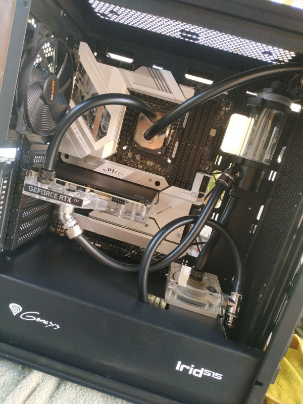

Baryka007
Barnahalo #17069 üzenetére
FireStrikeban így is toronymagasan az én 12600K + 3070 kombóm hozza a legtöbb pontot... De 40e pontot szeretném megcsípni ezzel a konfiggal csak egyszer
Igen, dual biossal kicsit hosszabb lenne az e-p***nis így lehet, hogy inkább nem nyúlnék hozzá... Passz!
Csak ugye gyárilag a 12vhpwr kábelen csak 6 tyúkbélen megy nafta... Most ott van egy olyan vhpwr madzag, amin mind a 12 szál aktív... Ezáltal a tápja sincs annyira terhelve... Simán elmerném húzni 1-1 benchre 300w ig... De hát na... nem tudom, hogy a nyák hogyan viszonyulna a master biosához... Illetve azt is tudni kéne, hogy milyen memóriák kerültek ezekre a kártyákra, mert ha csak 1 típus akkor jó eséllyel elindulhat(na) a bios... de így meg sem merem próbálni, mivel fizikailag nem tudok bios-t írni... Nincs hozzá eszközöm sem...
A CPU is kellően megvolt húzva hozzá... Direct DIE- van levizezve a 12600K 5,4ghz-t bírt a benchmark alatt végig
Ez látszik ott a táblázaton is. Illetve, az is a harmadik helyezésnél, hogy ott 1x felment 2145mhz ig a vga
A graphics score is ott lett a legjobb... De CPU 5,3ghz en, meg a combined score letta legjobb... Szóval lehetne még reszelni sokat, csak jó lenne ha a vga nem limitálna le 240w nál kitolt limittel
Szerk.:Az ötödik helyezésnél 2190mhz ig is elment a GPU score, ott 39000 pontot karcolt a graphics score...
Lista -
Baryka007
Barnahalo #17064 üzenetére
És van rá esély, hogy a te kártyád BIOS-a elindul az én FE kártyámon?
Nekem ment 2150mhz en is, de csak 80% os kihasználtságnál... 100% os kihasználtságnál 2075mhz a max amit elérek... Mert pwr limitre futok... +10% kitolt limittel is...
A hűtéssel nem lenne gond, illetve a tápot is most már fullos 12pinen (vhpwr) kábelen kapja előtte meg ott a 2x8 is...
A nyákon nincs olyan jó a tápegység, mint a te Aorus Mastereden, de 1-1 benchmarkra megcirógatnám
