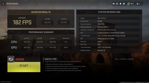

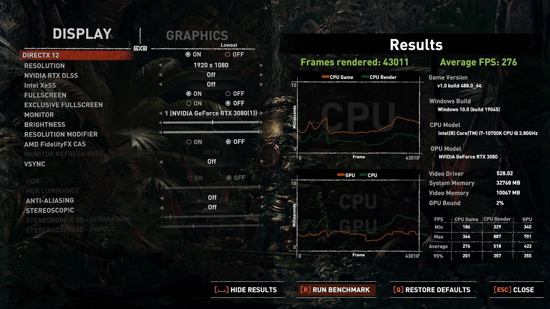

Ne haragudj, de semmilyen szinten nem helytálló amit írsz.... Max lowest beállítások alatt, nem hajtana ki egy általad említett VGA-t ez a setup.
Teszteltem én már 3080 al a PC met... És 2% GPU Bound van 1080p lowest beállítás alatt Shadow of the Tomb Raiderben... De nyilván nem ott lesz nyúzva...
Amint feltekertem a beállításokat mediumra, felment a bound 100% ra... Szóval onnantól a 3080 erősen visszafogta már a CPU-mat...Én meg szeretem az ultra beállítást, amíg megvan a 244fps, ott meg már nem lenne kérdés ha mediumon is GPU bottleneck van gyakorlatilag már...
Láthatod a táblázatban, hogy a CPU 518 avg FPS-t bírna... Sajnos a 3080 tudása megáll 422 FPS nél...
FH5 benchmarkjában ugyan ez a felállás...
PUBG ben jelenleg nincs ilyesfajta Benchmark rendszer, amivel játszok, de a 22% os CPU usageal, nem nagyon mozgatta a vizet a 3080 fölötte...Aztán itt a legújabb COD, ezzel nem játszok... De haverom oda adta a steamjét tesztelni a 3080 at.... GPU Bottleneck 99% .... a CPU bírna 283 avg FPS-t... Míg a 3080 csak 185 avg fps ig bírja a tempót...
185 ---> 283 fps az nagyjából +70% fps... (fejben számoltam) .... Nos a 3080 tól 70% al erősebb GPU ---> 7900XTX től nagyobb teljesítmény, és valamennyivel kevesebb mint a 4090 amit bír..
Szóval ennél nem szeretnék több játékot felhozni példának. A kijelentésedre, miszerint a 10700k húzva B-DIE ramokkal nem elég még egy 4080 ra sem, az fals kijelentés. Bocs...
Szerk.: Közben érdemes nézni, hogy a DLSS be volt kapcsolva, és a render resolution 960x544 volt... Ez a FHD fele... és még itt is elsiklott a 3080, a 10700k alatt... -
