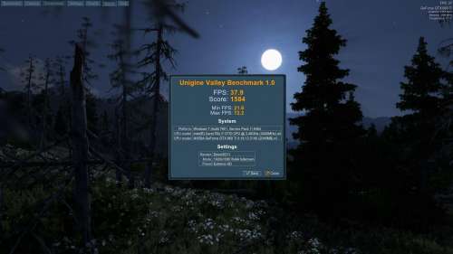

syberia
Kíváncsiságból futtattam egy Unigine Valley tesztet, Extreme HD beállításon, bár a monitorom csak 1680X1050 felbontású
Minden alapon van.
