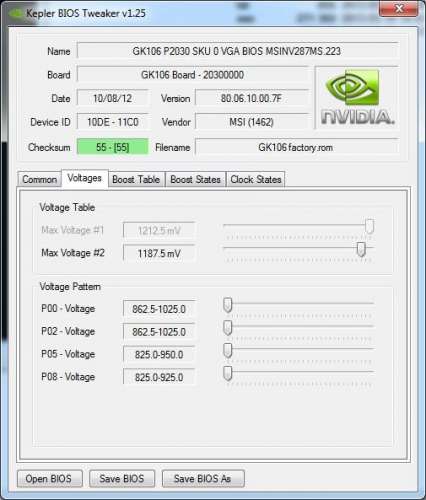

Bile Demon
Csak annyit csináltam, hogy 1175mV-ra állítottam a Voltage #2 értéket. (A #1 nálam szürke, nem állítható.) Így 1.2V-ig boostolja ki magát.
Természetesen kipróbáltam 1187mV-al is, úgy már 1.21V-ig nő a fesz boostoláskor, de az órajel is felugrik a maximumra (1254MHz), ahol már nem stabil, csak 1149MHz-n (1.21V), ehhez -104MHz offsetet kellett beállítanom, ami nekem nem tetszik. Így maradtam inkább az 1.2V mellett, ott legalább pont addig boostol, ami még stabil (1136MHz).
Annyi az egész, hogy a voltage táblán felviszem a max voltage 1 és 2-t 1,215-re?

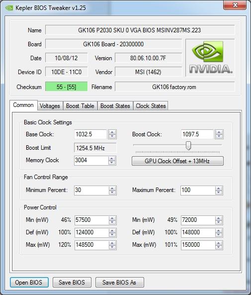

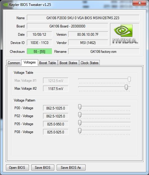

Kepler BIOS Tweaker v1.25.exe-vel adtam +25mV-t a Max voltage #2 értéknek (ami volt gyárilag megemeltem 25mV-al) így végülis 1175mV helyett 1200mV-t kap a GPU boost-kor. Ez automatikusan 26MHz GPU órajel emelést hozott (stabilan).
A kártyám MSI TFIII GTX660 OC, antituning (vagyis gyárilag már csúcsra járatott) gyári BIOS-al 1111MHz-ig boostolt és 13MHz emelésre már elszállt. Most 1136-ra boostol, ahol stabil (Metro LL és valley), 1149-en már elszáll.
Nem nagy ügy, alig több mint a semmi, másoknak meg csak mint infó írtam, hogy egy antituningos kártyánál kb. 13MHz / 12,5mV javulásra lehet számítani. -

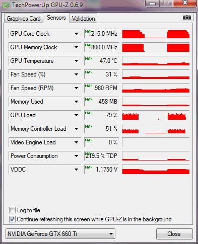

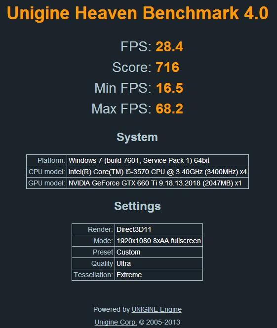

ST05

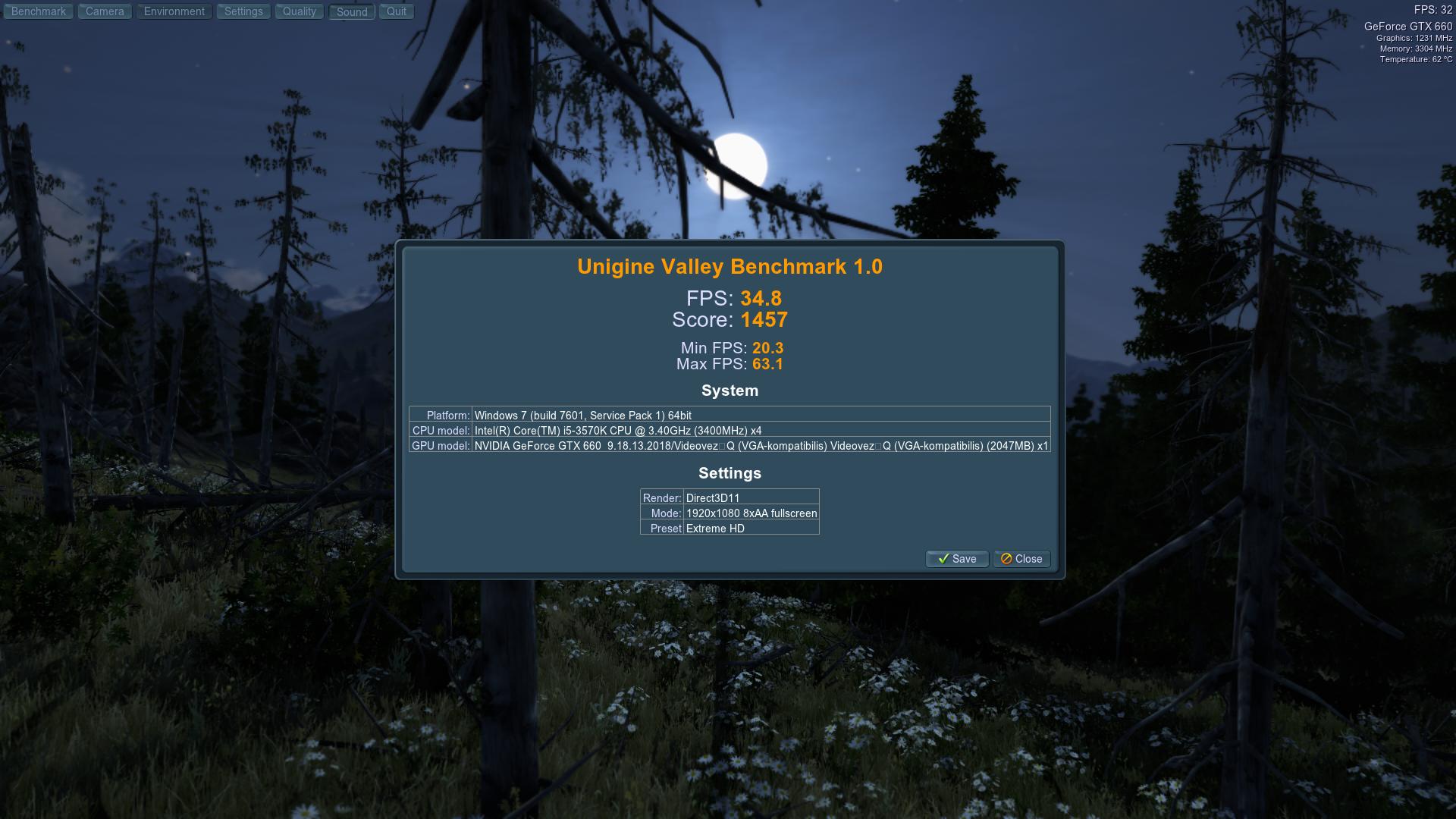

összefutottam egy 3770K -val 4GHZ en, egy kis benchezésre
660Ti ( Ezt továbbra sem teszem fel, amíg nemtudom micsoda)
119x/6800 tune
kicsit visszalapoztam, de egyenlőre nem találtam összevethetőt,
mindenesetre kiindulópontnak nem rossz ( jelzem i3 szégyenbe marad ittsoksok helyen számit be sem teszem xd ) valleyba viszont 20pont eltérés se volt, szóval azonos családon belül a valley tényleg cpu független tudott maradni
viszonylag elég normális eredménynek kellene lennie, ha csak a driverek nem kavarodtak már be
( első probálozásra 1253 hasalós ! korábban 1240 lement valley ! 1,175V -el, ezt irom ,annak ,aki a külföldi 1300-at írta, nem túl távoli az,bár ez GK-104 ha befolyásoló egyátalán
de most stabil 1200 volt a cél ne mvolt többre idöm, gyári fesz no piszka
teszt egyenlőre pihen, no procim K-ügynök csak kávézni ugrott be, viszont lehet össze teszünk jövöhéten két Ti660-at ha nem csak minket érdekel -

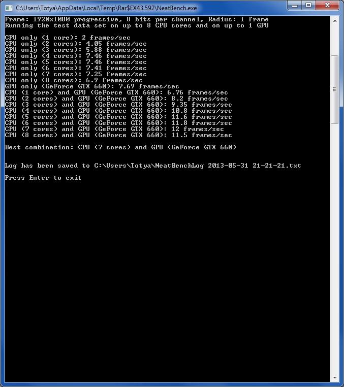

Így gondoltad?
GPU detection log:
Looking for NVIDIA CUDA-capable devices...
NVIDIA CUDA initialized successfully.
Checking CUDA GPU #1:
GPU device name is: GeForce GTX 660
Check passed - will attempt to use the deviceLooking for AMD OpenCL-capable devices...
Failed to find AMD GPU Devices.
If you use an AMD card, please install the latest AMD driver with OpenCL support.Using 100% of available GPU memory
GeForce GTX 660: 1831 Mb GPU memory availableNeat Video benchmark:
Frame: 1920x1080 progressive, 8 bits per channel, Radius: 1 frame
Running the test data set on up to 8 CPU cores and on up to 1 GPUCPU only (1 core): 2 frames/sec
CPU only (2 cores): 4.05 frames/sec
CPU only (3 cores): 5.88 frames/sec
CPU only (4 cores): 7.46 frames/sec
CPU only (5 cores): 7.46 frames/sec
CPU only (6 cores): 7.41 frames/sec
CPU only (7 cores): 7.25 frames/sec
CPU only (8 cores): 6.9 frames/sec
GPU only (GeForce GTX 660): 7.69 frames/sec
CPU (1 core) and GPU (GeForce GTX 660): 6.76 frames/sec
CPU (2 cores) and GPU (GeForce GTX 660): 8.2 frames/sec
CPU (3 cores) and GPU (GeForce GTX 660): 9.35 frames/sec
CPU (4 cores) and GPU (GeForce GTX 660): 10.8 frames/sec
CPU (5 cores) and GPU (GeForce GTX 660): 11.6 frames/sec
CPU (6 cores) and GPU (GeForce GTX 660): 11.8 frames/sec
CPU (7 cores) and GPU (GeForce GTX 660): 12 frames/sec
CPU (8 cores) and GPU (GeForce GTX 660): 11.5 frames/secBest combination: CPU (7 cores) and GPU (GeForce GTX 660)
bandika0626
Tudna nekem valaki EZZEL a progival CUDA teljesítményt mérni. Sima 660-as eredménye érdekelne.

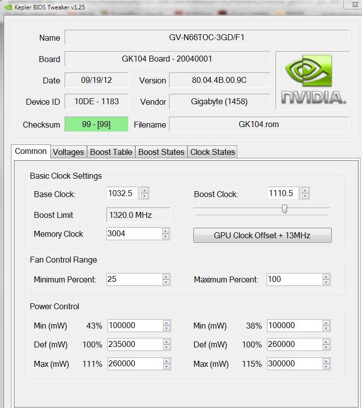

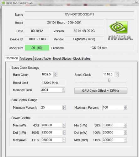

kmisi99
Nekem ilyen értékek születtek 1254/6500Mhz en. Magasabb a gpu órajelem mint asdxv nek mégis kevesebb pontot ért el. A procink is kb azonos teljesítményű meg nem hiszem, hogy ennyit számítana.
kmisi99
Most újraflasheltem a biost mert nekem az Nvfalshben nem szerepeltek ezek az értékek.
# Max Boost Frequency. Uncomment this if you want to change the
# maximum frequency your card will boost to.
Max_Boost_Freq = 1254Így most újra lett flashelve úgy hogy ezek is be voltak állítva.
