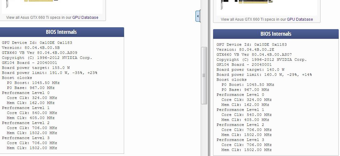

ST05
jó választás, sőt azt kell mondjam ügyesen belenyultál,
ez a tipic jókor jó helyen!
Hibátlan kari ,nagyon fog tetszeniAsbee: mindig csak kioktatod az embert, olvasd el újra figyelmesen kérlek , azután írj,
mert felesleges köröket futunk,
tehát tisztázzuk : azonos órajelen van két különböző bios !!!!! [link]
Ezen mi nem érthető ?
ennél butábban már nemtudom leírni -

ST05
degogyis csak annyi , más a bios ! [link]
ha már hozzányulsz viszont gari cinkasdxv: akkor mégis miért van sima, oc, és a topnak ,is két-két biosa? tehát asuson 660 nál van 6 féle ,biosés TI-knek is 6 féle bios, de más gyártóknál is a 2féle bios figyelhető meg, nyilván véletlen !
feldobnak egy kinai jüant ,fej vagy írás?Asbee: miért ugrana a gari ? mert itt azt irta valaki ,

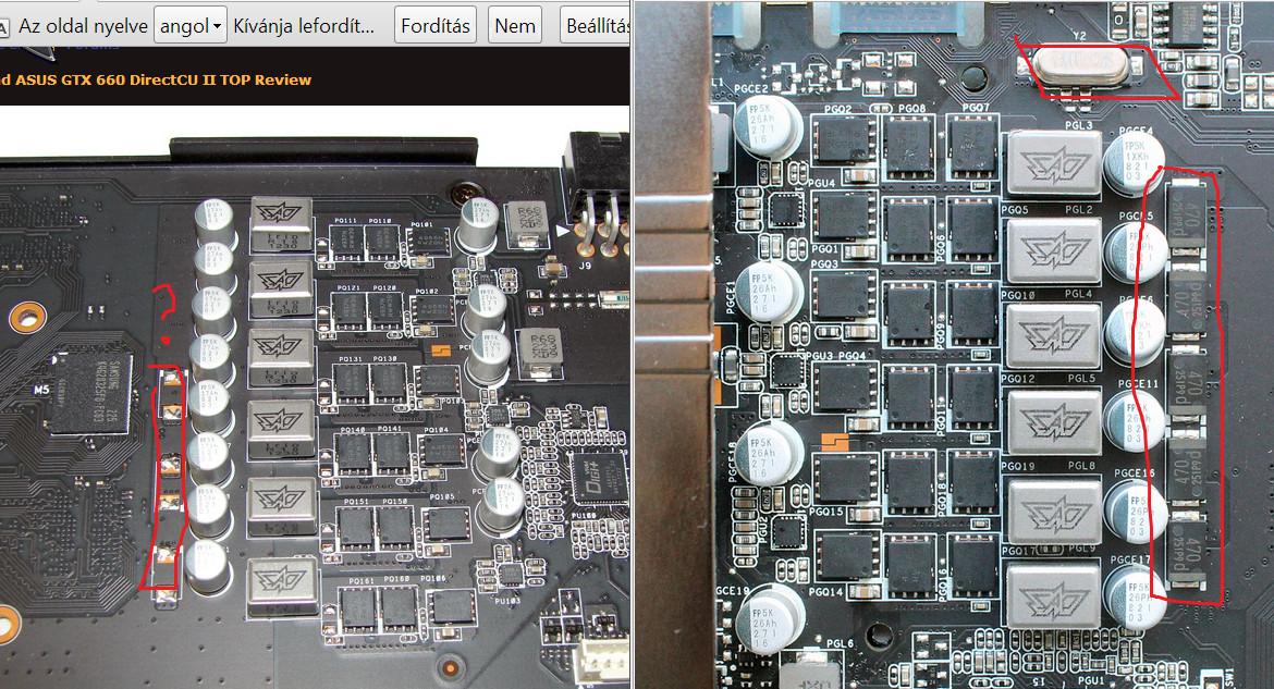

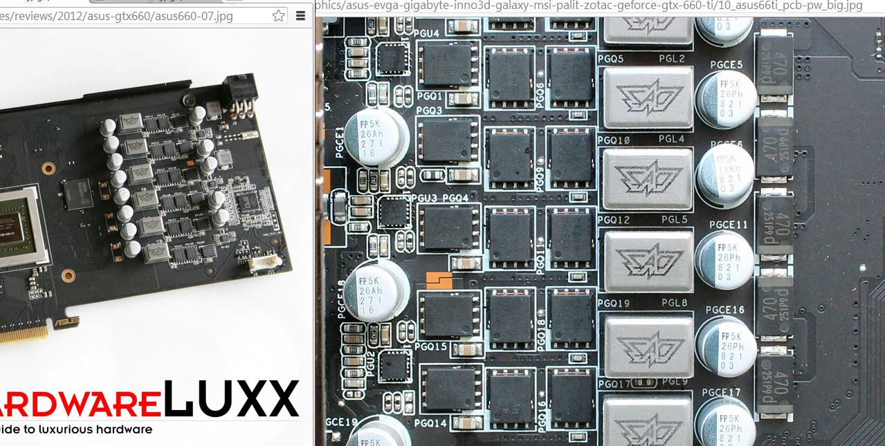

ST05
Vigneau #4524 üzenetére
nemigazán értek hozzá, csak szeretem bogarászni a nyomtatott áramkört sokat elárul
konkrétan ezeket nem látom a simán , inkább 3van helyett 3 hely van csak?!
egyébként a kondik különböznek, simán több kisebb van, de az elég összevissza van DD
de a vrm kis lapos bigyók viszont számilag tipusilag azonosak legalább ( az gondolom pozitiv, hogy tulméretezett)
,valamint a sima 660.nak talán szerencsésebbnek mondható a s'ggébe van a vrm, nem az orrába áll meg a meleg -

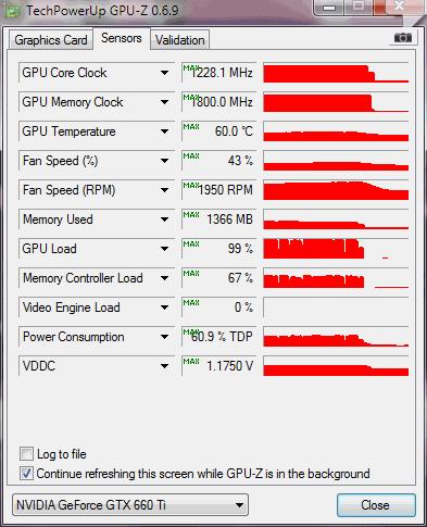

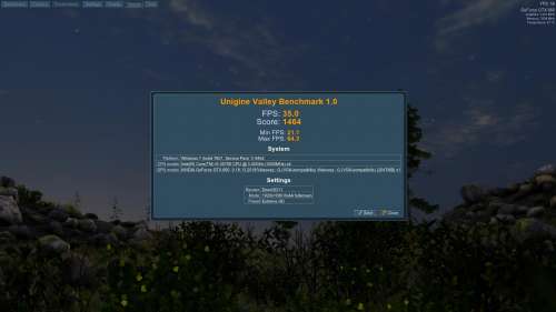

Egyébként amit a KBT-ben beállítottam, az a következő:
1) Common:
Boost Limit: 1280MHz
Memory Clock: 3276MHz
Power Control Max: 140%2) Voltage Table:
Max Voltage #2: 1212mV
3) Boost Table
44: 1280
Így lett a Checksum-om 99 helyett 38.
Henker2:
A VRAM nem az igazi, de a GTX 660-akra biztosan gyengébbeket raknak a Ti-kkel szemben. -
Vigneau
No, ahogy elnézem, 3275MHz lesz a VRAM-om vége, azaz +275MHz a gyári értékhez képest. Hiába, alacsonyabb GPU mellett korábban nem láttam hibát a Heaven-ben. Nem gondoltam volna, hogy a 3DMark 11 majd bejelez. Legalább ezt is leszűrtem, egyébként a zöldes hiba az azték környezetben jelentkezik.
Most választhatok, hogy alapfeszen (1175mV) 1202/3275-ön nyomom, vagy 1212mV-on 1280/3275-ön. Azért van némi különbség feszültségben, viszont a "bűvös" 1293-at még nem néztem meg. Ha meglenne, akkor meg talán majd nézelődök némi kiéheztetés után, hátha nem kell neki az 1212mV. De most már WoT-ozok kicsit...
Elvileg a cpu nem számít a valley-nél, de nekem gyengébb a cpu-m(oc@4ghz) és a mag is alacsonyabb órajelen van (igaz a memória több, de a core szokott a nagyobb jelentőségű lenni). Ez TI, de nem csak órajelekben van eltérés?
Arra viszont nagyon kíváncsi lennék, hogy az én vga-m mit szólna a nagyobb feszhez és hogy meddig menne el a core (arra tippelek hogy a ram órajelet csökkenteni kellene, nem maradna ez az érték).

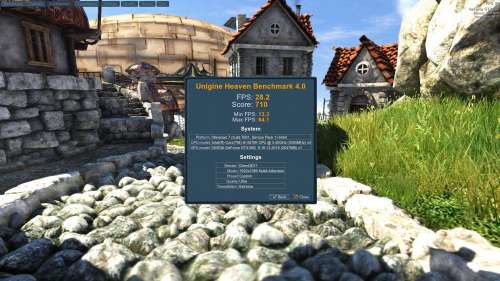

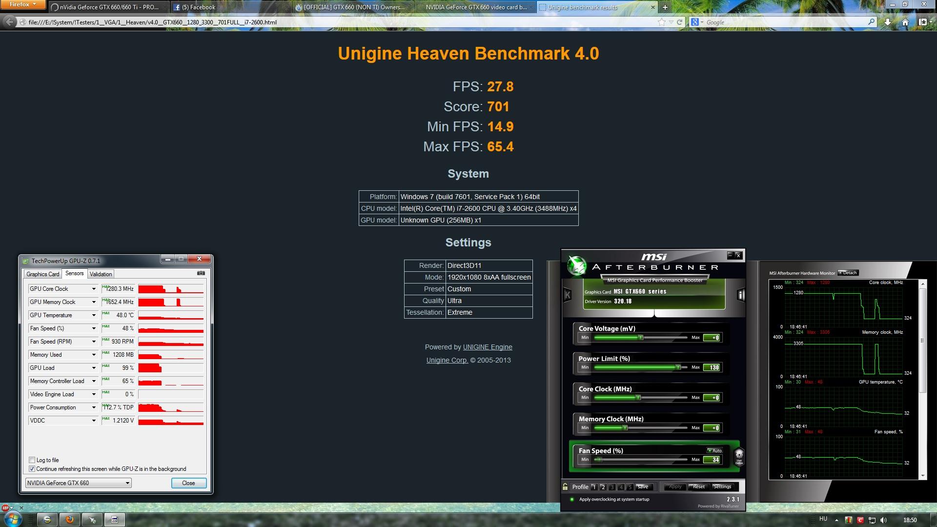

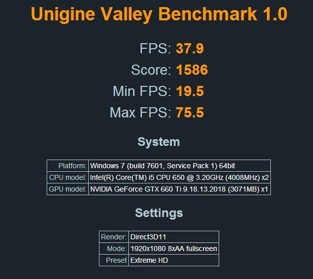

Vigneau
Íme, itt a kért két eredmény 1280/3300-on:
1) Heaven v4.0:
2) Valley v1.0:
Azt vettem észre, hogy valóban csökken a VRAM stabilitása a GPU frekvenciájának emelésével - Fermi örökség. Mintha ezen az órajelen láttam volna VRAM hibára utaló beröccenést, nem kizárt, a vége 3275 lesz inkább ennél a GPU frekvenciánál. Ráadásul a Valley 1267/3325-ön picivel többet hozott, mint itt (1458 vs. 1447). Szóval igaznak tűnik az a korábban itt olvasott hír, miszerint a VRAM tuning jótékony hatással bír (akár a GPU ellenében) az eredményekre.
csabika0001:
Ej, de türelmetlen vagy. Nálam ez az átlagnál lassabban megy, szerintem még félkész az eredményem. Még a WoT teszt bőven hátravan, eddig csak két csatára futotta...
