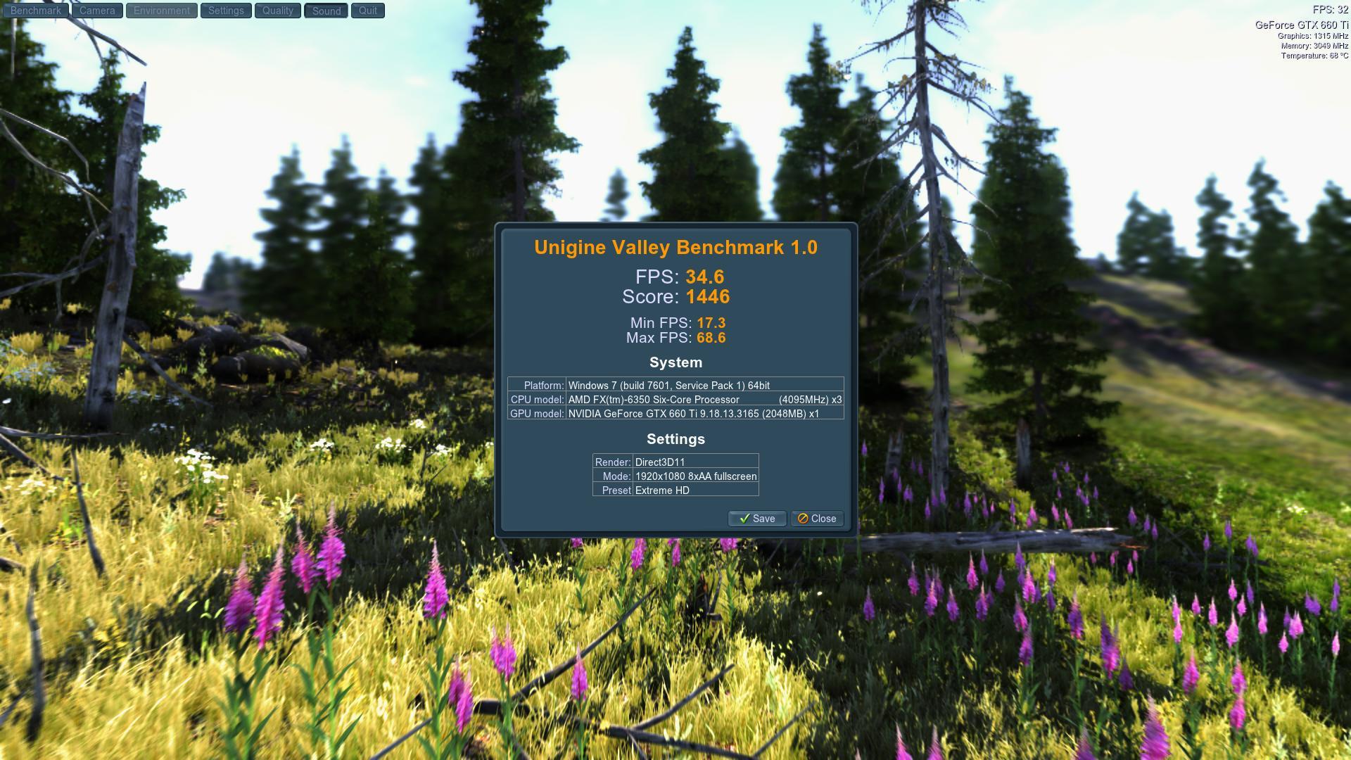

Nem rosszul írja a Valley, hanem a biosban beállított engedélyezett max. boost órajelet mutatja. A tényleges max. boost órajelet (amin fut) ami sávonként a min.orajelekhez van rendelve (ha plusz mhz-t adsz AB-ban tuningba a min. órajelhez sávosan változik a boost) az AB-rel vagy a GPU-Z-vel írathatod ki. NV FLASH progival ha beolvastatod a lementett biost ott mindent látsz. Feltéve, ha jól emlékszem a múltban folytatott tapasztalatcserékre.
