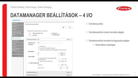

Nem light inverter smart meterrel megoldja ezt shelly nélkül is a relékimenetén (de a Shelly nyilván százszor sokrétűbben konfigurálható).
És a smart meter nem is feltétlen kötelező, az csak akkor kell, ha teljesítménytöbblethez akarod igazítani az indítást, ha csak napközben x W termelés felett (amikor tudod, hogy nem fogyaszt semmi a házban ellenben hétágra süt a nap, akkor még smart meter sem kell).
Bőven lehetne azért ezt sw-esen turbózni a Fronius-nak, mert vanni ugyan van, de rettenet fapados, kevés a beállítási lehetőség sajnos, bár ha egy készüléket dugsz rá, akkor azért több szabállyal ki lehet sakkozni, hogy estére ne maradj melegvíz nélkül, még akkor sem, ha a nap közbeni plusz elhasználásának feltételei nem teljesültek.
