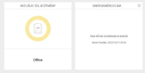

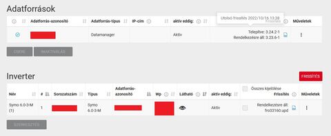

Mult heten, 16an delutan frissult a Fronius inverteremben a Data Manager kartya firmware-je. Masnap delelott ota offline allapotban a Solar web szerint:
Ami feltunt, h nem szerepel a kulso IP
A rendszer termel es belso halon el is erem a DataManager kartyat. A kartya konfigjaban be van allitva, h kuldje az adatokat a Solarwebre. Itt van egy halozati teszt es tudja pingelni a Solarwebet.
Beszeltem a supporttal mult heten, azt mondtak, h ez egy bug az uj firmware-ben es majd jelentkeznek....
Masnal is elojott ez a hiba? Vagy esetleg vkinek nincs ra otlete? Esetleg erdemes lenne kivennem es ujratelepitenem az egeszet?

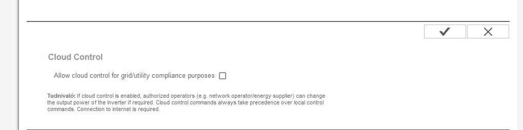

Azt írtam, hogy egy lehetőség. Ha nagyon akarja a szolgáltató, akkor rákényszeríthet erre az opcióra. Ilyenkor a felhővezérlés lesz az alapértelmezett!
Módosíthatják a kimenő teljesítményét az inverternek. Azt hiszem ez ez előírt EU rendelet az Inverter gyártóknak, hogy ennek az lehetőségnek benne kell lennie!

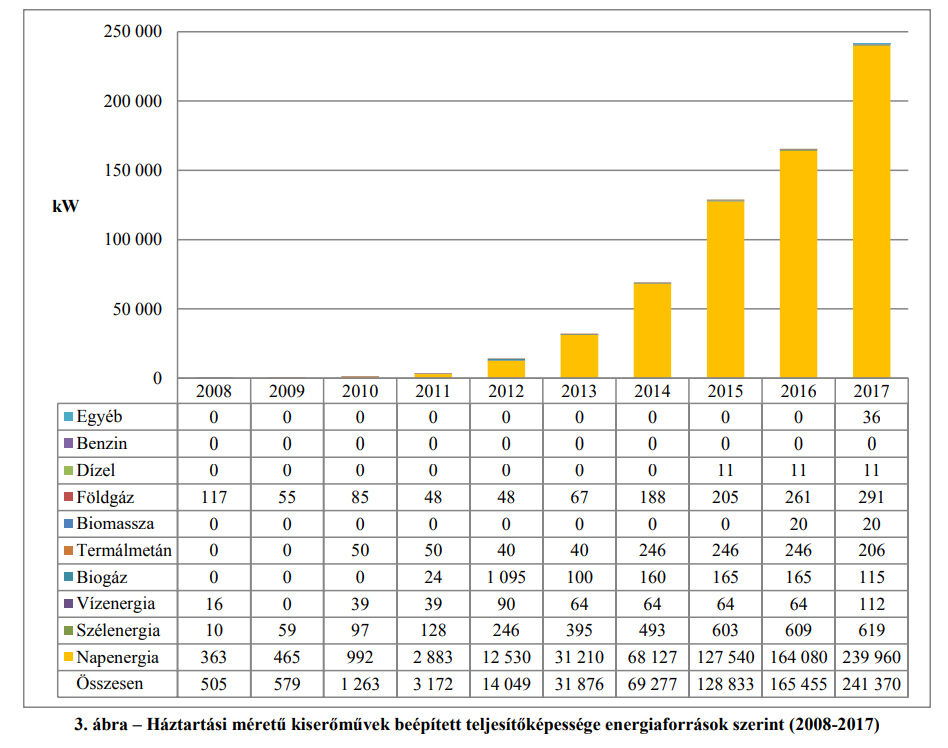

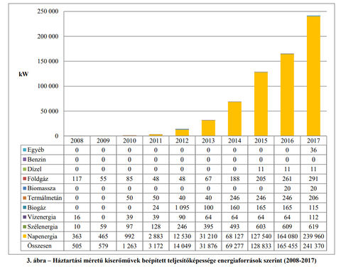

gorbep
Hát én nem ezt látom.... de most nincs időm utána túrni jobban...
2017-ben a 99% naperőmű volt a HMKE...
földgáz 0,1% , termál metán <1% Biogáz 0,4%... erre írtam, hogy ez a marginális kategória, nem izmoznak rajta...
Amiről Te beszélsz, és van nem marginális szám és teljesítmény, azok 50kW felettiek..
