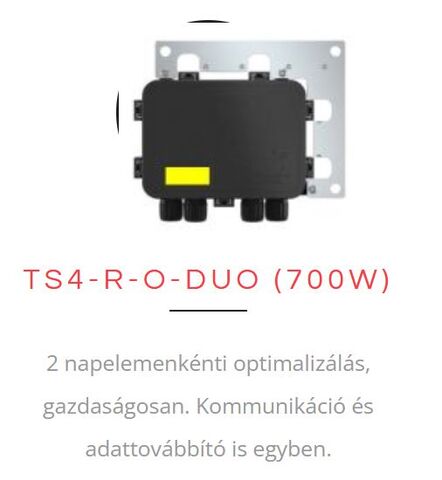

Ez az optimalizáló, az én érdeklődésemet is felkeltette!
Nekem 400 w-os modulok vannak, tehát a 700 w-os DUO felejtős?Ahogy látom nem egy agysebészet bekötni, akár magamnak is megcsinálhatom. és a garancia? Fél éves a rendszerem.

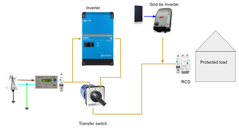

A backup box lényegében úgy működik mint egy ATS. Lassan kell, hogy váltson, lévén két ismeretlen fázisállapotú hálózatot kell váltania.Itt egy jó kis videó, megszkópozva egy ATS és egy Voltronic Infinisolar hibrid invertert

De jó hogy írtad, így még bele sem gondoltam, de jogos.2. Oké értem, hogy "integráns része" tehát egybe van építve.
Lehet, hogy a backup box egy primitívebb megoldás, de ha a saját házamból és hálózatomból indulok ki, vagy szétverem az egészet és újraépítem, vagy a legegyszerűbb megoldás a backup box külön. Mert azt oda teszem az órához, az inverter meg maradhat ott ahol van.Miért több idő a backup boxnak visszakapcsolni a hálózatra mint az integráltnak? Ugyanazt csinálják.

Amúgy a TS4 sorozatnál ír mindenféle szabványú kommunikációt... de ugye ezek mennek inverter kommunikáció nélkül is, mint a régi Tigo-k? Kollégám 10K-s Fronius mögé akarja tenni, valahol talált 50 EUR környékén... és állítólag van is készleten.
Most nézem... ezt az SMA gyártja?
Teljesen elkavarodtam... nincs valaki képben vele, aki szerelt már fel ilyet?

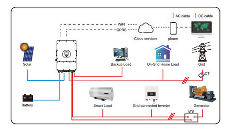

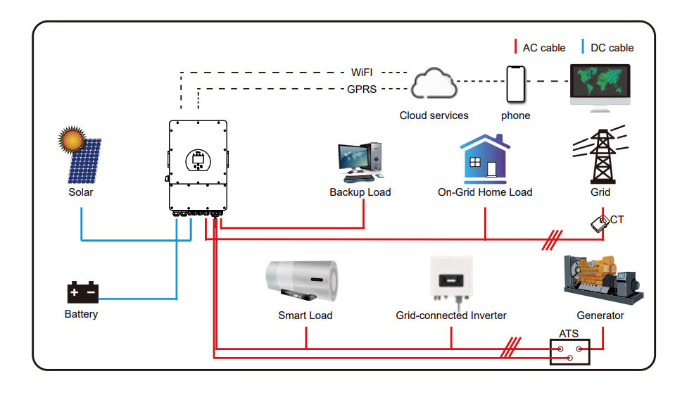

senki68 #36316 üzenetére
1,
A 12kW az természetesen 3x 4kW.
Azaz minden fázis egymástól függetlenül 0-4kW között tud termelni.2,
Lehet közvetlen óra után kötni invertert, és a teljes házat az inverter mögé kötni (védett hálózat oldal).
Ilyenkor szoktam javasolni egy 1-0-2 kapcsolót betenni.
Hogy ha bármi gond lenne ki lehessen invertert kötni és direktben menjen szolgáltatói áram háznak.Nem úgy mondanám hogy egybe van építve backup box-al.
A Hibridnek integráns része a leválasztás.
A backup box-ok egy primitívebb megoldás.Igen, relé kapcsol mindkettőben.
De a Hibrid amikor visszajön a hálózati áram, akkor arra rászinkronizál, és utána köti össze a két oldalt.
Ezért is hibridnek 4ms a váltási ideje. A Backup boxoknak meg 1-20 másodperc -

1. Asszimetrikus betáplálás az teljesen asszimetrikus, vagy meg van adva kW-ban mennyi lehet?
Mivel ez egy valós hibrid inverter így egybe van építve az inverterrel a backup box, így akkor van egy lakás hálózat, és kell egy külön hálózat backup módban, vagy a villanyórához kell tenni az invertert. Jól gondolom?
Számomra szimpatikusabb, ha külön van a backup box, így az egész ház hálózatát át tudja tenni akksis üzemre, leválva a hálózatról.
Vagy valamit rosszul értek?

MrZed001
senki68 #36301 üzenetére
Ott a jobb oldalt a teljes user manual is.
Minden beállítási képernyő, minden technikai részlethttps://www.deyeinverter.com/product/hybrid-inverter-1/sun5-6-8-10-12ksg04lp3.html
