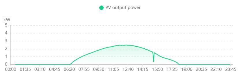

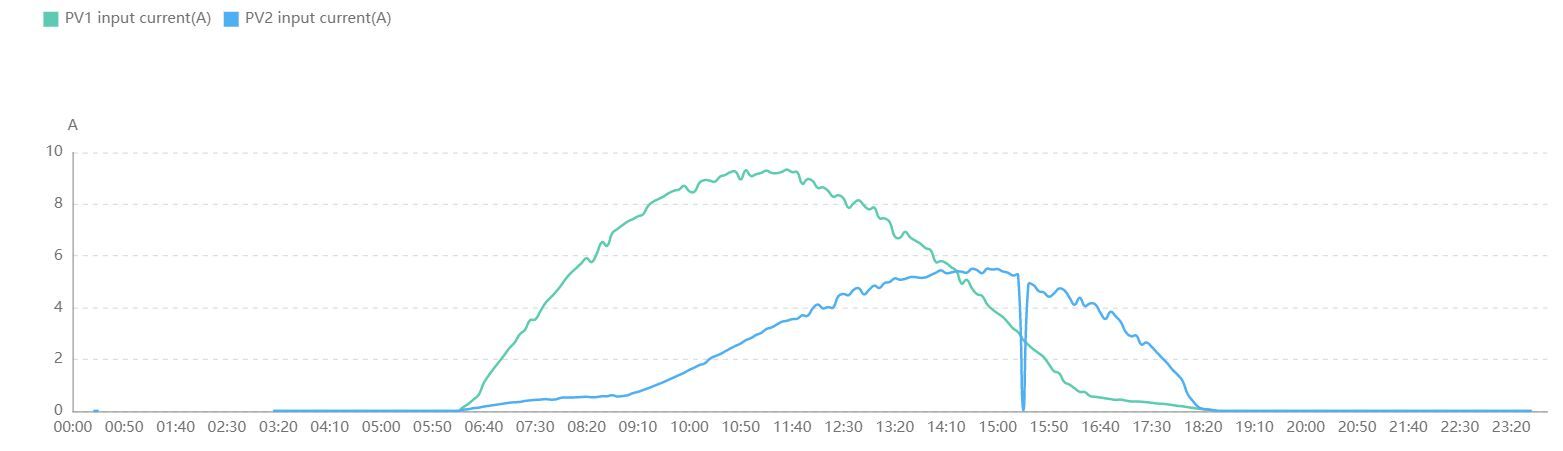

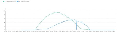

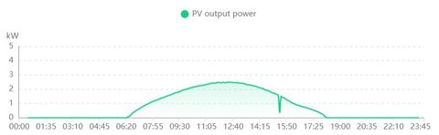

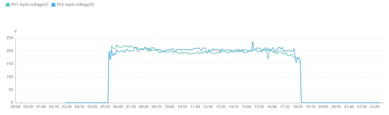

bbgutihaz
Az elmúlt 4 napból 3 napon is az alábbit tapasztalom (22-én, 23-án és ma, tegnap nem volt):
a görbén mind a 3 nap látszódik egy beesés, mintha egy felhő lett volna, ami árnyékol, csak éppen egyik nap sem volt felhő és semmilyen más árnyék sem, és minden nap pontosan ugyanakkor van. Korábban nem tapasztaltam ilyet, ez mitől lehet?
Köszi -

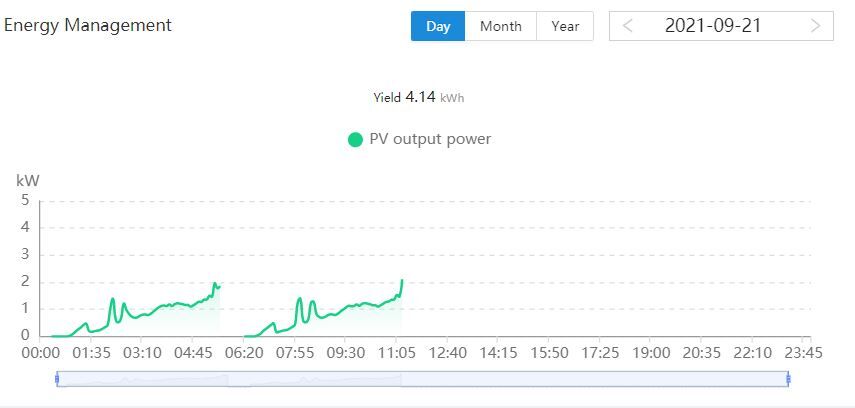

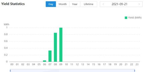

bbgutihaz
a júliusban élesbe állt rendszerhez tegnap jutottak el odáig, hogy a wifi modult is rendberakják és tudjuk követni a termelésünket. (Eddig is azért volt egy képünk a mérőora fogyasztás-betáplálás adatai alapján, és teljesen okénak tűnik a dolog szerencsére termelés szempontjából.)
Tegnap az app is már jól működött, viszont ma 2 furcsaság is szembejött. Egyrészt a tegnapi adatok megváltoztak, déltől olyan mintha nem termeltünk volna semmit, másrészt a mai görbe így néz ki:
Ezt úgy kell elképzelni hogy a 2 görbe párhuzamosan megy reggel óta, kb mintha duplikálná éjféltől is a reggel indult termelést.
Ha a webes basic nézetet nézem, ott érdekes módon jó:
Huawei SUN2000-4KTL-M1inverterről van szó, valaki tapasztalt már ilyet?
Köszi
