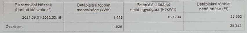

Sracok, volt valakinek mostanaban kifizetett tultermelese? Tud errol a savos dologrol mas is mutatni valamit? Ezt le kellett volna irniuk valahol, lattatok ti errol barhol, barmit?

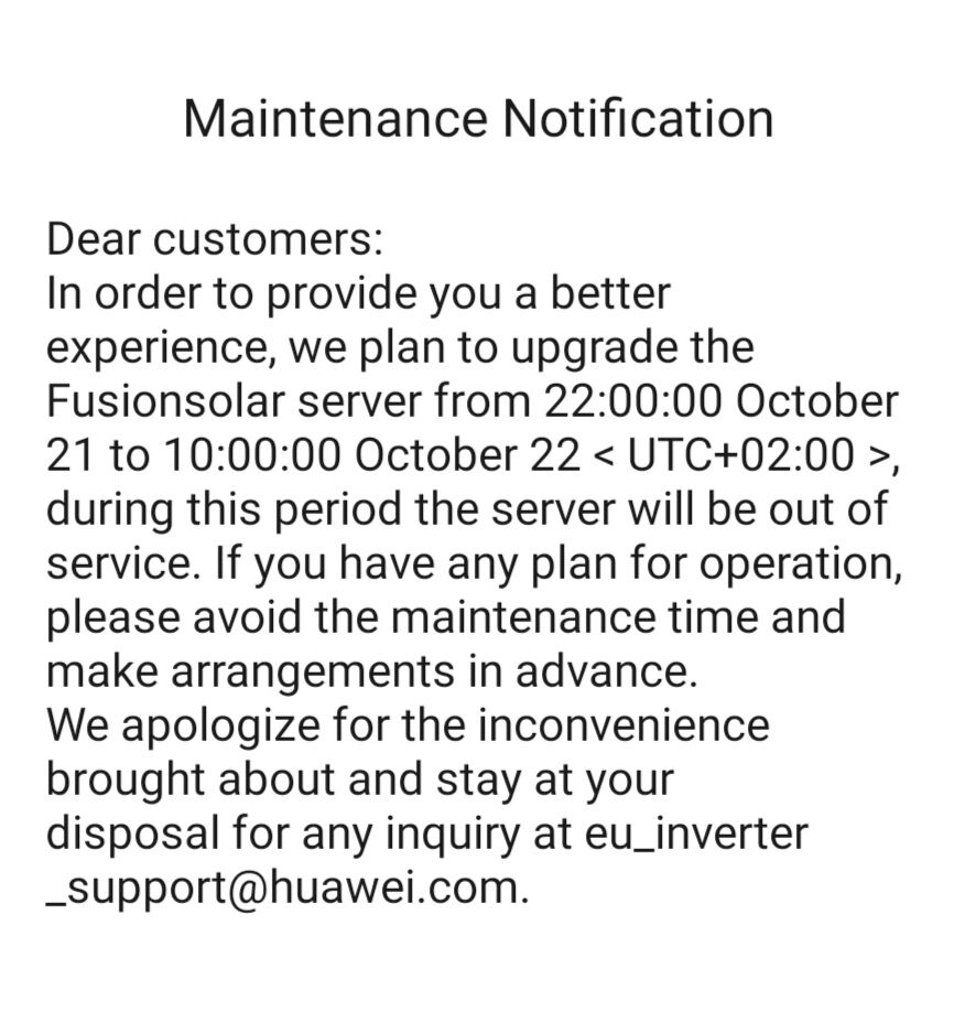

snooze
karbantartás megint.:link
