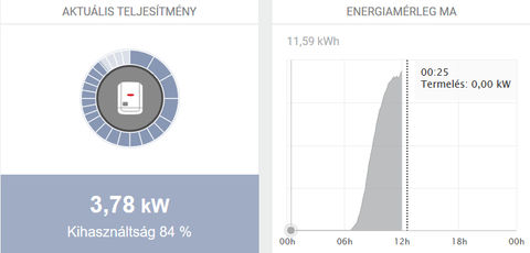

Ez mind 2018.02.14. óta eltelt időre vonatkozik . Azóta ma süt második alkalommal a Nap. A többi nap szürkületi borús idő volt eddig. -

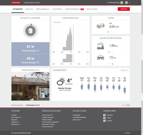

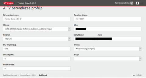

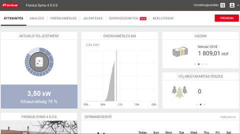

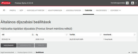

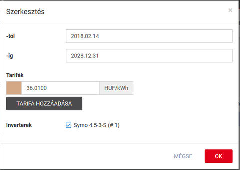

Felteszem itt a solar web beállításaimat. Az lenne a kérdésem, hogy az FV berendezés profiljánál az
- Offset[kWh] és a
- Hozam offset sorba mit kell beírni.
- Jó-e a 0,35kg co2 tényező?
- a web oldalon a co2 megtakarításnál miért ír 0 értéket a fenyőfa szimbólumoknál ( a gyárkéményfüst-kg és az autó-kilométer szimbólum működik pedig ) ?
- Mit jelentene a Premium tagság a solar web oldalon és kellene-e érte fizetni? Ha nem kell fizetni ,miért nem egyből prémium tag mindenki?

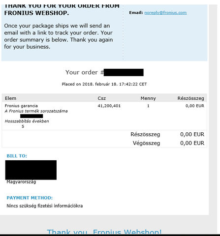

- Ha a web boltból megjött a + 5 év garancia visszaigazolás emailban az inverterre a sorozatszámmal , akkor az érvényes is remélhetőleg ugye? -
