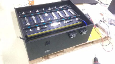

"Illetve áramszünet esetén meddig bírja."
Nézd, betettem előzőbe egy 14,4 kWh aksipakk képét. (100kg)
És ez olcsóbb, mint a BYD vagy Huawei 5 kWh-ás pakkja
Nekem ház eszik egy nap átlag 10kWh-át (sütő, tűzhely, szerverek, ...).
Simán 1,5 napot elvagyok a 14kWh-ás pakkal úgy, hogy ugyanúgy megy a sütő.
Na eddig bírjaItt azért írtam meg Hibrid rendszerek leírást, mert untam magam ismételni.

Tesla töltése (szeparált) szigetüzemből:
https://www.youtube.com/watch?v=PbzTmk5mzr8
Ha süt a nap, akkor hálózatos szigetüzemmel helyben, közvetlen kocsit lehet tölteni.
Vagy eltenni aksiba, és este áttölteni.
Az átlag 30km-ert autókázik egy nap. Bőven számoljunk, legyen 50km
Egy EV fogyasztása legyen (bőven számolunk) 25kWh/100km
Akkor egy nap 13 kWh-át kell a kocsijába tölteni.
Erre bőven elég is egy 14,4 kWh-ás aksi pakk -

EVE a cellák gyártója. A nagy gyártók:
- CATL: a világ legnagyobb aksi gyártója. Kínai Tesla Model 3-akba is ők gyártják az LFP aksit. A világ első Na-ion aksiját is ők gyártják.
- BYD: EV-t, hibrid kocsikat is gyárt, szolár aksipakkokat is ... ezekbe is saját LFP aksijait teszi
- EVE: Merci és egyéb EV cégeknek szállítja LFP aksikat
- Lishen: feltörekvő kisebb gyártó
- CALB: régi nagy gyártó, műanyag házas cellákat gyárt, hajózásban kedvelik.A rack kivitel előnye, hogy egy zárt dobozban vannak a cellák. Felteheted egy erős polcra is. De akár megfelelő méretű rack szekrénybe is (egymás fölé tornyozva)

MrZed001
Stooner #28208 üzenetére
Aham, akkor az valójában DiY (csináld magad) aksi volt ám
Nekem is az vanEz a legolcsóbb megoldás.
16 db cella (én is a 280Ah-s EVE cellákat szeretem legjobban).
Rack házat is küldenek kínából hozzá. 100+kg az egész, szóval súlyos.
Mostanság mennek fel aksik árai keményen, szóval többe fog kerülni.
BMS-ből nem mindegy, hogy milyet tesznek bele.
Van kettő jó, egyik ezért, másik azért ... a többit meg csak kerülném.Energia audit: facebook-on Sziget üzemű napelem használók csoportban
