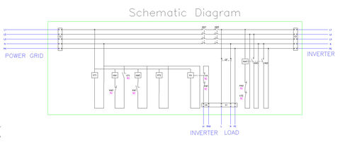

- külön kábelen.A Huawei Backup box felépítése:
Balról jön be szolgáltatói 3 fázis, jobb oldalt inverter által termelt 3 fázis.
És lent jön ki a védett fogyasztóknak szánt 1 fázis (L-N-PE)
Miért csak 1 fázis? Mert csak L1-L2 között termel ilyenkor az inverter (tipp: deltába van kötve, és csak így tudták megoldani).
KM3 relé ezért L2-őt ráköti N-re, az lesz a nulla.
Ugyanekkor KM3 relé N-et PE-re, azaz földeli nullát, hogy ne lebegtetett föld (föld független IT rendszer) legyen.
Mert akkor ÁVK sem működne utána.FRONIUS SYMO GEN24 10.0 PLUS

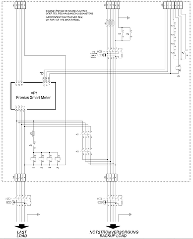

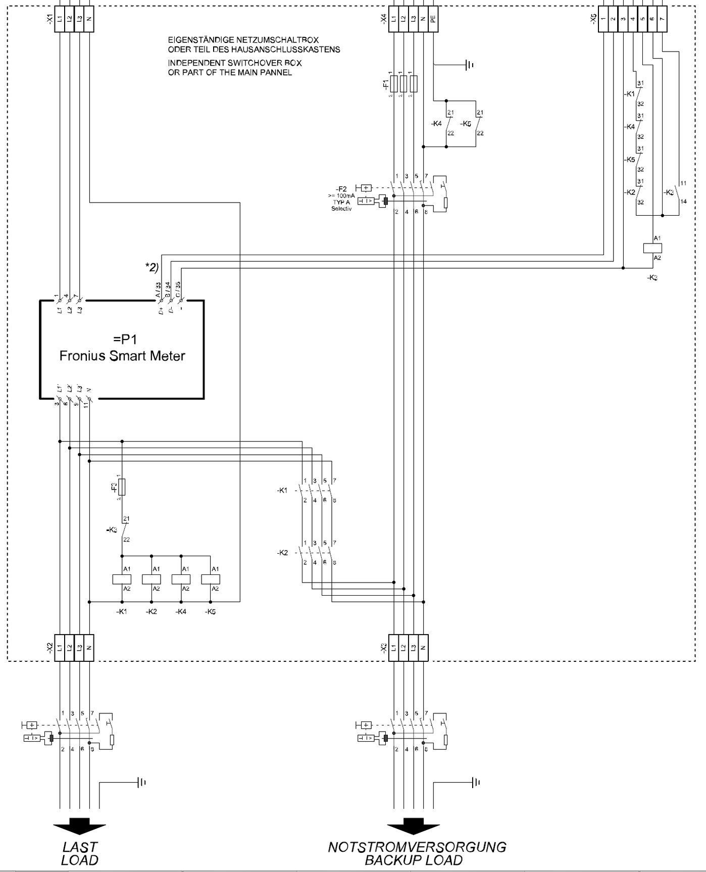

A Fronius backup box felépítése:
Házat lehet normál fogyasztó, védett fogyasztó, vagy kettő kerékére kötni.
Akár egész házat védett fogyasztónak be lehet kötni
Ésszerű keretek között természetesen ... 3x 3,3kW nem olyan sok szigetüzemben.
K4-K5 elvégzi a nulla földelését szintén, hogy ne földfüggetlen legyen a rendszer szigetüzemben.Itt jegyezném meg, hogy egyik rendszer sem képes valós hibridek által akár egy évtizede megvalósított következő funkciókra:
