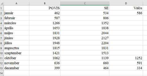

senki68
Nézegetem én is ezt az előrejelzést, nem vagyok elájulva tőle.
Ahány fajta annyi értéket jelez előre, elég nagy szórással.
Csináltam egy táblázatot. Én nagyon sokallom azt a több mint 10% eltérést a két tervező közt. Elvileg ugyanazokból az adatokból számolna.
Nincs egész éves adatom, csak október eleje óta dübörög a rendszer teljes gőzzel, így vannak jobb és nem olyan jó hónapok. December az teljes csőd. -

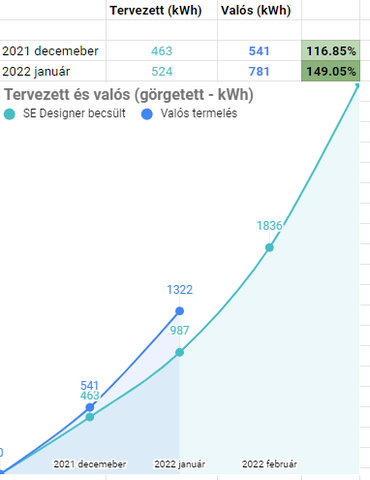

kiliti
KilgoreTrout #23925 üzenetére
A január nekem is az eddigi legkiemelkedőbb. Most volt a legtöbb plusz, a jósolthoz képest.
Konkrétan a JRC -10%-hoz képest +46,81% túltermelésem lett! Észak Pest megye, -56 fok.

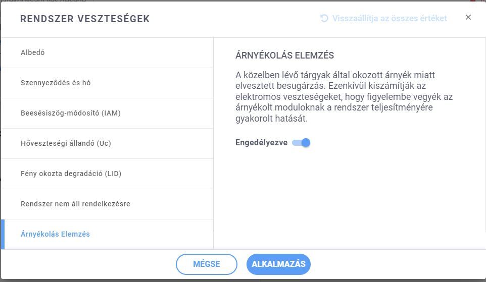

KilgoreTrout

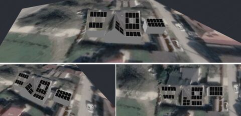

Sziasztok, november vége óta termel a napelemem.
SE 12.5k, 38db Canadian Solar 380-as napelemmel, az alábbi elrendezésben:
A decemberi és januári termelés is magasabb lett, mint a SolarEdge Designer által modellezett (a januári termelés kis híján 50%-kal!).
Helyi illetőségű telepítőcég telepítette, az SE felprogramozással kicsit szenvedtek (ez még most sem tökéletes, mert 1 stringen mutatja az összes panelt), de a termelés alapján meg vagyok elégedve.

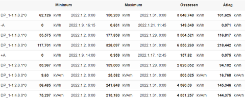

Geresics #23919 üzenetére
Kiderült mi a gond.
Az óra 0-ról indult, viszont valami gond volt a "munkaterület" beállításával és ezek a magas értékek a felszereléstől számítva a napi szumma adatok. (aminek egyébként nem tudom mi az értelme)
Az ügyfélszolgálat létrehozott egy új munkaterületet, új jelentésekkel ahol már látszik napról napra a termelés.Helyesen:
DP_1-1:1.8.0*0 - 328,097 kWh
DP_1-1:2.8.0*0 - 241,648 kWhKöszi mindenkinek!

Geresics
Tibro5 #23910 üzenetére
1.8.0: fogyasztás - 6553,269 kWh
2.8.0: visszatáplálás - 4360,39 kWh
Ha 0-ról indult, és még nem volt leolvasásod, és ha most lenne a leolvasás, akkor 2192,879 kWh után kellene fizetned.
Az invertereden a 4360-nál nagyobb mennyiségű előállított energia fog szerepelni, ami azért van, mert a ház már az előtt elfogyasztott valamennyit, hogy az az órán megjelenne! -
