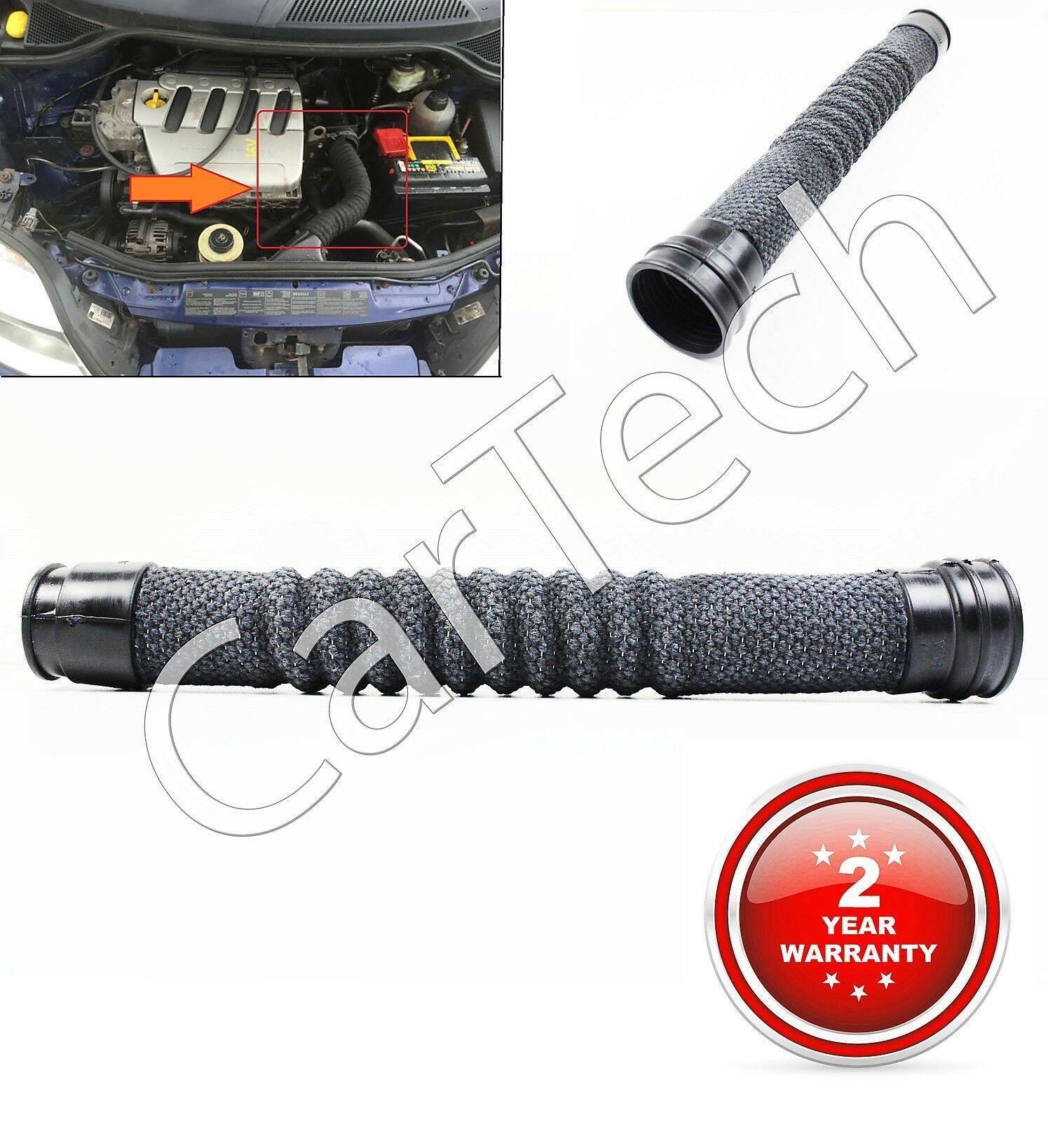

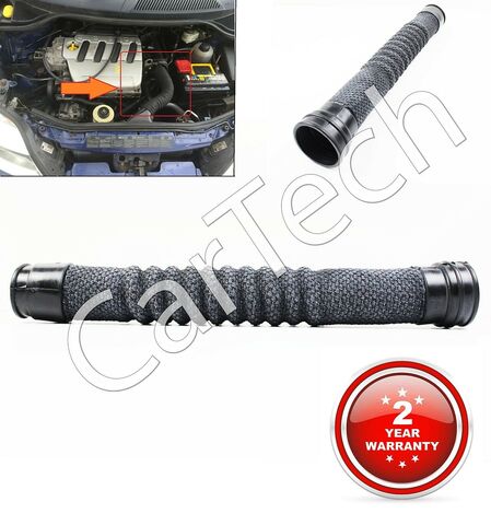

Meglep, de nincs kedvem ekecselni a levegő gégecsövet, eddig mindig úgy alakult hogy szarból kellett várat építenem, és mostanra meguntam. Szóval valószínűleg meglepem magam egy ilyennel.
Ahogy néztem, hazai beszerzésből kb. kétszer ennyiből jönne ki. ( termék link )(#68409) Fehér Farkas
