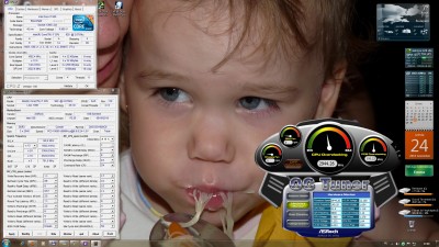

Én pontosan ezzel a verzióval csináltam ezt a képet is: [link]

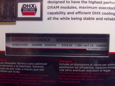

Ma jött valami finomság, kár hogy még várnom kell vele egy pöppet.
De ennyi pénzt megért, utolsó darab volt. Nem értem, hogy miért van ezekből annyira kevés, és nálunk miért olyan nehéz beszerezni.
Igaz nem CL6, de CL7-ben menni fog remélhetőleg. Csomagolás takar mindent.1,2 -
