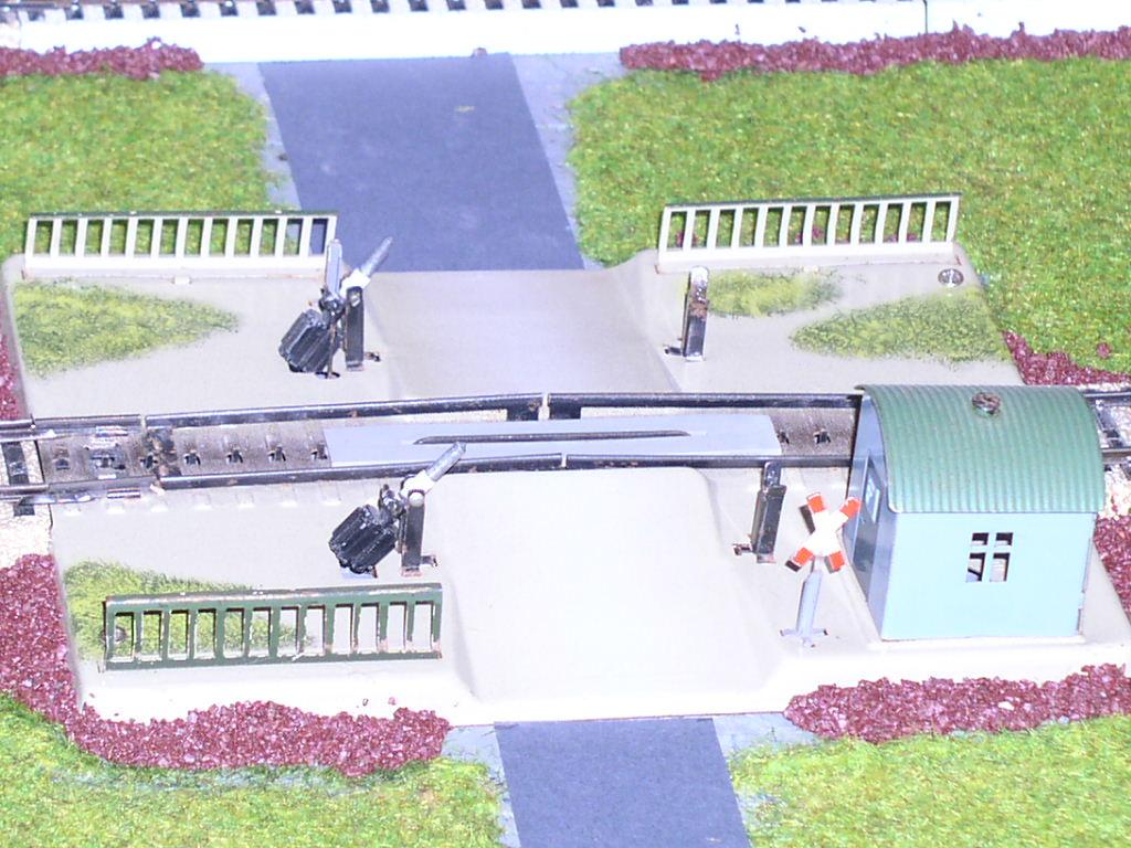

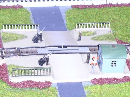

Marklin mechanikus sorompó. A rudak utángyártása folyamatban, mert azok sajnos nincsenek meg. Az áthaladó vonat súlya működteti a sorompókarokat. Nem olyan élethű, mint egy elektromos, motoros cucc, de ez egy érdekesség, nem lehetett kihagyni.
