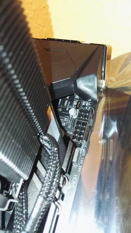

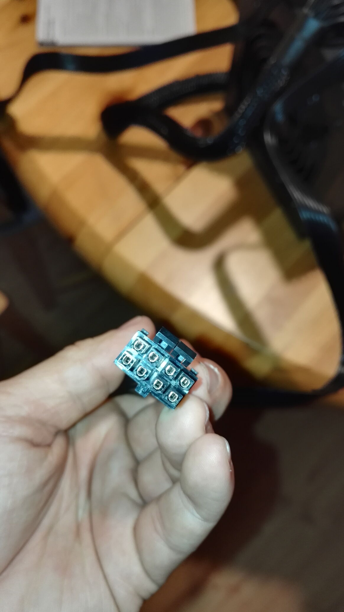

nyozo
ohhh igen összeraktam aztán ment csak furcsa volt
igazából húzni akarom majd a 9900K ez hátrány lehet, hogy csak 8pin-el van csatlakoztatva? -

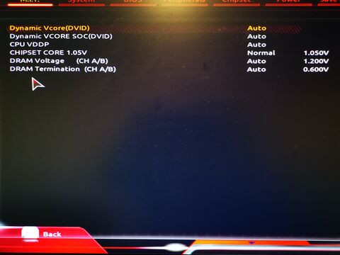

Akkor ebbe is csak dynamic vcore állítás van, nincs fix feszültség. Auto a legtöbb feszt küldi, normal nálam még eléggé befűt, és pg up - pg down-nal tudod manuálisan állítgatni, én -0.102-re tettem, így game alatt kb. 1.37 körül van a feszültség, auto-n, meg normal-on küldi rá a 1.45, néha 1.5 V-t is.
Üdv urak.
Valaki árulja el nekem legyen kedves hogy hol a bánatban tudom be állitani a Vcore-t a lapomon.
X470 Ultimate Gaming F40 Bios

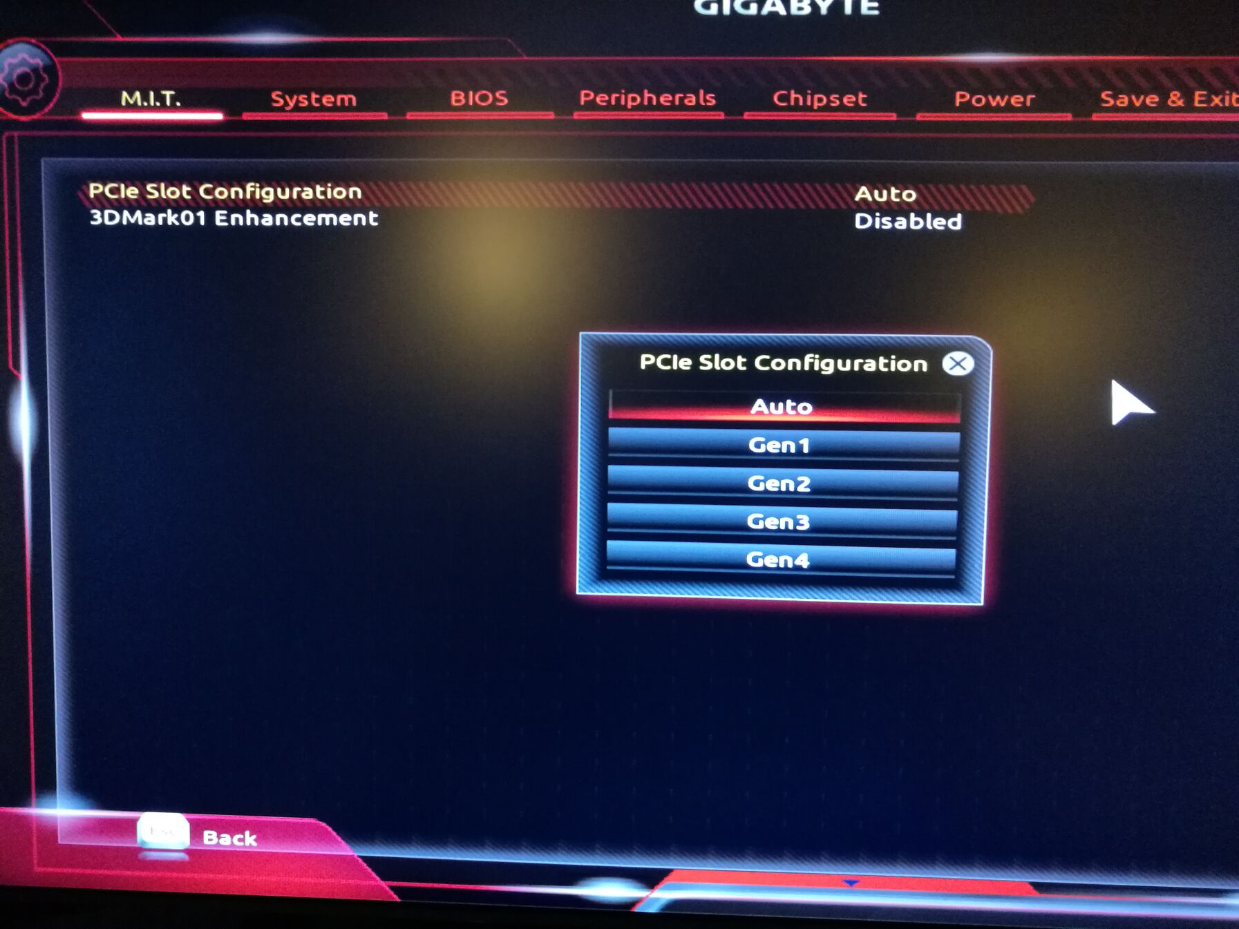

Na, ez érdekes Gigabyte Enables PCIe 4.0 on X470 and B450 Motherboards

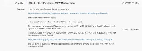

Mondom a cifraságot.Nem best az angolom de megértették a dolgot.Írtam nekik,hogy az F32-vel sem jó a lap cpu kombo.
Válasz: akkor használjam F5 vagy korábbikat ha velük minden ok.Akkor mi a szar lesz ha kijön a 3xxx széria és frissítenem kell és nem lesz akkor sem jó.Dobjam ki a 40000-es lapot?Trágya ez a giga support még csak azzal sem nyugtatnak,hogy megnézik mit tehetnek ez ügyben.Szánalmas.

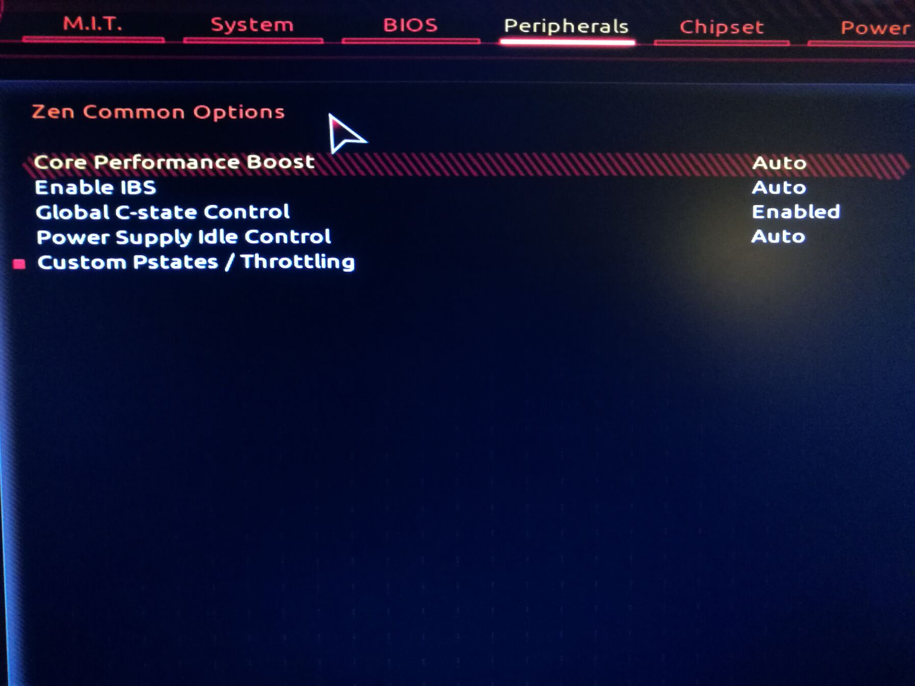

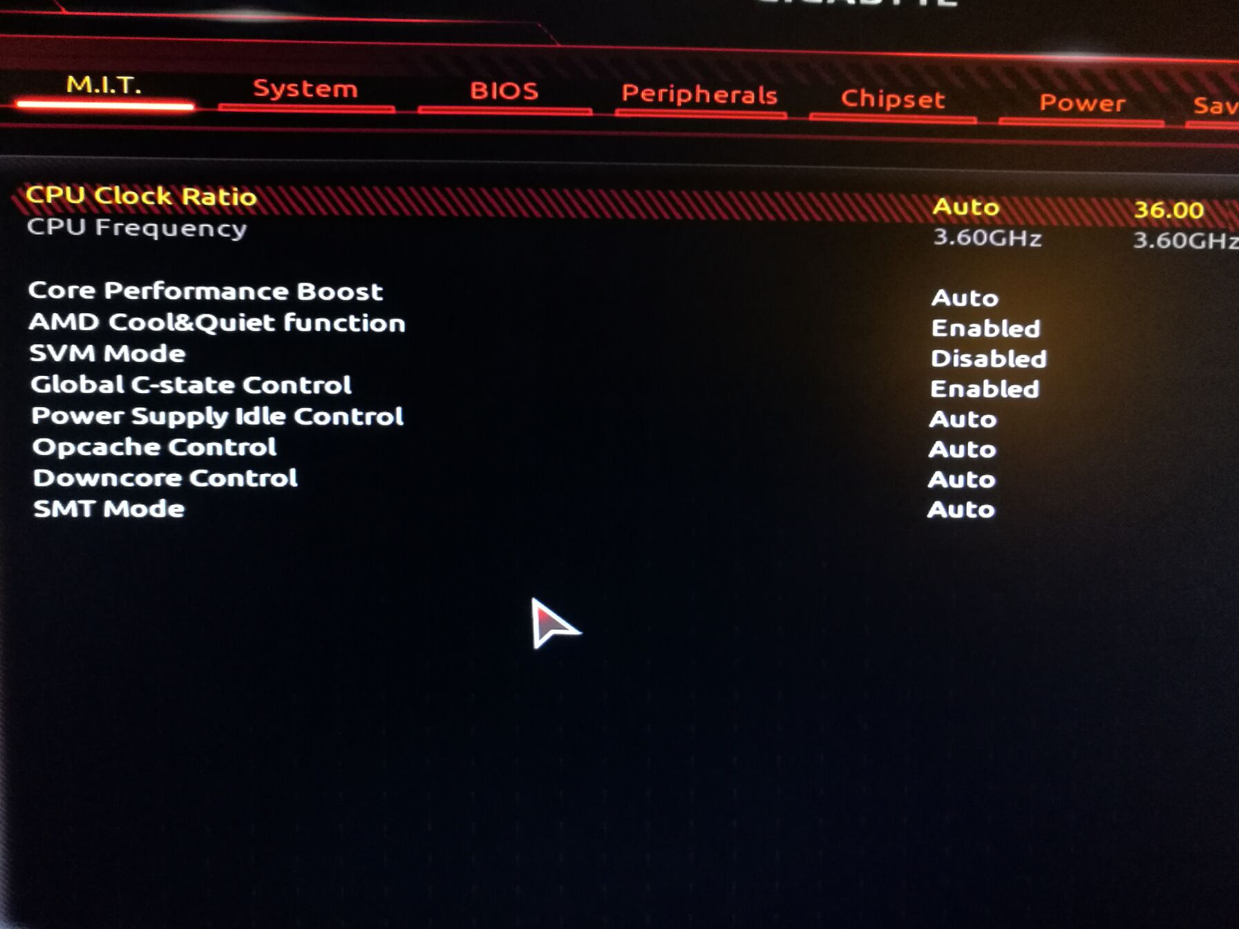

Visszatérve a BIOS-ra, az F30-32-ben mintha más opciók lennének a ZEN almenüben pl. most F5-ben van olyan, hogy Mode0, az F32-ben láttam valami Global C-state-t a CBS almenüben is.
