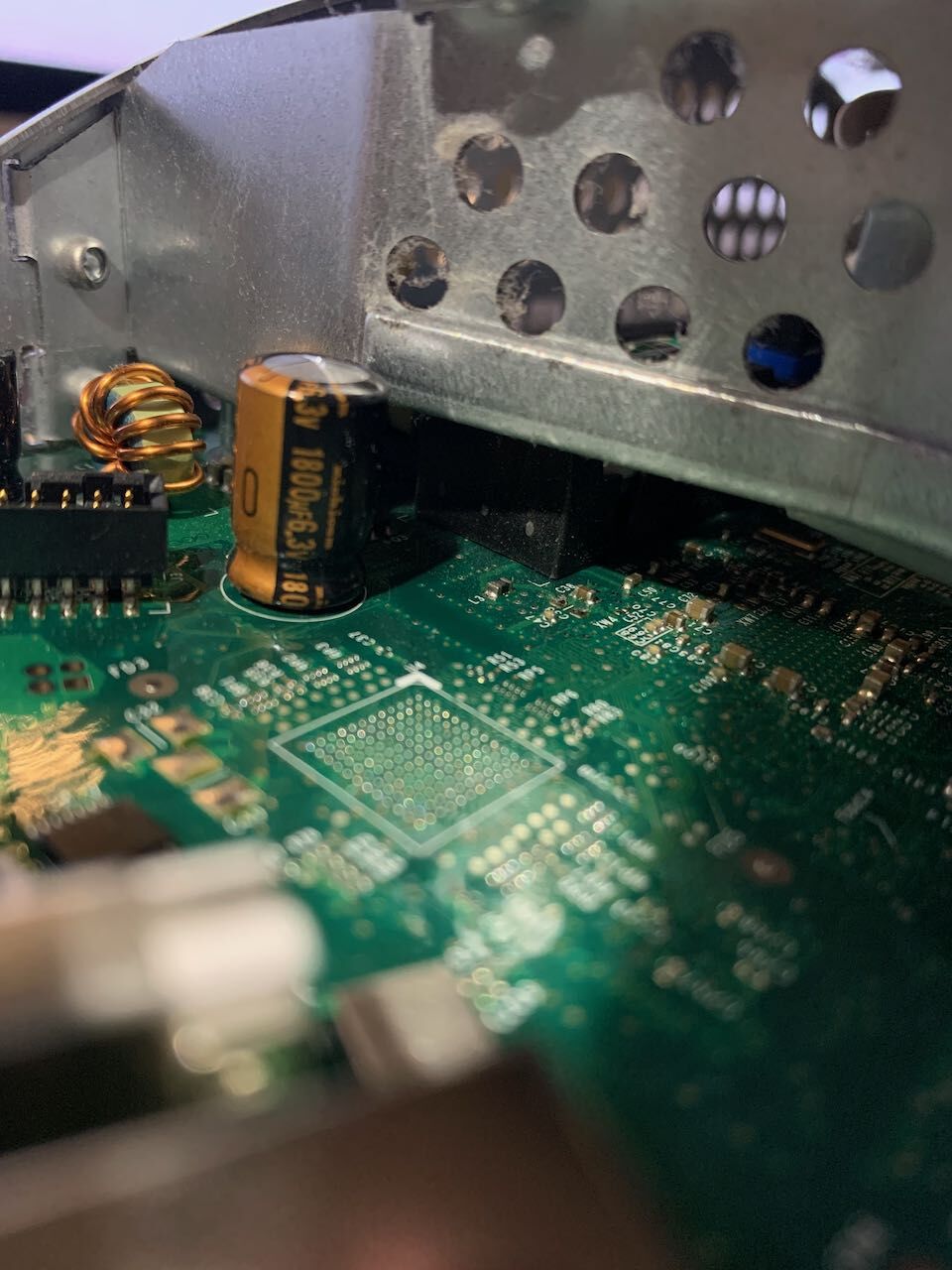

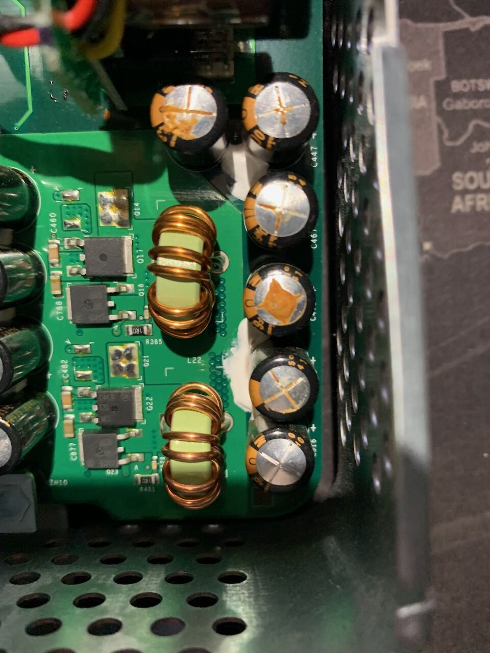

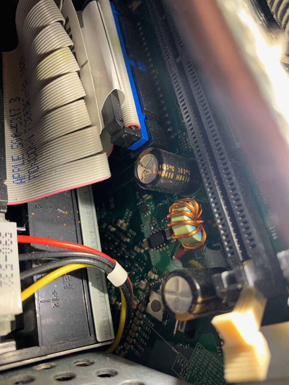

sziasztok, szuksegem lenne nemi segitsegre, ha rossz helyen jarok akkor pls iranyitsatok at a megfelelo helyre, kosz!
adott egy ~20 eves emac amiben par kondenzator (remelem, hogy azok, mert nem ertek hozza
) felpuposodott
maga a gep amugy elindul bar a rendszert mar soha nem tolti be, ennek lehet tobb oka is, de okozhat a kondi ilyen hibat is?
van kep, mozog az eger, de se HDDt se az optikai meghajtot nem hallom felporognicserelnem oket ezzel (kepen rossz ertekek vannak, de a leiras es a cikkszam alapjan jonak tunik), jot talaltam?
kell cserelni oket?
csereljem az osszeset? kb a felenek semmi baja, nem pupos, nem folyt ki semmi, mint a 3. kepen is latszik -

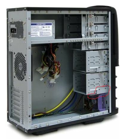

Nem modding de elsőre a házi barkácsba tettem fel aztán rájöttem hogy bár az a hűtés házak táp modding-ba van de nem tudom miért (házak nem az a ház...)
Nem modding, hacsak a flex nem az, de nem találtam jobb helyet hirtelen a kérdésnek:

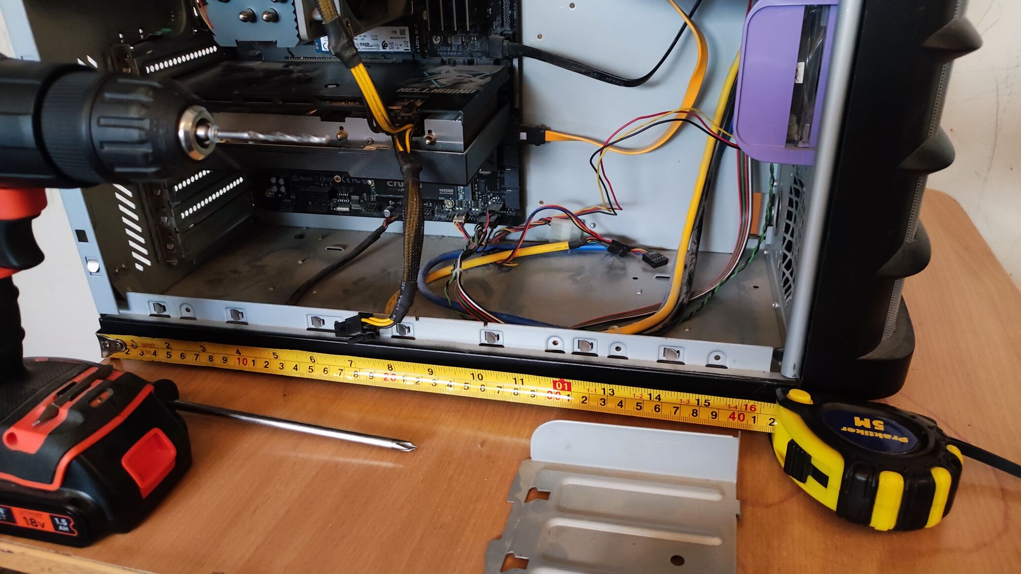

Üdv, van egy régi chieftec tornyom.
A kedves mérnökök anno kitalálták, hogy a vinyókat rack-ekbe lehet tenni, és azokat retesszel egy kis polcon ki-be tolni.
Ez jó mert előtte van venti meg lehet szerelgetni könnyen.Igenám de nem gondoltak arra hogy lesznek bazi nagy vga-k.
Eddig nekem 2 vinyó volt a 2 rack-be, de most a felsőbe kellene tenni a kettőt, mert az alsó útba lesz a vga-nak.Hittem, eddig, de, sajna a kis polc ami tartja a rack-et akkor is útban van ha nincs ott a rack.
A polc pedig szegecselve van a gép elejére.
Valaki látott már berleht már ilyet? Hogy lehetne azt onnan lecsapni? -

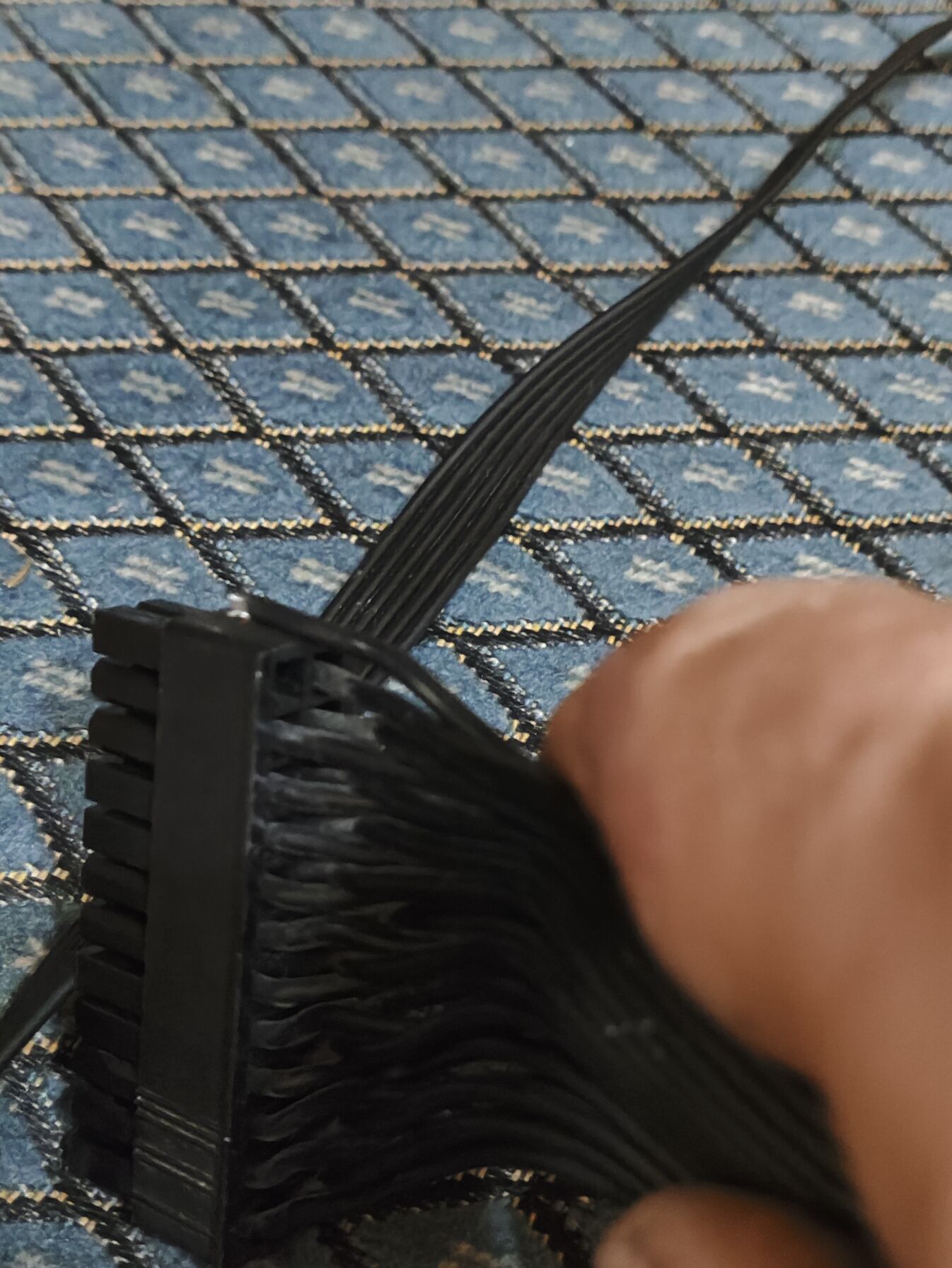

A molexnek oldalt vannak kis fülecskéi a fém részen (a linkben láthatod mire gondoltam) [link] , ezt egy tűvel ki tudod piszkálni úgy, hogy meg tudjon kapaszkodni a műanyag házban, és ne jöjjön ki, ha bedugod a helyére.
prime_adam
prime_adam #21908 üzenetére
Végül fogóval megfogtam és így belement a foglalatba, majd csavarhúzóval beljebb toltam. Nekem most így stabilnak tűnt, de légyszi szóljatok, ha ez így nem oké vagy még tegyek rá alami extra szigetelést, mert nem szeretnék zárlatot.

Azt szeretném kérdezni, hogy tudtok jó praktikát arra az esetre, ha a PC fan molex csatlakozójának egy pinje "kilökődik"? Amikor csatlakoztatom a táphoz, akkor a pin nem csúszik a helyére, hanem egyszerűen kilökődik hátul a molex burkolatból.Próbáltam kézzel ott tartani, vagy benyomni, de az nem ment. Ha esetleg fogóval benyomom vagy tartom a csatlakozás idejéig, az jó megoldás lehet? Vagy csak tönkreteszem vele?
