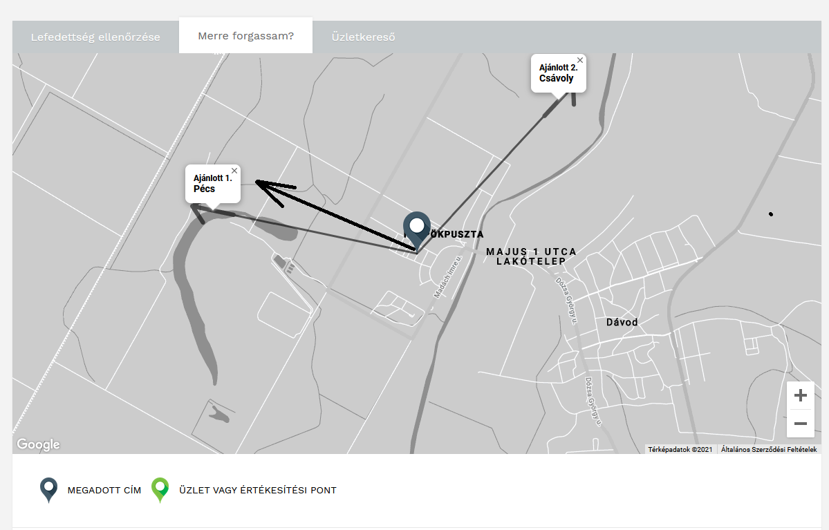

féldekás
azbest #20990 üzenetére
Csávoly fele kuka az adás, ami 30km-re van, hiába forgattam.
Pécs fele meg az A mux rendben van, 50km-re van, de a B mux használhatatlan.
Igen, az antenna tájolása rendben van, bár most belegondolva sztem neki van támasztva a fának szemből, szóval ez lehet gond. A tiszta fekete nyílnak megfelelő kb:
TV: [link]
azbest
féldekás #20988 üzenetére
Amelyik jó jelerősséggel jön, az a B muxon (frekvencián) van. amelyik gyenge, az A muxos [link]
Nem tudom milyen településen vagy, az adótorony listán meg tudod keresni honnan veszed az adást és ott milyen az A teljesítménye [link]
Egyáltalán jó felé van fordítva az antenna_?Nem tudom milyen tévé, de lehet műholdas antenna csatlakozó a csavaros. Konkrétumok nélkül csak találgatni lehet.

féldekás
azbest #20924 üzenetére
Nos, sikerült beállítani, Pécs felé kellett rakni, Csávoly használhatatlan volt.
82-86%-os jelerősséget értem el vele padláson belül, teszteljük egy ideig, és ha nem lesz megfelelő, akkor gondolom egy Synaps AHD310 is megfelelő lesz, ha ez a lepke is befogja ilyen erősségen, vagy inkább egy Triax Digi 343? -

féldekás
azbest #20916 üzenetére
Nos, vannak fotóim.
A parabola antenna konzolját gondoltam felhasználni a másik antennához, de a parabola antenna konzoljának a cső része elég kicsi, nem lehetne jól felfogatni jól ezt az antennát sztem. Illetve nem kör alakú a bilics, ha jól látom.
Most pécs fele néz a beltéri antenna. A mindigtv oldalán is Pécs van feltüntetve nekem első lehetőségként, Csávoly csak a második, de én úgy látom, hogy Csávoly célszerűbb(amúgy 30km, míg Pécs 50km légvonalban.)
A 3. képen látható üres műanyag sapka mellé tudna menni a beltéri antenna, és elforgatva Csávoly fele. -

azbest
féldekás #20912 üzenetére
a szülőfalumban 50km-ről sima erősítő nélküli kislepkével bejön szentes, ami másfélszer akkora teljesítménnyel sugároz, mint a tőled 20km-re lévő csávoly, ha jól látom. Szóval most szerintem leginkább a fémtető zavarhat be.
Mi a kertben egy oszlop tetejére tettük az antennát, kb 2m magasra. Nálunk is fém tető lett, ami teljesen leárnyékolta, azért kellett kitenni. Persze földközelben az irányban lévő szomszéd elektromos fűkaszája be tud zavarni, azt nem szereti. Meg néha tud kockásodni, akár elhaladó jármű gyújtása miatt. Magasabbra téve kevésbé lenne érzékeny ezekre a zavarokra.
Szóval nem egy atomtudomány ez, szerintem bármelyik közepes szintű antenna jó lehet nálad erősítő nélkül is. A lepke kevésbé irány érzékeny, cserébe több felől felszedhet zajt is. Sok antennába meg utólag is betehető erősítő. Én is utólag vettem, hogy ha legközelebb arra járok, akkor beszerelem a kislepjébe ezt [link] . Első körben lehet a kókány antennát érdemes kitenni valahová, mégha ideiglensen is és akkor látod, hogy ha azzal is jól megy, akkor nagy baj nem lehet másikkal sem.
Én valószínűleg egy ilyennel próbálkoznék ott [link] Nem túl drága, passzívan is elég jó jelszíntje van a leírás szerint. De persze garantálni nem tudom, hogy biztosan az -e a tuti oda.
De simán lehet, hogy a mostani is teljesen jó lenne, csak ki kéne venni a tető alól. -

féldekás
azbest #20911 üzenetére
Köszi.
A csávolyi gerincadó torony lenne szerintem a jó megoldás, nem a pécsi(terepviszony problémás lehet).
Fém lemezes a tető sajnos, úgyhogy ki kell raknom majd, de lehet másik kell, akkor meg nem szarakodnék a jelenlegivel.
Itt a térképen a kék + jel, ahol vagyok, a csávolyi torony légvonalban 30km-re van. Ide indokolt lenne lecserélni az antennát? A régi az össze-vissza állós villa, régi házakon látni ilyet, de nem tudom mekkora. Ha már antenna áthelyezés, akkor a koaxot fixen kicserélem újra, ha csávoly fele nézne, akkor csak pár m koax kell a TV-től.
Dekóder kell, vagy CI+ modullal is tudom fogni az ingyenes adókat? Ilyen CI modult előfizetés nélkül is adnak? mert nem fizetnék ki rá+ fél évi prémiumot. -
azbest
gregory91 #20910 üzenetére
A földi digitális sugárzáshoz nem parabola antenna kell.
#20907 féldekás
megnézni térképen, hogy melyik adótorony az, ami ott elérhető. Abban az irányban van-e terepakadály, hegyek, épületek. A mindigtv oldalán van táblázat arról, hogy milyen teljesítménnyel sugároznak a tornyok. [link]
Ha fém lemezes a tető, akkor az árnyékolja, olyankor nem jó padlásra tenni antennát.Aztán a körülményektől függően a megfelelő irányba fordított antenna. Antennából is van sokfajta, árban is nagy különbségekkel. Ha nagyon messze van az adó, akkor erősítős antennára lehet szükség. Ha a tévé nem tud tápot adni neki, akkor egy kis tápfeladó adapter is kell a kábelre.
féldekás
Nyaralóban tavaly tönkrement a mindigTV box, kuka lett.
Idén vennék egy új TV-t: LG 32LK510BPLD
CI modulos.
Az ingyenes mindigTV lenne csak.
Régebben nem volt tökéletes az adás, a padláson van fent egy régebbi antenna és ott forgattuk össze vissza. Kisebb akadások voltak benne.
Mire lenne szükségem, hogy idén összehozzam normálisan a dolgokat?
Megnéztem az ajánlott forgatási irányt is.
Beírtam a címet, ezt adta ki:
Előre is köszönöm a segítséget! -
