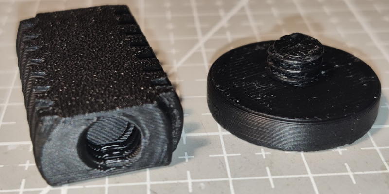

Elég erős maradt így? 5% nem kevés az ilyennél és kérdés, hogy a menet mennyire a "szélein" fut most, mert így lehet, hogy könnyen jár, csak nehogy egy rászorításnál megadja magát. Kavalkád kolléga képén nagyon "be van esve" az anyag, egy menetnél ez aligha tolerálható. Hülye kérdés, de próbáltad másfajta filamenttel is? Mondjuk Bambu eredetivel? Hátha azonos beállításokon, az nem lógna így le és akkor nem kéne 5%-ot változtatni a méreten. De ha így is stabilnak érzed a szerkezetet, akkor végülis tök mindegy.

Bocs, hogy bele kíbickedek, de szerintem nem kell túlgondolni. Sok hasonló dolgot nyomtattam már. Én skálázással simán megoldottam. A szeletelőben az orsó két szenben lévő menetoldali méretét 1-2 százalékkal csökkentettem, a magasság maradt, így a menetemelkedés nem változott. Ha az orsó méretei tizedre kellenek, akkor a belső menetes részt növeltem.

A nyomtatott meneteket sajnos nem lehet gap nélkül tervezni. Ez egy ilyen model lehet. A legbiztosabb, ha elkéred a Fusion360 fájlt a designeertől és a meneten egy sima ofsettel beállítasz pl. 0.5 mm-t. Ez egy nagyon jó videó!
Amit még megpróbálhatsz, hogy az anyát PETG-ből a csavart pedig PLA-ból nyomtatod. vagy fordítva. Az eltérő anyagok elcsúsznak egymáson, az azonosak meg inkább berágnak. -

olvasd el a model leírását, én is onnan tudom, hogy nem ez az eredeti model, azért dolgozta át, hogy ne kelljen a menetet állítva nyomtatni, megspórolva a supportot.
nem sok menetet nyomtattam, de azt mindig állítva, fekve gyalázatos minőség volt nálam is. lehet az Arachne fal beállítás segítene rajta így fektetve is, esetleg kipróbálhatod, bár nem hiszem.

- a skálázás nem megoldás az ilyen esetekre, ha belehondolsz a menetek közti távolságot is lecsökkented, még kevésbé fog passzolni.
- a másik képedet nézve nagyon gyenge a minőség, a belső menetnél látni, erről beszélek:
lelóg a filament ahol nincs alátámasztva (a belső menet alja, gondolom az esett felülre nyomtatáskor), ezt vagy supporttal kell orvosolni vagy bridging tesztet csinálj, túl meleg az anyag vagy túl kevés a hűtés.- az orientációt is problémásnak tartom, az eredeti design szerint állítva kellene a menetet nyomtatni, aminek több értelme van, akkor is ha supportot igényel.
- valamit csinálj egy pontossági tesztet, nyomtass ki egy 2-2,5cm-es kockát, mérd meg tolómérővel és kompenzáld a filament beállításnál a zsugorodás mértékét, nekem ez okozott sok fejfájást az elején, hogy ezt elmulasztottam.

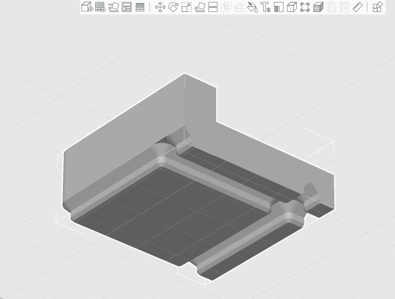

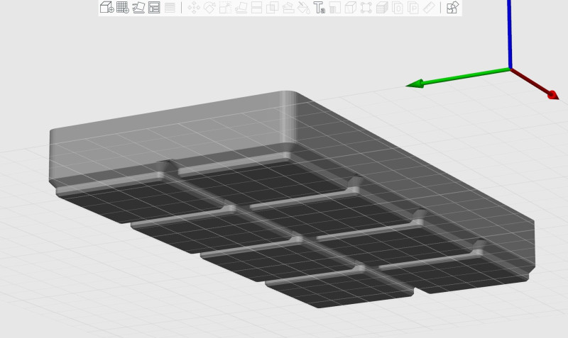

nem kell túlgondolni, semmi köze a szépnek, megoldja az A1. Nyomtasd support nélkül!
Amúgy nem látszik az objektum a linkeden. (nekem "-" a mérete)Joshi-tól a kérdést nem értettem (se a kérdezö), miért fontos a gridfinity szisztémánál az oldala, azt csak 1 féle képpen lehet nyomtatni az esetek 95%-ban. Rács réseivel lefelé, mert megoldja azon az 1-2 mm-n a bridgelést.
Amúgy a szögei prímán vannak kitalálva, kevés baj szokott lenni vele bármilyen nyomtatón. (User errort, és anyagot kivéve)

Akkor várj egy olyan válaszra aki már nyomtatott pont egy ugyan ilyen modellt. Ettől függetlenül ha már van kellő tapasztalatod, akkor ez nem lesz már kérdés. Vágd el a modellt és próbáld ki. Ha nem lesz jó, akkor állítsd le a nyomtatást. Szerintem így előbb megkapod a választ.
Pl ezt a darabot kezd el nyomtatni aztán meglátod mi lesz.
Joshi
Joshi
Joshi
Az illesztés jelenti a méretpontosságot a kinézet pedig hogy szép vagy csúnya. Remélem ez meg van.
Azért kell ezt tisztázni/átlátni nyomtatás előtt, mert ahol supportot használsz, ott bizony aránylag csúnya lesz a felület (ahol a support érintkezik a felülettel). Márpedig ahol csúnya lesz az adott felület, ott nyilvánvaló hogy nem lesz jó az illesztésed/méretpontosságod.

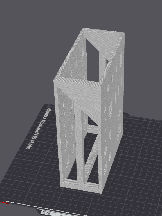

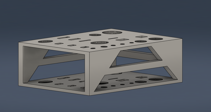

A tervezés mindig a funkció és a gyárthatóság tánca. Tök jó ha valami ellátja a funkcióját, de ha nem gyártható értelmesen akkor ugyanúgy nem ér semmit mintha gyártható lenne de nem használható... Amikor rajzolsz mindig kezd azzal, hogy oké de ezt hogy nyomtatom ki?
Egyébként így hirtelen ha már ragaszkodsz ehhez a felálláshoz, akkor valami ilyesmit tudok elképzelni. Kiszedtem a hátsó kereszttartót, és a 45 fokot simán kinyomtatja így már support nélkül.
alap gond, hogy ami supportra kerül rész az sose szép, így sem szerencsés az elrendezés, mert a függőleges ovális kivágásoknál lehet tolerancia gond, nem tudom mennyivel méretezted túl, de azt már egy szikével leher korrigálni ha nem adja ki.
Ja meg ami az asztal fele néz vízszintes elemet is húzd már ki a keret síkjáig, hogy ne kelljen ahhoz se support...A tanulás meg ilyen, van aminek többször neki kell futni, mindig tanulva az előző hibákból, aztán egy idő után könnyebb lesz
Ha szimmetrikusra akarod csinálni az se nehezebb
