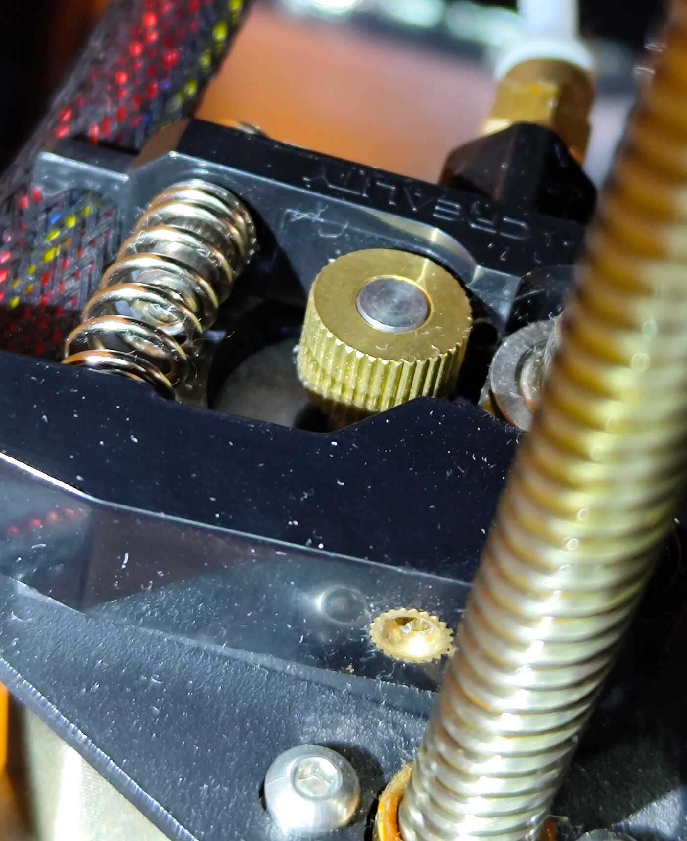

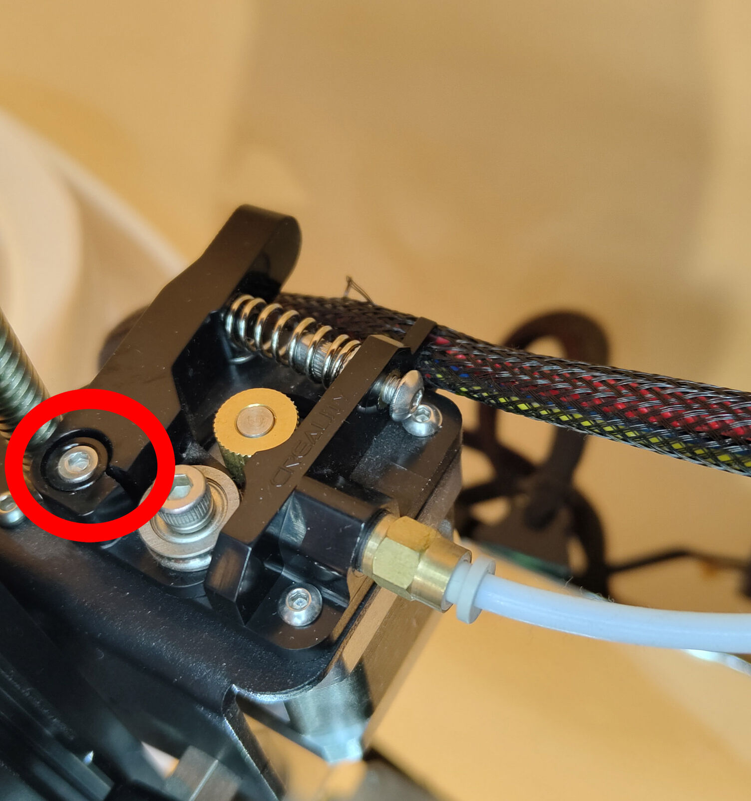

TomMusic
Ender 3 Pro.
Extruder probléma. A motor forog, csak nem húzza a filamentet, gondolom főleg mert eltört a feszítő cucc: [kép]
A drive gear nem tűnik túl kopottnak: [kép]
Szerintetek mit érdemes cserélni? A motorról a fogaskereket, meg a feszítő cuccot?
Esetleg ha valakinek vannak ehhez eladó új alkatrészei Budapesten, vagy tudja hol lehet ilyen venni, azt megköszönném ha írna. -

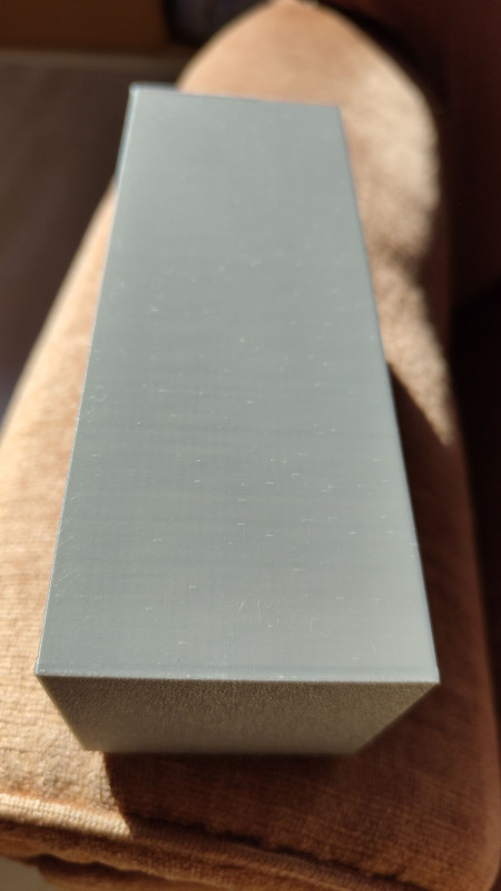

TomMusic
TomMusic
Na megnéztem a retract, meg az összes tételt a szeletelőben, de ott nincsenek azok a kis akármik, mint a nyomaton. A varrat egy helyen van, az egyik élnél, az sem az.
[#47348 Emunem]
Bambu P1S, Bambu Studio-t használok.
Á igen, ezt már láttam, csak még nem próbáltam.Szerintem a filamenttel lesz valami, mert most megnéztem a többi nyomatot, és ott nincsenek ilyen szépséghibák. Pedig azokat is default beállításokkal nyomtattam.
Ettől függetlenül lehet ehhez a filamenthez tényleg más flow beállítás kell, és/vagy venni kéne egy szárítót. Aztán beszállni a csatába. -
TomMusic
Emunem #47340 üzenetére
Ja nem akartam a háborúba beleavatkozni
Csináltál kalibrációt?
Azt minden egyes nyomtatás előtt szoktam.
De egyébként másik filamentnél mint ha nem tapasztaltam volna ilyet, szóval lehet mégis csak filament függő lesz, esetleg a nedvesség tartalom.
Még nem nyomtattam vele olyan sokat hogy nagy mintájú összehasonlítási alapom legyen, de erre odafigyelek ezentúl. -
TomMusic
Hali,
Sunlu PETG Silver, Bambu P1S, generic PETG profil, 0.2mm réteg, 0.4 nozzle, igazából minden default.
Mitől lehet ilyen a felület?
Van még egy ezeréves AzureFilm filamentem, majd megnézem ugyanezt a nyomtatást vele is, de én első körben a filamentre gyanakodom.

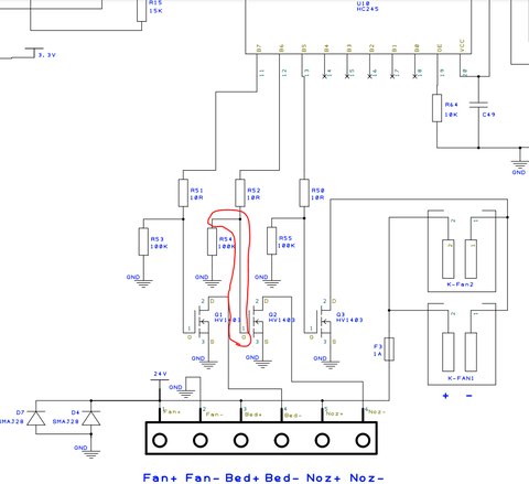

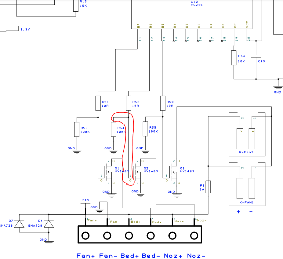

goldister #37264 üzenetére
Annak jónak kell lennie. Viszont az IRFZ44N furatszerelt, TO220 tokban van, a gyári FET pedig SMD. Megoldható a dolog, csak kis ügyeskedés kell hozzá. Nem tudom mennyire melegszik a FET, de ha kicseréled és megjavul, érdemes ránézni hogy mennyire melegszik.
Egyébként valóban sanszos hogy csak a FET(ek) szálltak el. (Magyarázat lehet még hogy nincs visszacsatolás a hőmérsékletről (pl. meghalt az ARM bemenete), de ha volt füst is, akkor azt valószínűleg a FET produkálta.
[#37260JulianSinulf] nagyon szépen leírta a hibakeresés menetét, kiegészíteném egy ábrával, hogy hol kell mérned:
Tehát itt a bekarikázott részen (vagy a balra lévő, Q1 jelű FET-nél) kell mérned feszültséget. Állítsd be a nyomtatón hogy ne fűtsön a fej/bed (vidd le pl. 0-ra a menüben). Ugyebár akkor elvileg ettől függetlenül nálad menni fog a fűtés.
Ha 0V-nál nagyobbat mutat a műszer a bekarikázott részen, akkor nem (csak) a FET-tel van a baj. Ha 0V körüli feszültséget mérsz, akkor szinte biztos hogy a FET ment tönkre.
Egyébként ami a FET-et illeszti a procihoz, az csak egy [egyszerű IC], feltéve hogy stimmel a kapcsolás.
Fontos, hogy én ezt a kapcsolást vettem alapul: [pdf], nem tudom Nálad milyen van, de gondolom hasonló, vagy ugyanez.Szerk.: mivel Nálad mindkét fűtés (hotend, asztal) folyamatosan megy, ezért ezt a hibakeresést mindkét FET-nél el kell végezni (tehát a kapcsirajzon a Q1 és Q2 részen, ezek kapcsolják az asztalra és hotendre a feszt).
Szerk2.: a GND-hez képest mérj mindig! Tehát a multiméter COM pontja a rajzon lévő (bármelyik) GND ponton legyen!

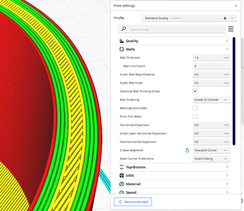

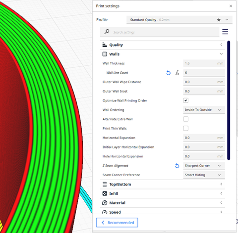

Cura-ban be lehet azt állítani, hogy a Walls -> wall line count csak a legfelső (vagy a felső néhány) rétegben legyen pl. 6, egyébként a többinél 4?
Csatoltam két képet.
Az elsőnél a Wall line count értéke 4, ami azért jó, mert így ugye van infill, vagyis a belső régeteget szellősebben tölti ki. Viszont a top réteg nem lesz olyan szép.
A másodiknál a Wall line count értéke 6, ami szép felületet eredményez a top rétegen, viszont ugyebár az összes réteget így nyomtatja, ami több anyagot és időt vesz igénybe.
Szóval valahogy úgy kéne, hogy legyen infill, viszont a felső réteg olyan szép legyen, mint ha a wall line count értéke 6 legyen (nyilván más tárgyaknál ez az érték más lehet, a 6-os érték most csak itt aktuális).
Szóval erre a beállításra keresek megoldást.
Az ironing-ot próbáltam, de azzal nem voltam megelégedve.
Előre is köszönöm!
