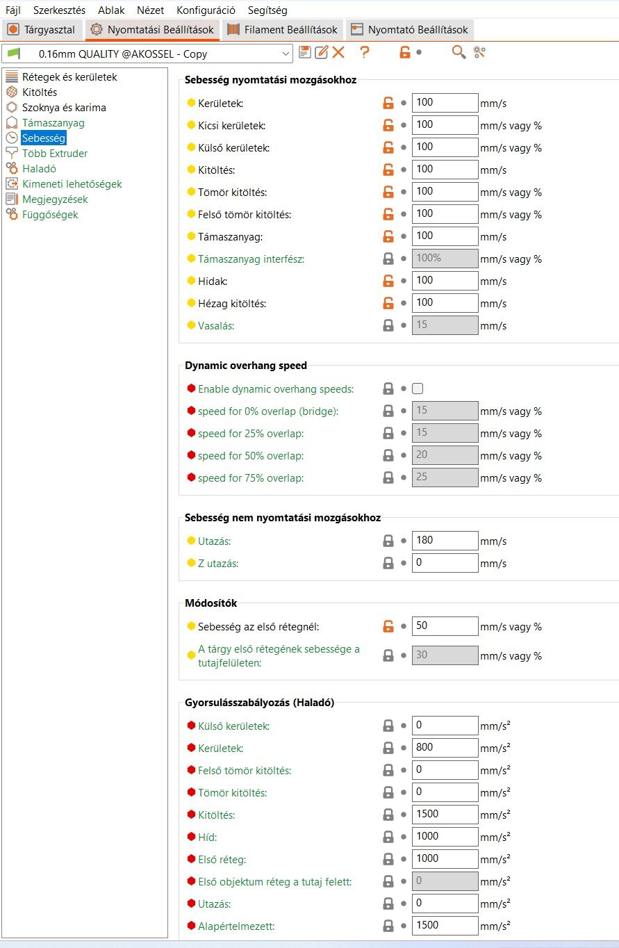

Én azt írtam hogy kalibrálni kellene, amúgy nem akarom. Ez 10 köb mm/s, de a Bambunál is 12, szóval azzal nem lehet gond.

Nem akarom kalibrálni, ez az érték (10) alapba benne volt a Prusa Slicer Kossel profilba. Gondolom ez jó érték, habár ez filament függő is.

A volumetric flow 10 mm3/s-en van, de ugye ezt le kellene kalibrálni hogy tud-e annyit a nozzle. Szerintem ez reális. A minimum layer time-ot nem találom.

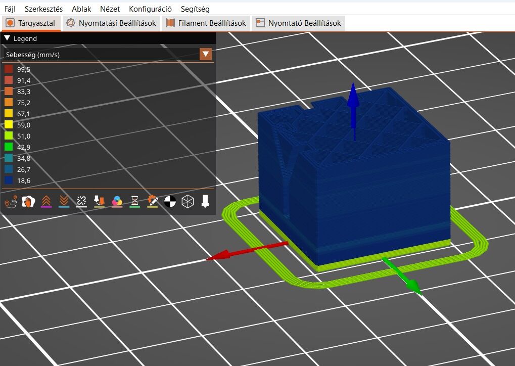

Kipróbáltam a Bambu nyomtatóval is ezt a kockát a saját szeletelőjével (Bambu Studio), de ott is ugyan ez a jelenség. Annyi különbséggel, hogy a Bambuál gyorsabban nyomtat ami érthető, hiszen modernebb nyomtató. De pl a kocka lassabb rétegeit miért nyomtatja ennyivel lassabban? Még a kitöltés rácsát is, pedig azt azért nyomtathatná gyorsabban is.

Tippre a módosítók (hú de hülyén hangzik lefordítva
) mezőben keresném először a hibát. Ott 30-50 es limitek vannak.Ű

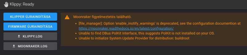

Creality K1 klipper nyomtató fw frissített 1.3.3.5-re. Utána self-check. Crelity silcer rendben fut, de az ORCA-t ha megnyitom a device részen ez a figyelmeztetés fogad:
Az én tudásom itt már kevés. Plz segítsetek, hogy most mi van, mit tegyek. Klipper újra indítása, Firmware újraindítása nem oldja meg.
