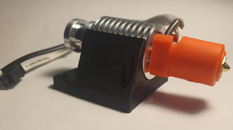

r4zer0919
Megvan az új hotendem!
A hétvégén tesztelem is, nem annyira gyenge, 115W-os kerámiafűvel szerelt a történet.
Tegnap nyomtattam hozzá egy ventilátor konzol, egyenlőre PETG ha nem lesz elég akkor ASA. -

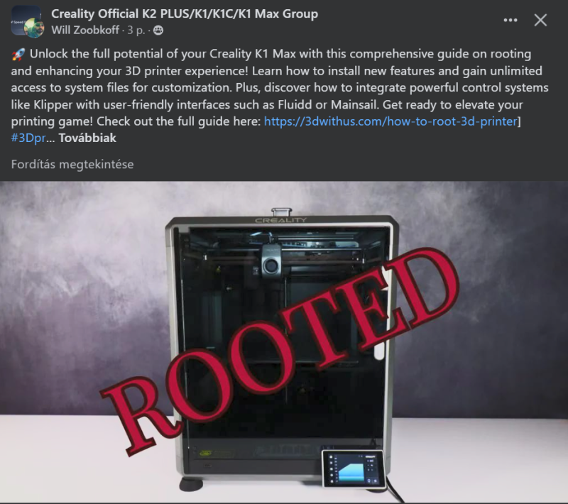

Asszem megheckelték a k1 et
How to Root 3D Printer: Creality K1, K1 Max, K1C as an Example (3dwithus.com)

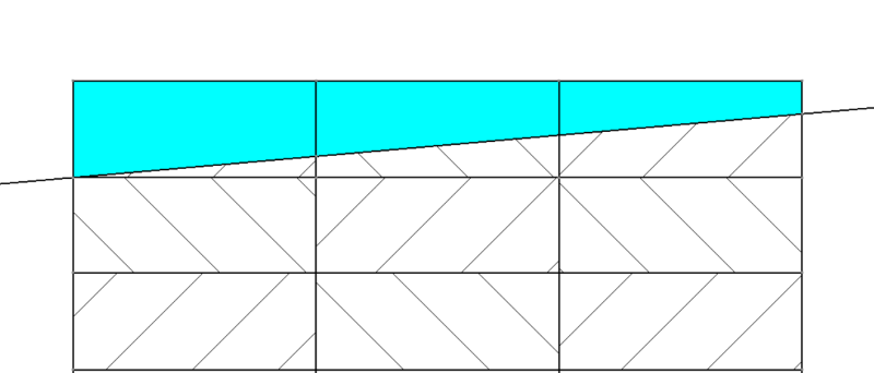

Gab///
ptesza #45957 üzenetére
ptesza,
Ezen gondolkodtam én is, és logikus, hogy ilyen kis emelkedésnél miért lesz csúnya a végeredmény. De miért ér bele a fej? A grid infill keresztezése a felső rétegeken is kiemelkedéseket okoz esetleg?Valószínűleg valamit még állítanom kellene, mert tegnap a star wars figura egyik kezét is felborította grid infillel, széles brimet állítottam be neki, de nem tapadás probléma miatt vált el, hanem a nyomtatott oszlopot döntötte ki középen. 50% sebességre visszahúzva kinyomtatta szépen, gyorsnak is találom a gyári beállításokat. De totál világtalan vagyok még, ezekkel a tesztekkel tanulok éppen.

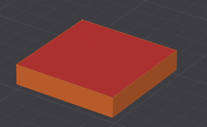

ptesza
fabula #45955 üzenetére
Bizony, hogy nem. A téglalapok 0.16x0.4 méretűek. A ferde vonal 5°.
A világoskék részek esnek ki. Illetve szerintem a szeletelő dönt, hogy meghúzza, vagy kihagyja. Itt nem segít az infill változtatása, hiszen a felső rétegekről beszélünk. Esetleg a felső héj réteg mintázatának cserélése. De szerintem legfőképpen az adaptív layer height beállítás fog javulást hozni. -

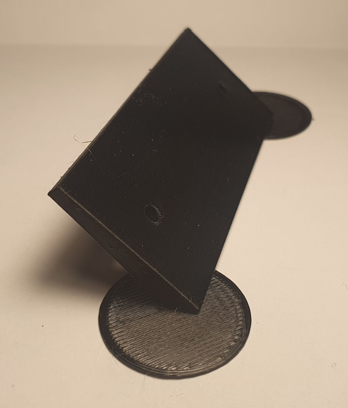

r4zer0919
45 fokos szögben valóban jobban mutat a történet

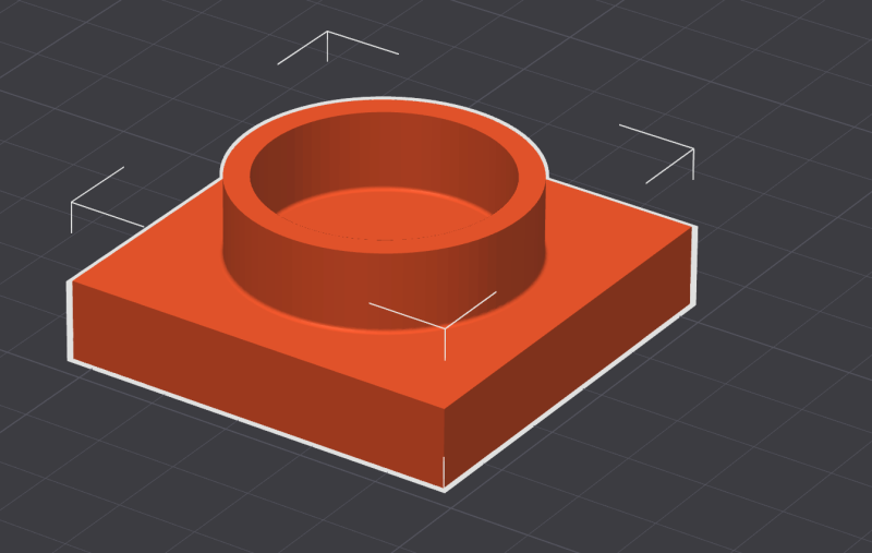

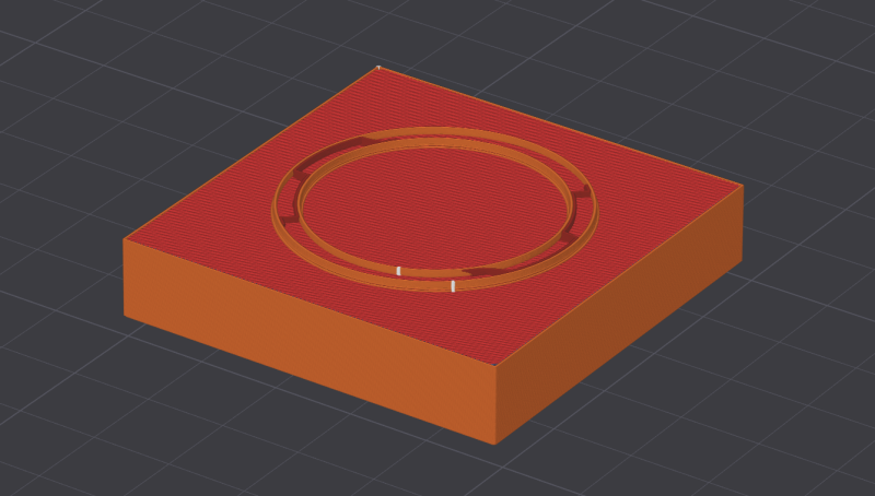

Továbbra is jó barátságban vagyunk az A1 minivel, de volt egy nyomtatásom tegnap, ami nem sikerült. Ezt az általam tervezett modellt próbáltam kinyomtatni 0.12-es fine presettel, semmi extra, a felső síkja 5 fokos szögben emelkedik. A fej beleért a nyomatba, aminek ez lett az eredménye. Mit rontottam el szerintetek?
azbest
érdekes ötlet praktikus nyomtatásnál arra, hogy ne hsználjon hagyományos supportot a mindkét oldalán mélyedéses tárgynál [link]
petg-ből nyomtatott egy betétet. A pla nyomtatáskor betett pause-t, amikor a bridget kezdené a két oldal közé nyomtatni, akkor megáll és beteszi a petg betétet. Így simán rá tud nyomtatni. A petg és pla nem jól tapad egymáshoz és könnyű szétszednie.

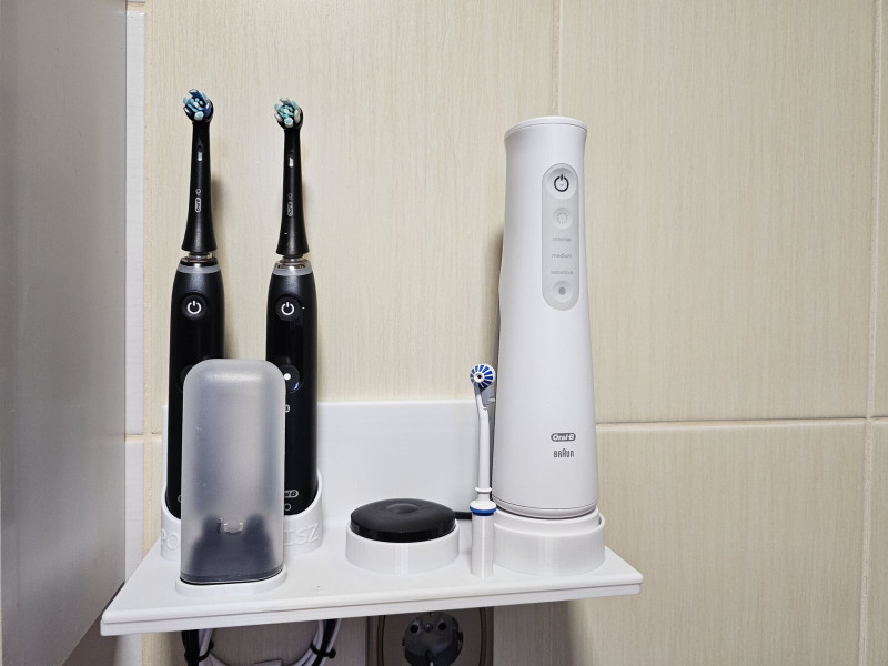

poli27
Ha valakit érdekel, csináltam egy ilyet
Oral B IO and Aquacare Wall Mount by Poli27 - MakerWorld

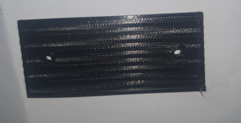

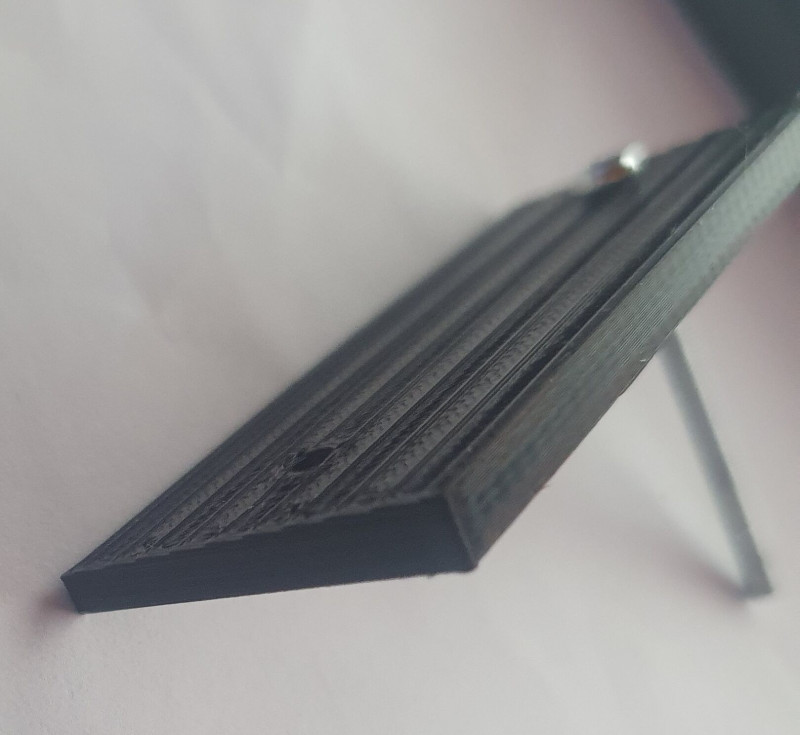

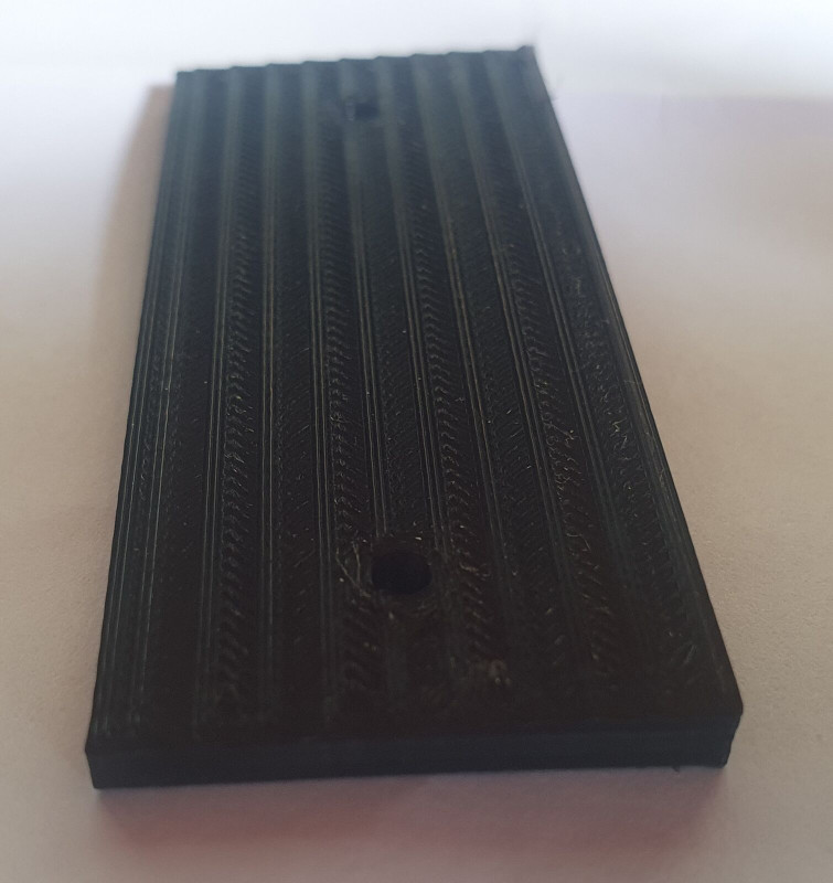

ptesza
fabula #45912 üzenetére
Csak egy tapasztalat. Bambu Lab PLA Basic fekete. X1-en lett nyomtatva egy nagyobbacska védőkupak/hűtősapka szerű valami. A lényeg, hogy kellett egy csomó support de nincs hozzá AMS és ezért ugyanabból az anyagból kellett a support is. Kipróbáltunk egy csomó beállítást, például a Z távolságokkal játszottunk , illetve az érintkező felület mintája és sűrűsége. Sajnos nem sok eredménnyel. A makerworld-ön találtam egy support teszt modelt. Előre beállított értékekkel. A tapasztalat az volt 'mintha könnyebben jött volna szét a 0.26 értékkel. Tehát semmi. Végül meglett a megoldás, a jól működő Bambu profil mégsem működik olyan jól ebben az esetben. Ahogy csökkentve lett a nozzle hőmérsékletet úgy javult a support, illetve a tesztdarabok is elkülönültek egymástól. 200°C nál már teljesen jó volt , és érezhető a különbség a support beállítások közt.
Most nézem, hogy fabula üzenetére írtam. Bocsesz.

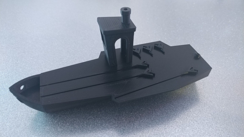

fabula
Benchy fanoknak ajánlom: [link]
