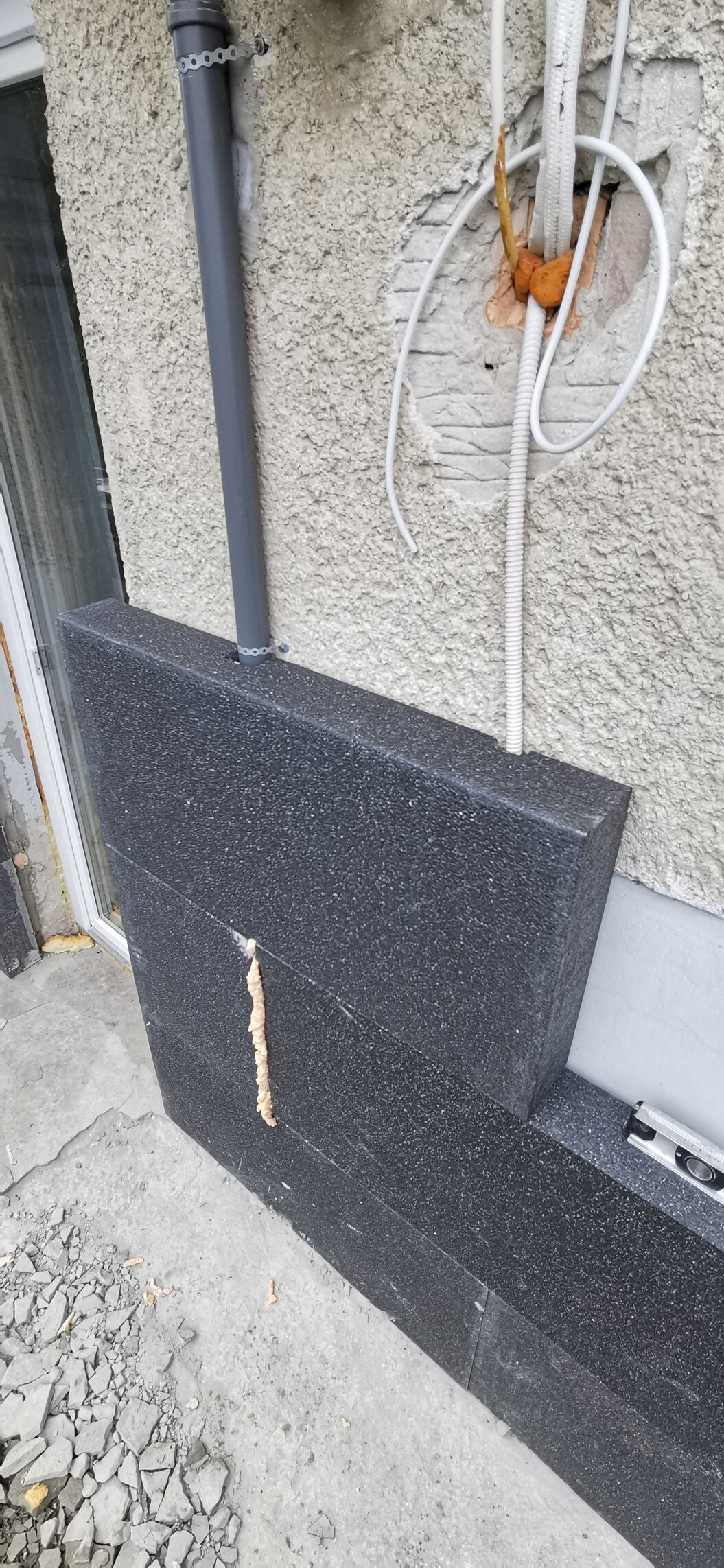

De elszivárog, ez az amivel egyáltalán nem számoltok. Van házam, látom ezeket a dolgokat. Meglepődnél a föld mennyi vizet képes elnyelni. Csak, hogy érzékeld az arányokat. A szikkasztónk, erősen agyagos földben, kútgyűrű, alja kulé és csak lefele tud szivárogni. 2,5 m3-es, (0,9 az átmérője, és 0,9 méter magas), aminek az alapterülete 2,8m2 (3,14x0,9). No, ebből a szikkasztóból a teljes tartalom, igen a 2,5 m3 eltűnik 1,5 nap alatt (nagy eső után megtelt, néztem hogy milyen ütemben fogy). Nem 25-50 liter hanem 2500. Két nagyságrendnyi különbség. No ez az amit már nem építünk a fal mellé, mert tényleg problémát okozhat. Két vödör víz konkrétan lópikula és itt még oldal irányba is mehet a víz, mert a környező talaj nincs telítve.
Nyilván ha nagyon parázol akkor 50 centivel elteszed a faltól és kész. De mondom, statikai problémát (mert itt mintha valami alámosásról lett volna szó) biztos nem fog okozni.

Eleg sok az, mert a folyamatos azt jelenti hogy minden nap, honapokon keresztul, ennyi vizet eresztesz a fal tovebe egy pici helyre. (600liter/ho).
ugyanis a magyar klima olyan hogy oktobertol decemberig szinte folyamatosan paras nedves trutyi ido van, napot neha hetekig nem latni, a klima csak ugy ontja a vizet magabol.
na mindegy tolem mindenki ugy csorgatja a vizet a fal tovebe ahogy akarja, csak jelezni akarta, hogy ez nem feltetlen annyira egeszseges, foleg a magyar hazak “minosegenek” fenyeben. -

Bocs, de napi 20 liter víz, ha nem egy tőkéletes, új, korszerű háznál van az már bőven sok. Nekem látható a pincében, hol volt lukas az esőcsatorna. Pedig az ennek csak a töredékét engedte át.

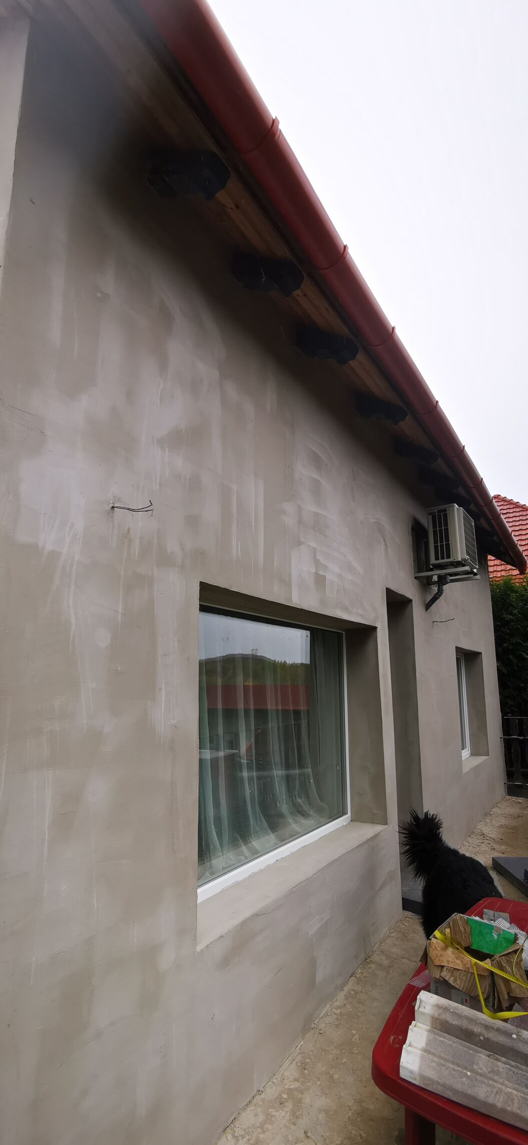

poli27 #64560 üzenetére
Kérlek próbáld meg értelmezni amit írtam.
Ezek
-nem eglévő házak,
-nem belvátos,
-nem emelet.
Ezek kültéri, ipari bodegák. Neked szép lakások, nekem nem. A középső tetején a hullámpalával és a szögvassal, bizonyítja hogy miben van köztünk esztétikai eltérés.
Bármit írnék, úgyis jönne rá a riposzt.
Így a fórum alap megállapítását írom csak le:
A képeken látható klímák nagyobbak mint 3..5 kw gy eleve csak a hülye telepít ilyet.(bár jó helyre) -

Eleve definiált már a "folyamatos" 10-20 liter vizet? Másodpercenként, óránként, naponta? Vagy talán abban a tévedésben élsz, hogy 20 liter vizet "gyárt" a klíma másodpercenként?
Azért picit gondolkodjunk már, mennyi víz csapódik ki egy klímán? Napi 10-20 liter víz. A semmi főleg, hogy leolvasztáskor annak egy része eleve gőzzé alakul.
Ami problémát okoz az amikor a vízmosás van, az napi egy vödör víz nem fog alámosni egy alapot sem. Amikor ilyen repedt házakat látsz akkor legtöbbször az eresz csatorna van rossz helyre vezetve. Egy tető össze vizét hasonlítod össze egy klíma kültérin kicsapódott mennyiséggel. Mint írtam több nagyságrend van a kettő között. -

Ha folyamatos 10-20l viz szerinted semmi az legyen a te bajod,de ne vezesd félre a hozzá nem értőket!

10-20 liter víz a ház tövébe, az semmi. Az elszivárog pillanatok alatt. Statikai problémát biztos nem fog okozni. Ahhoz 2-3 nagyságrenddel több víz kéne.

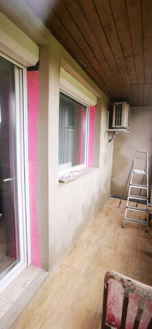

Nálam belvárosi lakás, Fujitsu 12 LTCA
a kültéri alatt még egy faláttörés, azon bejön a kondenz cső, közösítésre kerül a beltéri kondenzcsövével, majd végig a szoba falán az elöszobáig, ott végig az előszoba falán a furdő+wc-ig, ahol meg bele a WC-be.
A felmérős emberke gond nélkül bevállalt mindent is, mondtam azért neki hogy a helyszíni rajzra rakja fel a méter adatokat is, még hülyének is nézett miatta, mondván a kollegái tudják mit csinálnak.
A kiérkezett telepítős emberke fél órán át győzködött arról hogy rakjunk kívülre vödröt és hogy ne vezessük vissza, mert úgy se fog 1-2 dl-nél több víz folyni, meg hogy nem tudott róla hogy itt ilyen feladat van....majdnem elküldtem a halálba, mondtam vegyük csak elő azt a helyszínrajzot amit kaptatok...jééé...ez lett beárazva, ezért lettetek Ti kihívva.
De még akkor is győzködött, hogy ahhoz az 1-2 dl vízhez minek ennyi minden....mondom nem 1-2 dl és én nem fogom pakolgatni a vödröt, pláne ha véletlen felborul és a szomszéd eltöri a kezét a jéggé fagyott függőfolyosón.Másik szomszédok hagyták magukat a kancsó/vödrözéssel, az egyiknek folyton kiborul az 5 literes vizes palackja...párszor már rászóltam, mert volt hogy tényleg nem vettem észre és megcsúsztam rajta.
Meg is mondtam nekik hogy fűteni a konvektorral fűtsön mind a két lakás, egyelőre betartják...Pár napja nyirkos időben figyeltem a sajátomat, rendesen 3-4 litert leolvasztott.

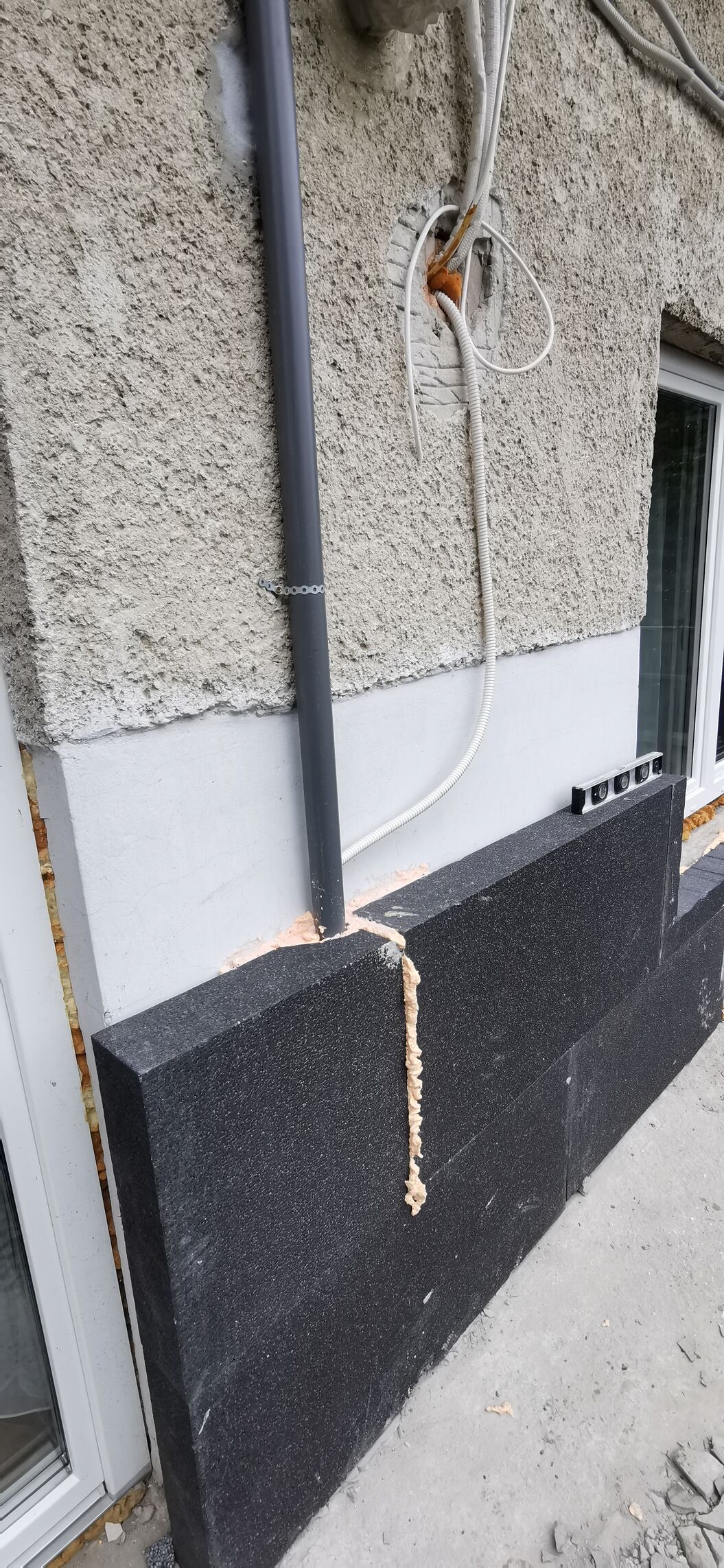

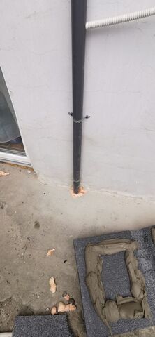

Én például szívesen látnám, ki-hogyan oldotta meg ezt a nem is olyan kis problémát.
Akinek van fotója, amit szívesen megosztana a közösséggel, megköszönném. Gondolom másokat is érdekel ez a téma... -
