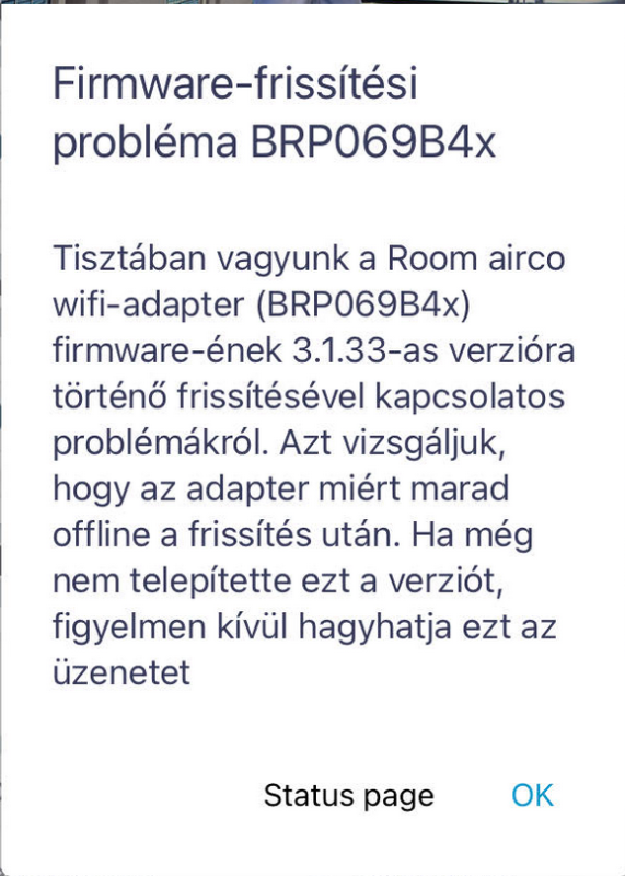

Egy biztosíték lekapcsolás meg visszakapcsolás után megoldódott. Akkor egész okosra van megcsinálva, mert visszaállt az előző firmware-re mindegyik.

Hát
akkor ne rakd fel a legutolsó firmwaret. Mert nálam a négy Stylish beltériből 3-ra felment magától és mindegyik offline is lett tőle. Jött is az üzenet a Daikintól, hogy vizsgálják.
Örülök neki
gondolom ők is, mert ha ezzel sikerült gallyra vágni a beltéri wifi modulját akkor bizony jöhetnek frissíteni a firmware-t kézzel, ahogy tudják.

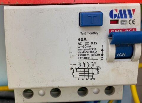

Nem, nem
Szóval felállás a következő. Van kint az előkertben egy villanyóra szekrény. Ilyen klasszikus Hensel vagy hogy a pékbe hívják. Ott van az óra, meg onnan megy be az áram a házba, direktbe (házban külön FI relé van). Viszont a villanyóra szekrényen van egy 3 fázisú CEE dugalj, meg még két sima. Ehhez van a posztolt fi relé a dobozba betéve, házba direktbe megy a három fázis.Mivel a klíma kültéri a doboz mellett van, jóval közelebb a házban lévő biztosíték táblához ezért az áramot nem a benti táblán keresztül húztam, hanem direktbe lett a földbe ásva egy kábelcsatorna és az bemegy a villanyóra szekrénybe. A vezetéket egy kismegszakítóval meg a FI relé után kötöttem.
kardkovacsi
Strezi #65800 üzenetére
Akkor ennyi, meg is oldódott. Köszönöm.
Mint mondtam ez egy három fázisú CEE csatlakozónak lett odatéve és én kötöttem rá a kismegszakítót erre. Ezért kérdezősködtem
Inkább ezt meghagynám, a CEE dugajlnak és bekötök egy másikat a klímának. Ezek a kismegszakítóval egybe építettek nem jók? Kevés a helyem, ha lehet egy olyat tennék be. -

Éjszaka szakadt az eső, ezért gyanakodok, de egyetértek a fi reléek is lehet baja. Át is tudnám kötni, vagyis kikötni. Csak a fi relé kevésbé tolerálja az elkeféléséket. Emiatt félek, hogy ha kiszedem a fi relét akkor legközelebb nem 30mA lesz ami ami esetleg valamit beterhel hanem 20A és akkor jön a mérőfüst
De köszi, akkor várok még 1-2 alkalmat, ha megint eső esetén dobja el magát az már minta -

Két kérdés. Szoktak-e fí relét rakni a klíma elé? Én raktam a 4-es multi kültéri elé.
A másik mennyire érzékenyek erre ezek a berendezések? Reggel lerúgta a fí relét az egy hete frissen telepített cucc (nem használjuk csak a wifijén láttam, hogy offline). Lehet valahol nem zár tökéletesen a burkolat? Tudom forduljak a telepítőhöz, csak előtte kicsit kutakodom a témában. -

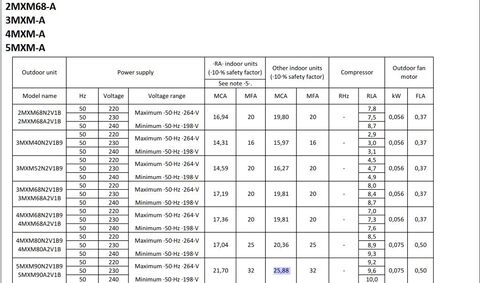

9kW-os 5-ös multi (ugye ez a hőteljesítménye). Elvileg 25A-es biztosíték kell neki, mondjuk nem értem miért amikor a kompresszora max 10A-ert vesz fel. Az új szabvány szerint viszont 3x4-es kábel csak 23A-ert engedélyez így akkor már 6-ost rakok bele.
Amúgy kérdeztem is pár hozzászólással feljebb, hogy valaki értelmezze már nekem pontosan akkor mennyi áramot is használ max az egész. De gondolom azért van ilyen nagy maximális teljesítmény felvétel, mert ha meghajt 5 beltérit egyszerre, azoknak a belső cuccainak is kell áram, ami ugyaninnen jön.

kardkovacsi
ahol:
MCA: Minimum Circuit Ampere [A]
MFA: Maximum Fuse Ampere [A]
RLA: Rated load amps [A]
OFM: Outdoor fan motor
MSC: Maximum starting current
FLA: Full Load Ampere [A]
kW: Fan motor rated output [kW]Valaki segítsen már ezt értelmezni, hogy akkor az 5-ös multi kültérinek hány A-es biztosíték kell. 21,7 vagy 25,88 (ami mondjuk szívás mert akkor a 25A csak cipőkanállal fér bele).
Az érdekes, hogy a kompresszor csak 10A-ert fogyaszt, hova megy el még 15A.Mondjuk ez az egész táblázat fura nekem, mert miért fogyaszt 240V-on több ampert mint 220-on miközben pont fordítva lenne logikus, hogy ugyanakkora teljesítmény jöjjön ki belőle.
