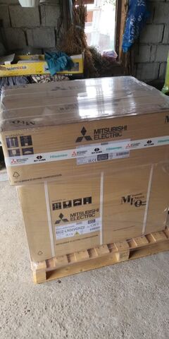

Alpenjunge #62605 üzenetére
Ott mennyiért lehet most beszerezni az LN típust, ha nem vagyok indiszkrét?
