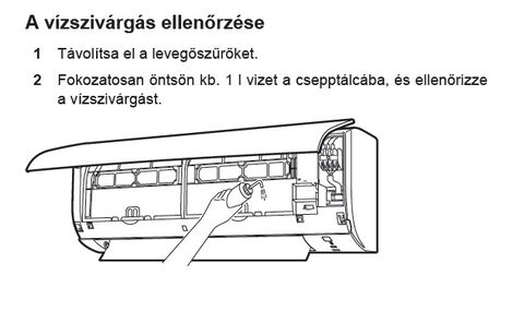

kisbalazs83
DroiDMester #56586 üzenetére
Nem jellemző.
-A réz akár színezhetné zöldre, ugye van réz cső a hőcserélőben, amiben a hűtőközeg áramlik, de nem hinném, hogy gyártásból maradt, réz oxid, vagy forrasztásból maradt anyag színezné meg, ráadásul tartósan.
-A zöld az alga lehet. Szereti az ilyen környezetet. Lehet valahol megáll a kondenzvíz és ott kialakult egy biofilm réteg. Ha a beltérinek nincs kellemetlen, vagy bármilyen szaga, akkor inkább a kondenzvíz csőből eredhet.
Csinálhatsz egy öblítést, úgy, hogy sima vizet öntesz a hőcserélő alatti kondenzvízgyűjtő tálcába. Így szokták amúgy a kondenzvíz kivezetését is ellenőrizni. Aztán meglátod tisztul-e, vagy milyen lesz később. Nemrég lett telepítve, szóval, ilyen hamar nem lenne szabad algásodnia, ha megfelelő a lejtés és nincs törés a kivezetésben. -

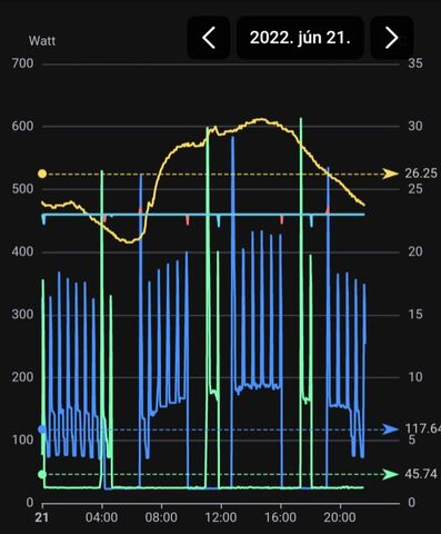

falabu88 #56554 üzenetére
Kínai fűtésre optimalizált klíma szépen le tud szabályozni. Nálam 160-180W körüli fogyasztásra (ebben benne a 2db venti és a kompresszor is). Adatlap szerint 200W a minimum...
Ugyanakkor a vezérlő programja szerint kb 35 percig megy ilyen alacsony fokozaton, majd kb 3-5percet megy ~400-500W-on. Persze ezek az értékek függnek a hűtési igénytől is.Az alábbi képen a 2db klímám teljesítményfelvétele (kék, zöld) és a külső (sárga) , belső hőmérsékletek (világos kék, rózsaszín) látszanak.
Jól látható, hogyha az 5 perces felpörgéseket elvennénk, hogy szépen, arányosan követi a külső hőmérséklet változást a teljesítménygörbe /lehűtött, célhőmérsékletett elért helységeknél/ (szerintem így ezzel semmi baj sincs).
Átlag 0.16kW fogyasztással számomra megfelelő hőmérsékletet állított elő.
Ha csak pillanatnyi értékeket nézném nem tűnne jónak, mert lehet csak a felpörgési fázisban nézném vagy amikor épp lekapcsolt. -

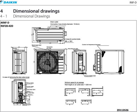

kisbalazs83
Nem sok mindent találtál el
A minimum cso hossz 3 meter!
-Helyes megfejtés:
Daikin-nál 1,5m a minimum csőhossz. Nyisd ki a magyar nyelvű telepítési könyvet amit kaptál a klímához.
Megengedett legnagyobb csőhossz pedig 20 m15meterig nem kell ratolteni.
-Helyes megfejtés:
≤10 m NE adjon hozzá további hűtőközeget.
>10 m R=(folyadékcsövek teljes hossza (m) –10 m)×0,020
R=további töltés (kg) (0,01 kg-os egységekre kerekítve)Ezek a csobogasos dolgok szerintem szinte 100%, hogy a nem megfelelo szereles hozadeka.

falabu88
C&H Arctic tapasztalat így 1 hónap hűtés után.. A kínai fűtésre "optimalizált" klímáknak azért hűtésben is van hátránya. Mivel nem tud rendesen leszabályozni (400W körül láttam eddig, meg 130w,de az szerintem már csak simán a ventilátor), így vagy hűt rendesen, elég hideg levegővel (amivel nekem nincs bajom, de párom gyűlöli mikor éri a hideg), vagy csak keringeti a levegőt, le nem áll. A szar whirlpool ugyan megadta magát 5 év után, de hűtésre sokkal komfortosabb volt, gondolom le tudott normálisan szabályozni (fűtésben is, mert sose kapcsolgatott ki átmeneti időszakban, mint az Arctic).
Ha valaki csak hűteni tervez a klímával, esetleg ősszel-tavasszal fűteni, akkor érdemes kerülni ezeket a típusokat szerintem (gree fűtésre optimalizált klímák és klónjaik), de elég lehet akár egy alsóbb kategóriás kínai is, ami normálisan szabályoz.A következő lakásba, ahol már jópár évre szeretnék tervezni, tuti nem fogom sajnálni a pénzt egy normális japánra.
