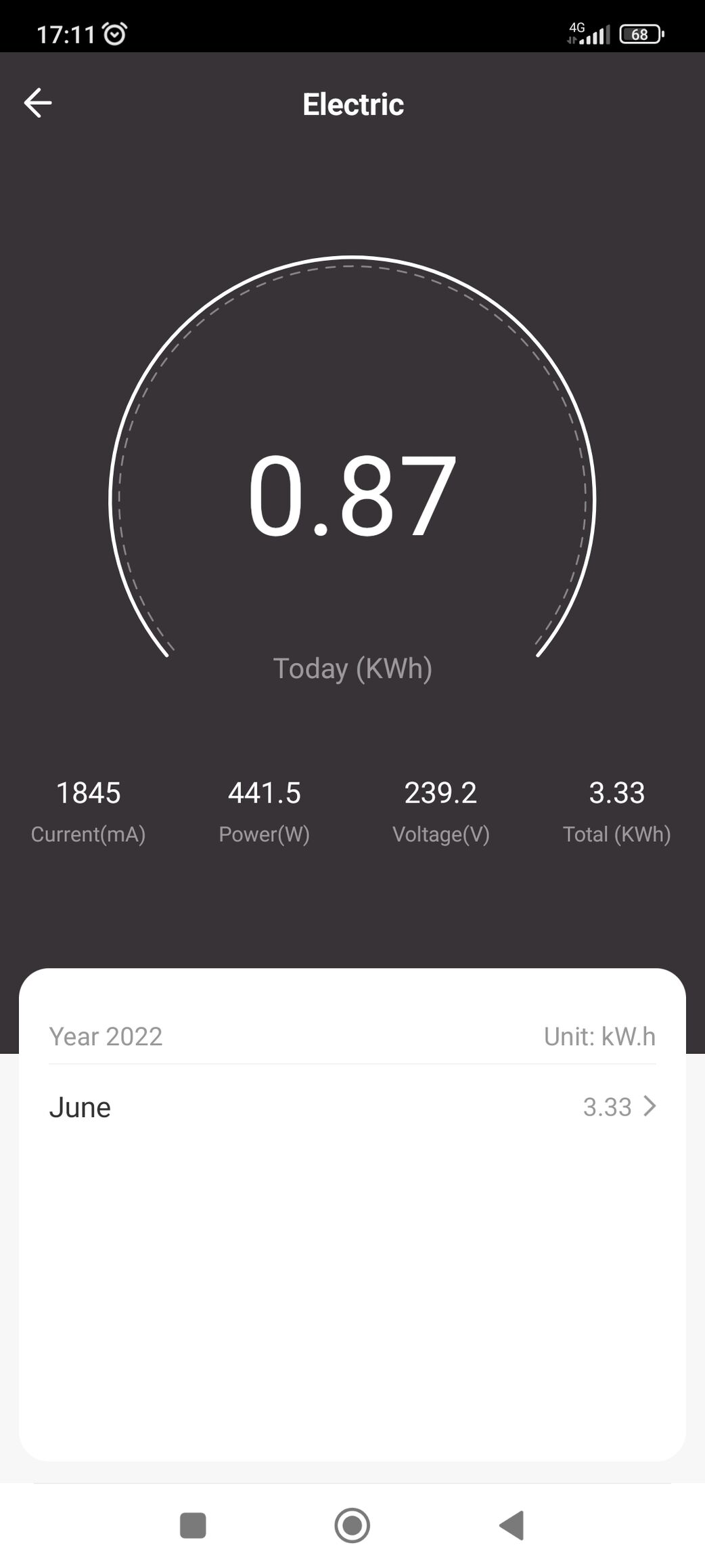

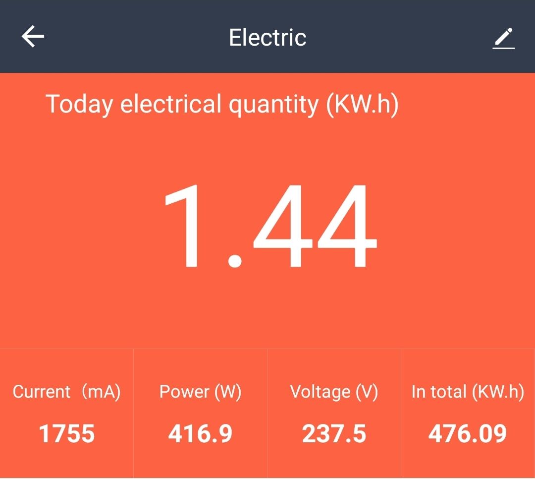

Motoros vízszintes légterelő nincs a muse-ban, a távirányítón és az alkalmazásban van rá gomb de a valóságban manuálisan kell állítani.
Ventilátor tud jó sok fokozaton működni de télen fűtésben a quiet mód is hangos, és most hűtés módban is láttam már halkabban működő klímát.
De amúgy fűt -hűt többet nem is vártam ennyiért.
24 fokra állítva elvolt ma [ekkora] fogyasztással De a sensira se fogyasztott sokkal többet [kép] de itt azért kicsit lejjebb volt állítva a hőfok és ide egész nap folyamatosan ide süt a nap így érthető hogy többet kért. -
