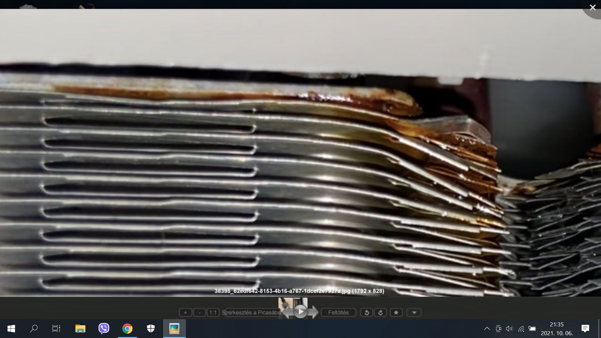

prandris #49483 üzenetére
Mindenképpen meg kell a rozsdásodás helyét keresni, de javaslom a szerelő megkeresését is, mert ennek még nem szabadna ennyire rozsdásodni, ezt akár garanciában is el kellene intéznie a cégnek, még most nem befolyásolja nagy mértékben a készülék megbízhatóságát, de így nem lesz egy túl hosszú életű azon a részen, át fog rohadni előbb vagy utóbb.
https://hu.wikipedia.org/wiki/T%C5%B1zihorganyz%C3%A1s -
prandris
zsolt501
Angel2014 #49481 üzenetére
Ha dohány vagy egyéb füst lenne az nem így csapódik le a felületen és nem csak ott, ez valami más lesz, én egy rozsdásodó csavarra gondolok amin a pára lecsapódik és a rozsda lé ráfolyik a felületre, meg kellene nézni hogy ez a rozsdalé honnan jön, mert ott nagyon nem kellene ilyennek lenni.
prandris
