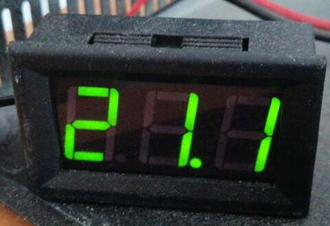

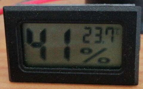

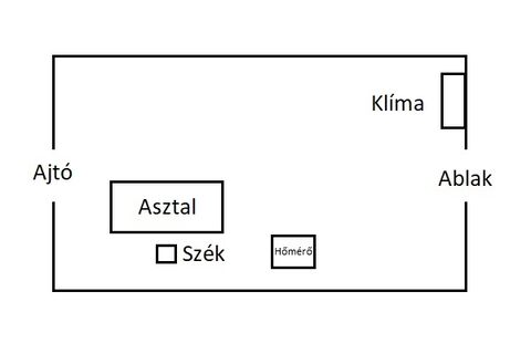

Közelítsük meg más szempontból a gyengeséget.
Lentebb látható, hol van a elhelyezve a klíma, 16m2 a szoba.
Miért lehet az, hogy az asztalon, illetve a hőmérő felirattal ellátott kisasztalon lévő különböző hőmérők 0.1 fok/10 perc sebességgel haladnak felfelé (és hűtéskor lefelé), miközben a klíma az adott helyen, 31 fokon, max. ventilátorral, majdnem lefelé fújó függőleges, teljesen jobbra (a hőmérők irányába) állított vízszintes légterelővel, 600+ W fogyasztással fűt, kint pedig 20+ fok van? 800W főlé is tud menni, de nincs erőteljes mód rajta, amikor teljes kapacitással működik, így jelenleg nem használja ki minden erejét. A kinti hőfok lényegében mindegy, mert bent ettől nem változik a helyzet.Ha a vízszintes légterelőt előre állítom, már akkor esik a hőmérséklet. Legtöbbet értelemszerűen a szék feliratú helyen vagyok. Mikor minden rendben volt, eszembe nem jutott itt fázni, nyitott ajtónál is jó meleg volt, a hőmérők sem voltak így belassulva.
Fizikai képtelenség ugye, hogy ha az adott helyen nagy teljesítménnyel fűt a klíma, ne legyen meleg az asztal környékén? Pedig így van. Igen, csukott ajtónál is nagyon lassan melegszik fel. Hiába kérem, senki nem hajlandó eljönni és saját szemével megnézni, mindenki szerint csak velem van a probléma. Szerintem érdekes szakmai tapasztalat lenne annak, akinek sikerülne megoldania a problémát.

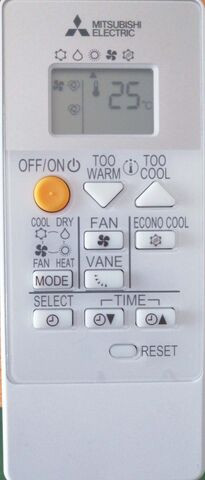

A fénykép pillanatában a távirányító fűtés üzemen áll. A cégnél van Mitsu is. Először én is benéztem. A sok Daikin után furcsa. De mielőtt meggyőznek arról, hogy az a venti jel csak szellőztetést jelent, a kis nyilacskát kell nézni. Ettől függetlenül szét lett variálva a dolog és a helyi kókler szerelő elcseszte azt a jó kis Daikint. Ezredszer mondom 50m2 melléképületet folyamatos meleg levegővel 23 fokon tartottam a 3,5kw-os Comfora-val és a családi házban a Sensira 3,5-os is 28 fokot csihol 60m2-en fél óra alatt ilyen enyhe időben. Ennyi...

Most jól összezavartad, pedig már megválaszolta:
Ezek szerint többen nem láttatok még Mitsubishi távirányítót, hasonló mint a Fujitsu. Fent a piktogramok a márkanév alatt: hűtés, páramentesítés, fűtés, ventilátor, Eco hűtés. Az az üzemmód van kiválasztva, amire mutat a kis nyíl a kijelző első sorában, ez pedig a fűtés.
A második sorban a ventilátor ikon mellett az automata jelölés látható, alább ugyanaz az ikon az automata légterelést jelzi. Ha kézi ventilátorral működik, eltűnik a auto jelzés, ilyenkor közvetlen a ventilátor ikon alatt jelenik meg a választott sebesség. Linkeljek egy útmutatót ahol jobban le van írva?
Elbizonytalanítottad:Hopsz, tényleg ventilátor módban ment, akkor ezért nem volt meleg. De akkor mitől fogyasztott ennyit tegnap?

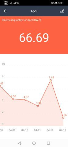

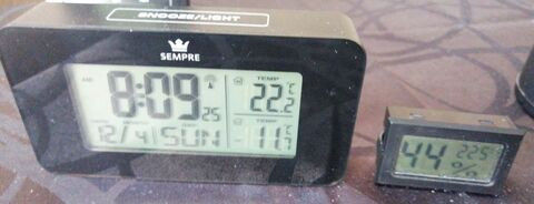

lacy027
"Most nem vagyok otthon, 25 fokon megy este óta a klíma, 300 W-ot fogyaszt, reggelre majd otthonról meglátom, mit tudott így elérni."
16 m2, ~3.5 kWh fogyasztás, tegnap 18:20 perc óta megy. Mikor tegnap reggel elmentem, beállítottam 12 órás időzített bekapcsolásra. Csak a fogyasztást látom messziről, semmi egyebet nem tudok csinálni a klímával, mivel még nem jött meg a wifi vezérlő hozzá.
Ezt a hőfokot tudta reggelre produkálni:
