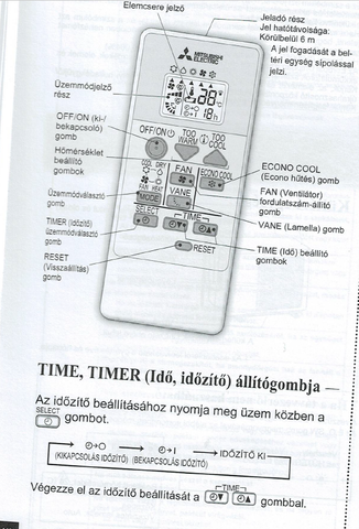

asha07lcc
balazs1956 #36439 üzenetére
jól értelmezed a tudomásom szerint a ciklikus időzítést nem tudja. A Gree igen 1 be 1 kikapcs erejéig. De van hozzá wifi modul az applikáció már tudja.

balazs1956
Sziasztok, lenne pár kérdésem!
Ma megjött a Mitsubishi MSZ-HR25VF légkondim
A távirányítóját nem értem,ebben kéne segítsetek.
Van az a select gomb, ami ha megnyomok, sorrendben kikapcsolás időzítő, majd bekapcsolás időzítő, végül időzítő ki.
Namármost. Ha jól értem akkor az első állásban(kikapcsolás időzítő) az időt tudom állítani 1-12 órát, tehát 1, vagy kettő, vagy max 12 óra múlva kikapcsol!
A második állásban, (bekapcsolás időzítő) 1-12 óra múlva bekapcsol, és akkor meddig megy? A végtelenségig?Olyant ne tud, hogy pl 5 óra múlva bekapcsol, megy mondjuk két órát és kikapcsol?
Ha egyáltalán nem kapcsolom be az időzítőt, akkor ha bekapcsolom a készüléket akkor a beállított hőmérsékletet tarja a végtelenségig?
Jól értelmezem ezeket a gombokat? -

anderledani #36401 üzenetére
itt a szervízkönyve elvileg ebben benne kellene lennie. 24 oldaltól.
anderledani
Mérem másik hőmérővel is, ha ugyanoda rakom kb ugyanazt mutatja a távirányító is, max késés van.
Igen arra én is gondoltam amit írsz. Arra is hogy az "ügyes" kínaiak a follow me esetén is benne hagyták az eltolást. De amúgy follow me nélkül is 20 fokra állítva tartja 23-on (egy darabig...)
A remek 17 oldalas user manual nem mond semmit.
klíma manual
távirányító manual
