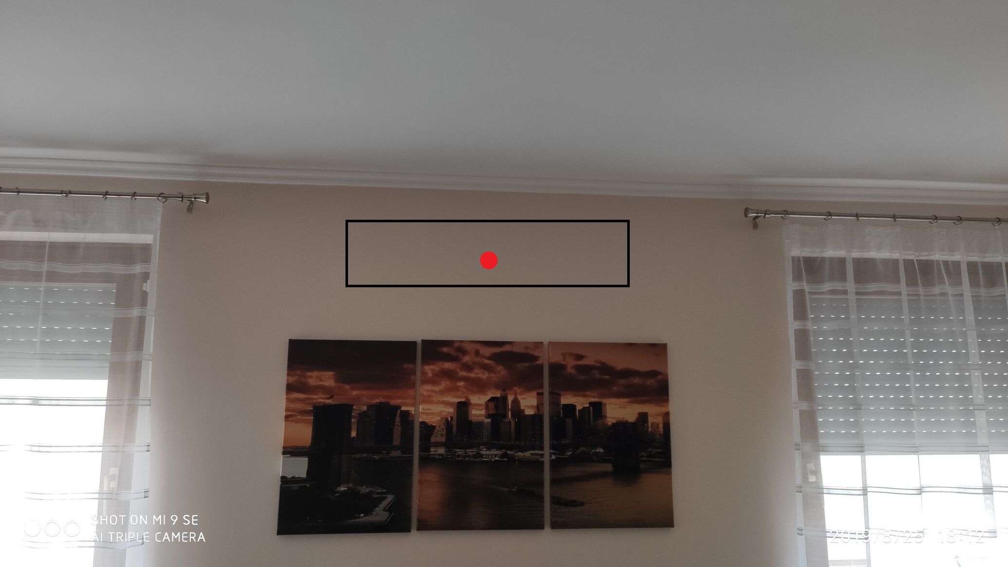

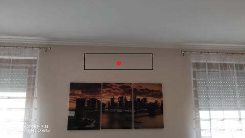

Ha a klima villasdugos, de en direktbe szeretnem megoldani az lehetseges?
A kepen jelolt helyen van egy kotodoboz (jelenleg uvegtapetaval lefedve, lefestve) az lenne az otlet, hogy a kotodobozt kivagjuk es onnan viszunk aramot a klima belterinek. A belteri (a fekete ketet a kepen) eltakarna mindent, nem kell festeni, meg semmi. (a kulteri resz a fal kinti oldalan lenne)
Szerinetek ez megoldhato?
