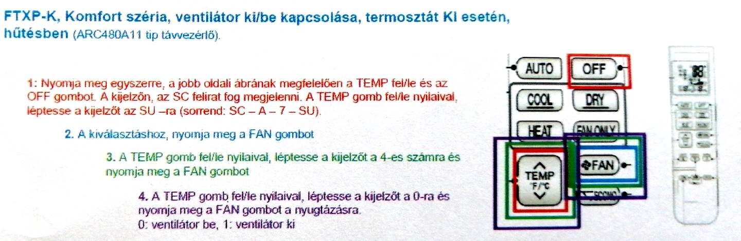

Szerintem nincs olyan beállítás amit ne jegyezne meg a klíma, így fel sem merült bennem, hogy áramszünet után ismét be kellene állítani a ventilátort állandó működésre. Alvás helyett kipróbáltam, nem állt le most sem, pedig áramtalanítottam néhány másodpercre. Hűtésben a valós hőfok fölé állítottam, így nem indult el a kültéri, de ettől a beltéri ventilátor ugyanúgy pörgött és még a kívánt fokozatot is be lehetett állítani, nem csak fix fordulaton működött.
TeeJay
szóval ha az FTXF-et FTXP irányítóval sikerül módosítani azt elmenti örökre vagy áramtalanítás után újra kell programozni a ventilátort funkciót?

lacy027 #30570 üzenetére
Visszaolvasva láttam meg a beszámolódat, és irtad, hogy van Wifi-d is hozzá. Ezek szerint wifin nem lehetett átállítani a ventilátor kikapcsolást, csak az FTXP távjával igaz?!
Na ezek után méginkább kíváncsi lennék rá, hogy mit kell állítani a távirányítón, hogy ne álljon le a beltéri ventije a kültérivel.Közben meg is válaszoltad, köszi! -
lacy027
Kroni1 #30578 üzenetére
Az XF távirányítója picit butább, mint az XP távirányítója, utóbbi többet tud, bár látszólag nem sokkal. El lehet végezni némi beállítást, amit az XF távval nem, illetve külön gomb van minden módnak, nem kell egy gombot többször megnyomni, hogy a hűtés/fűtés/szárítás/ventilátor módok között váltani lehessen. eBay-en találni olcsó ARC480A11 távirányítót, nyilván csak kínai másolat ráadásul spanyol gombos, kíváncsi lettem, ezzel vajon át lehetne-e állítani, vagy mindenképpen eredeti Daikin távirányító kell.
Nálam van wifi az XF-ben, de ezt nem lehet az appból állítani. ARC470A1 távirányítót adnak az XF-hez, az XP távirányítója ARC480A11, ezzel lehet megcsinálni, de alkalmas rá az FTXM távirányítója, az ARC466A33 is, csak más gombokat kell megnyomni.Az FTXP távirányítójával így lehet átállítani:

Lehetséges! Valójában az összes típus beállítható állandó mókuskerékre kivétel nélkül. Azt még nem teszteltem ki, hogy ezt a beállítást hűtés és fűtés esetén külön kell-e beállítani. Bár fűtés esetén az állandó mókuskeréknek sok értelmét nem látom. Álljon csak le ha elég meleg van, ne keringtesse a hideget.
Kroni1
Ez vajon miért van, hogy az XF távirányítója nem állítja az XP meg igen?! Gondolom ha beleteszi az ember a Wifi modult az XF-be akkor az app már képes lehet rá nem?! Amúgy elég furcsa, h nem ez a stanard beállítás. Nekem is FTXF lesz, remélem sikerülni fog beállítani.
Ha esetleg leírnád, hogy milyen gombot kellett nyomni vagy mit kellett beállítani az XP távján, hogy ezt beállítsd, azt én is megköszönném. Van egy Logitech Harmony-m azon elvileg be tudom állítani, hogy FTXP klímám van, talán akkor azzal is képes leszek ezeket elvégezni..
LanyUs: Érdekes, windy unokatesója volt nálunk felmérni, ő se tudott róla hogy lenne ilyen szervíztávirányító... Ettől még lehet, vagy csak egy drágább Daikin okos távirányítója volt a szerelődnél és ő arra mondta, hogy szervíztáv. Mindegy is, a lényeg hogy az FTXF is beállítható megfelelően.

Megszületett a megoldás, a mai nappal már nálam sem áll le az FTXF beltéri ventilátora hűtés üzemmódban álló kültérinél. Kalandos úton, de kiderült, tőlem néhány házzal arrébb lakik valaki, akinek FTXP klímája van, ehhez pedig olyan távirányító tartozik, amivel át lehet állítani a ventilátor üzemmódját hűtésben, így ezt meg is tettem. Nem kell és valószínűleg nem is létezik kifejezetten szerviztávirányító.
